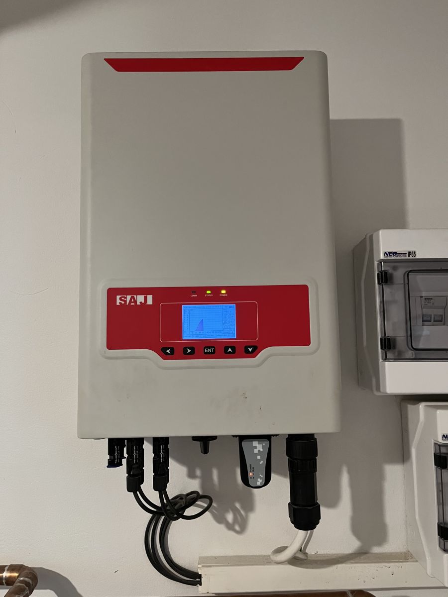

    Jestem zmuszony wymienić część paneli w mojej obecnej instalacji z powodu ich uszkodzenia.
    Niestety panele które mam zainstalowane nie są już dostępne na rynku, producent proponuje mi notę kredytową w ramach reklamacji ponieważ nie może ich wymienić na moduły o podobnych parametrach.
    Pytanie jest jak najlepiej będzie wpiąć te nowe moduły do układu?

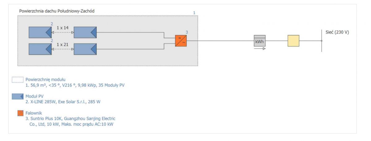

    Obecny układ pracuje na 35 modułach EXE solar 285W w układzie dwóch stringów:
    Schemat instalacji fotowoltaicznej z dwoma stringami i falownikiem.

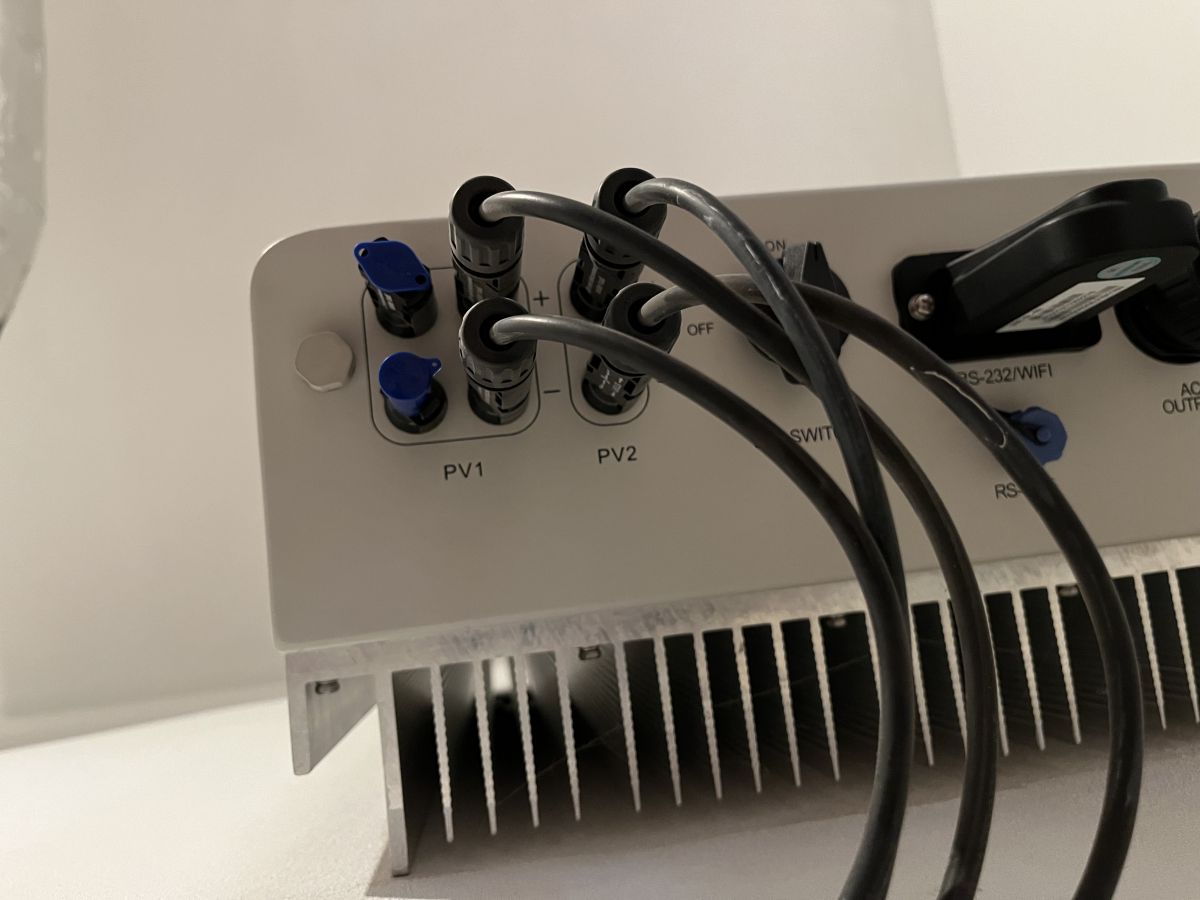

    Podłączenie do falownika:
    Zbliżenie na połączenia kabli falownika PV1 i PV2
    Falownik SAJ z wyświetlaczem LCD w instalacji fotowoltaicznej.

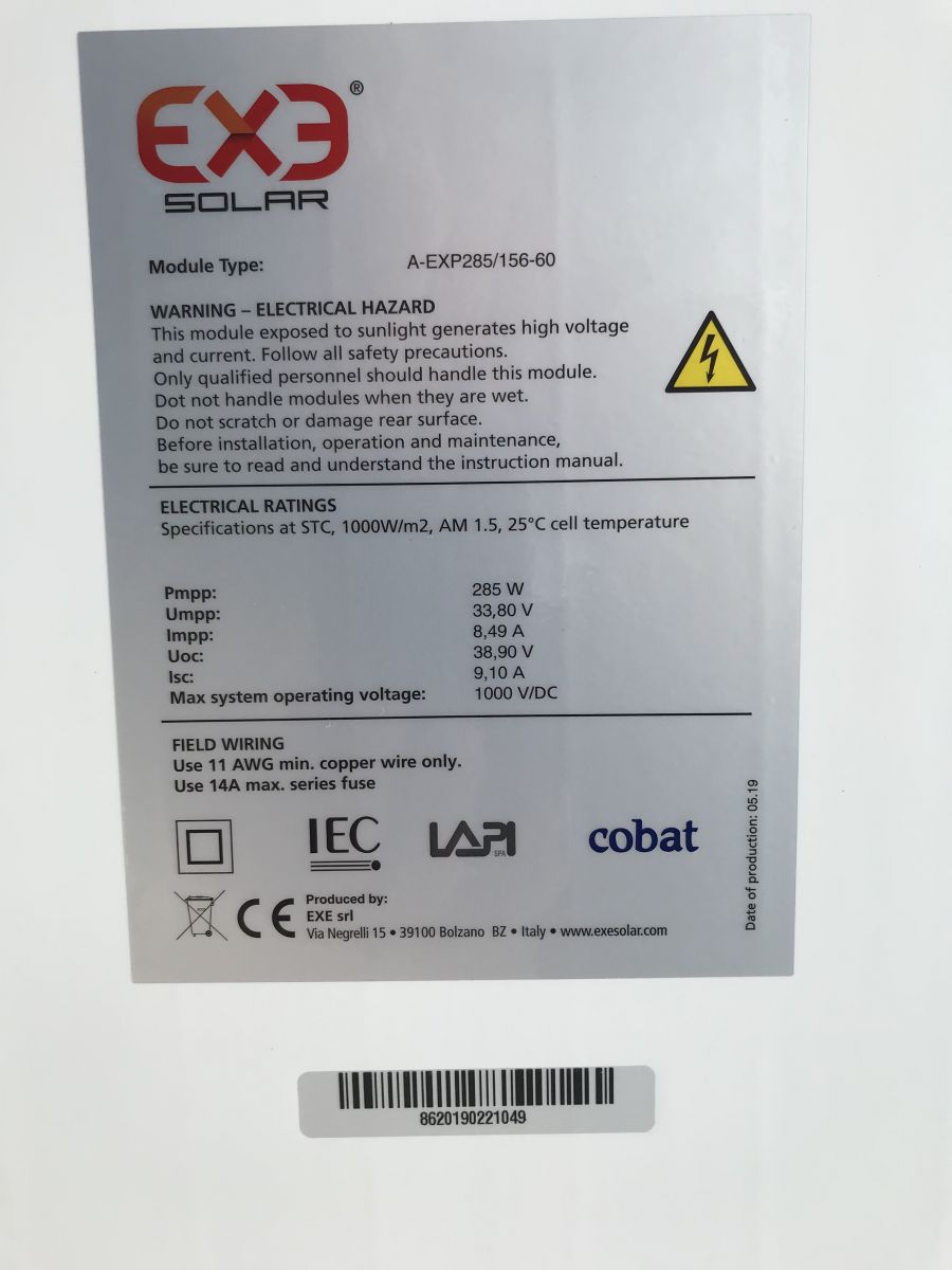

    Parametry modułu:
    Etykieta modułu solarnego EXE Solar A-EXP285/156-60 z parametrami elektrycznymi.

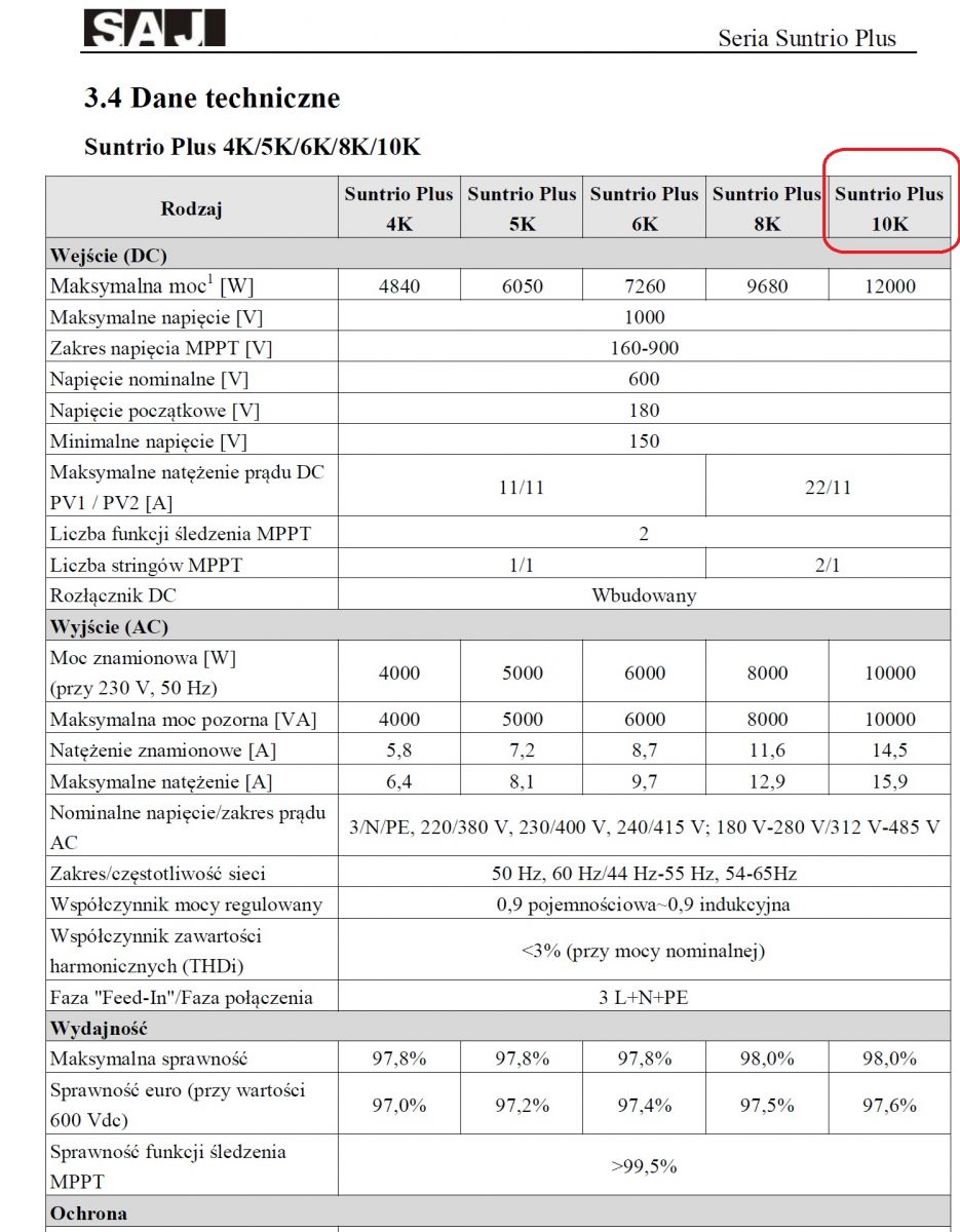

    Parametry falownika:
    Tabela z parametrami technicznymi falowników serii Suntrio Plus od SAJ, w tym modelu 10K.
    Suntrio Pl...Manual.pdf (1.92 MB)Musisz być zalogowany, aby pobrać ten załącznik.

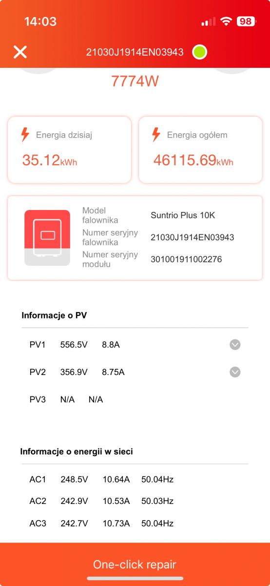

    Napięcia i prądy w obwodach falownika przy dużym słońcu:
    Zrzut ekranu z aplikacji do zarządzania falownikiem Suntrio Plus 10K.
    Do wymiany będzie około 8 modułów.
