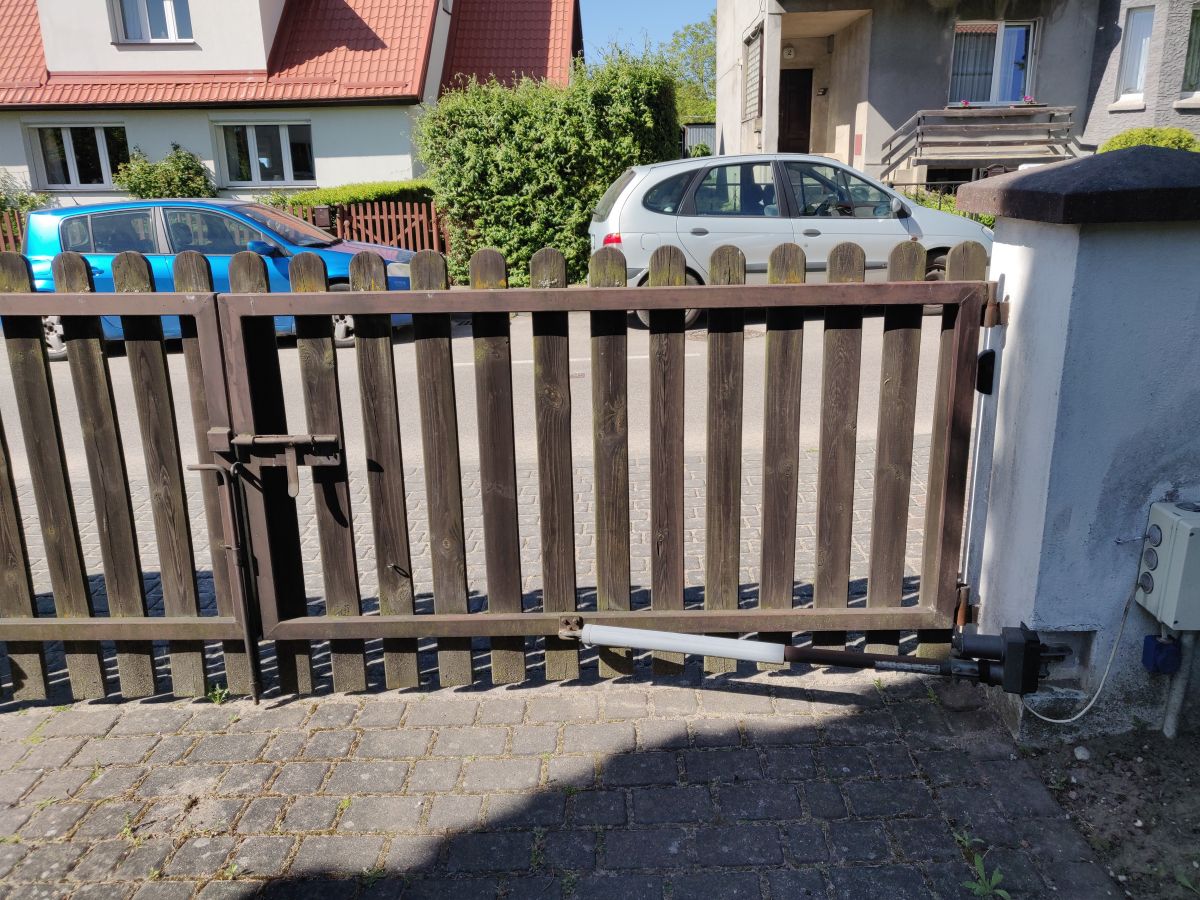

    Czołem koledzy. Przymierzam się do budowy bramy wjazdowej dwuskrzydłowej, ma być wykonana podobnie jak ta na obrazku, ramka z profila prostokątnego 30x50x1,5 lub 2 i do ramki przykręcone drewniane sztachety. Czyli nie za ciężka nie za lekka.
    Dwuskrzydłowa brama wjazdowa z drewnianymi sztachetami i ramką z profila. Wjazdowa brama drewniana zamontowana na murowanym słupku.
    Szerokość to 5 metrów (jedno skrzydło ok.2,5 m). Ma być zamocowana do słupków z profilu zamkniętego kwadratowego 100x100x2.
    Pytania mam następujące: na jaką głębokość zabetonować słupki? Ziemia jest spoista, raczej gliniasta. Czy słupki wewnątrz zalać betonem? Chętnie przeczytam też inne opinie i sugestie.

    Aby brama nie "rozłaziła" się trzeba ponad strefę zamarzania (1,2 m). Jeszcze dodatkowo połączone zbrojoną ławą. Inaczej to po kilku zimach nie będzie się domykać (skośny luz między skrzydłami) lub skrzydła będą zachodzić na siebie.

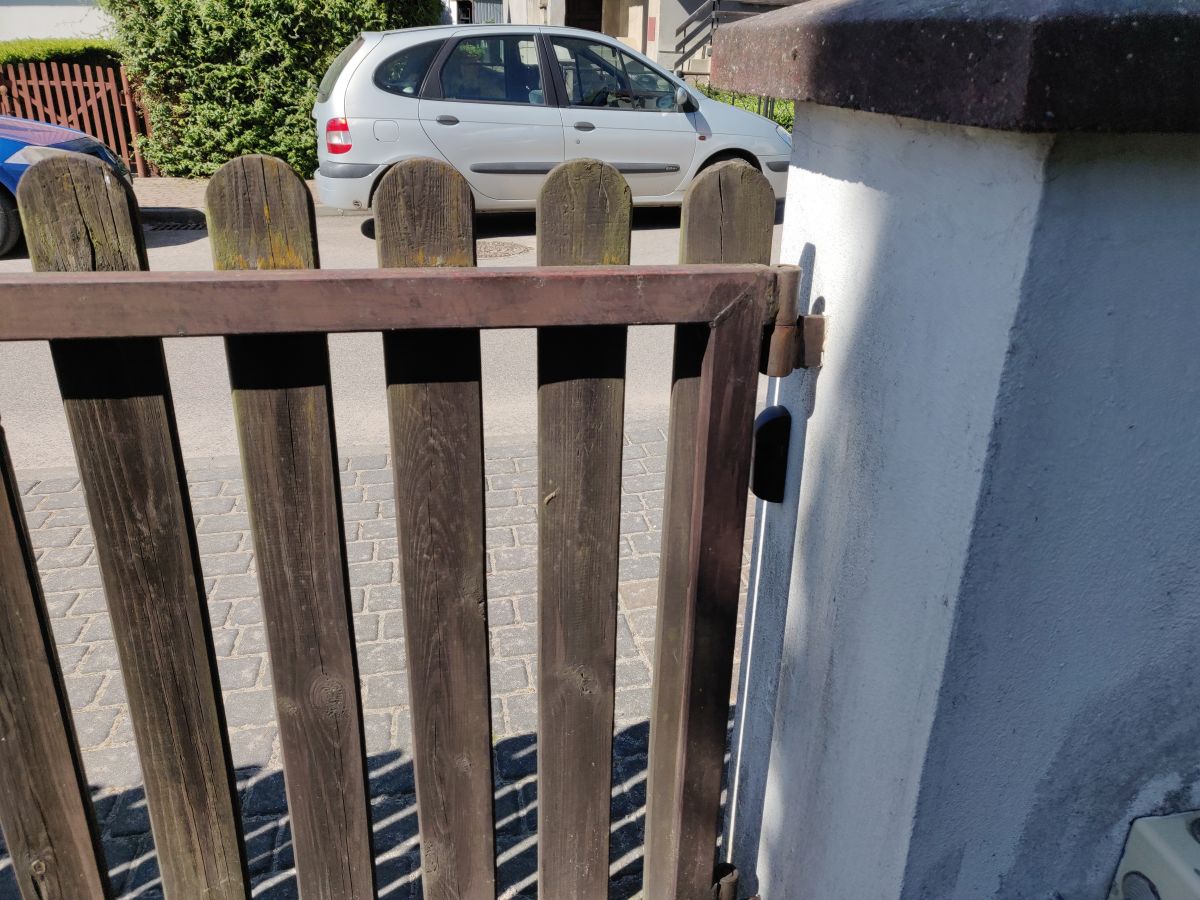

    Nie będę klął bo to będzie brama otwierana sporadycznie. Jestem elektrykiem i kilka razy w zimie odkopywałem uszkodzone kable. Mróz 15 stopni, używaliśmy przecinaka z półosi od stara i młota ze 4 kg. Ziemia była zamarznięta góra na 30-40 cm. Podobnie na jeziorach, woda jako dobry przewodnik ciepła zamarza na góra 30 cm. Od kilku lat nie byłem na łyżwach bo jezioro w ogóle nie zamarza, więc o jakim metr dwadzieścia mówimy? Ktoś widział ziemię zamarzniętą na metr? Chyba na Syberii.
    Jak robili mi bramę którą widać na zdjęciach uważałem że potrzebne będą zastrzały, ale po kilkunastu latach przekonałem się naocznie że nie są potrzebne. Chyba nie ma co przesadzać z grubością żelastwa.
