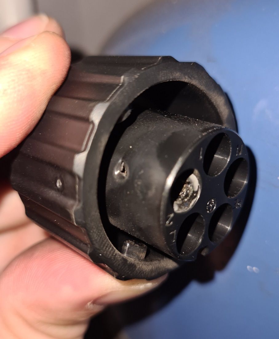

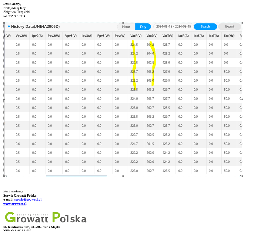

    8 maja wyskoczył błąd na falowniku: 129 AC V poza zasięgiem.
    Instalacja 5950 kwp
    Instalacja fotowoltaiczna 4-letnia, pierwszy raz taki błąd.
    Nic w otoczeniu się nie zmieniło, brak dodatkowych prosumentów, błąd występuje cały czas, bez względu na porę dnia. Podwyższona autokonsumpcja (włączone dużo odbiorników, ok. 5 kWh) nie wzbudza falownika. Resety nie pomagają.
    Ustawienia falownika poprawne: DIP 1, 2, 4 ON
    Połączenia kablowe, zaciski nie poluzowane.
    Pomierzyłem multimetrem (700V) we własnym zakresie napięcia w domu: w rozdzielni na przewodach prowadzących od zewnątrz/na przewodach od rozdzielni do wyłącznika AC przy fotowoltaice, i na przewodach AC Output z falownika - Na każdej fazie to samo napięcie: 239/240V, i międzyfazowe pomiędzy każdą fazą ok. 417V
    Od razu powiem, że moja firma instalująca fotowoltaikę upadła, więc nie mam gwarancji na instalację:.
    Zawezwany został elektryk, który robił w domu instalację, aby pomierzył wszystko profesjonalnie.
    Zakład Energetyczny był dziś i mierzył napięcia na transformatorze i na zabezpieczeniach przed licznikiem: napięcia prawidłowe, ok. 240V
    Serwis Growatt orzekł, że nie mam w domu jednej fazy, ale czy mają rację? Na screenie nie widać, aby jedna faza była "wyzerowana" lub bliska zeru. Są dwie fazy po ok. 200-220, a trzecia ok. 420. Zauważcie, że pomiar trzeciej fazy VacT(V) to zawsze suma z dwóch pierwszych (VacR(V)+VacS(V).
    Czy faktycznie mogę mieć brak jednej fazy, skoro w domu wszystkie urządzenia działają jak należy, a moje pomiary na każdej fazie pokazały napięcie? Skąd tak dziwne wskazania falownika?
    Zrzut ekranu przedstawiający dane napięcia z falownika Growatt.

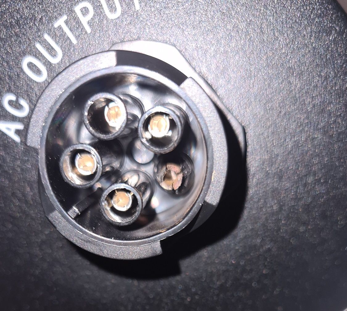

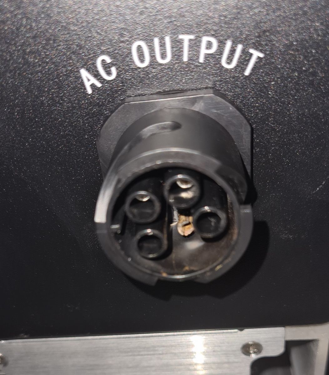

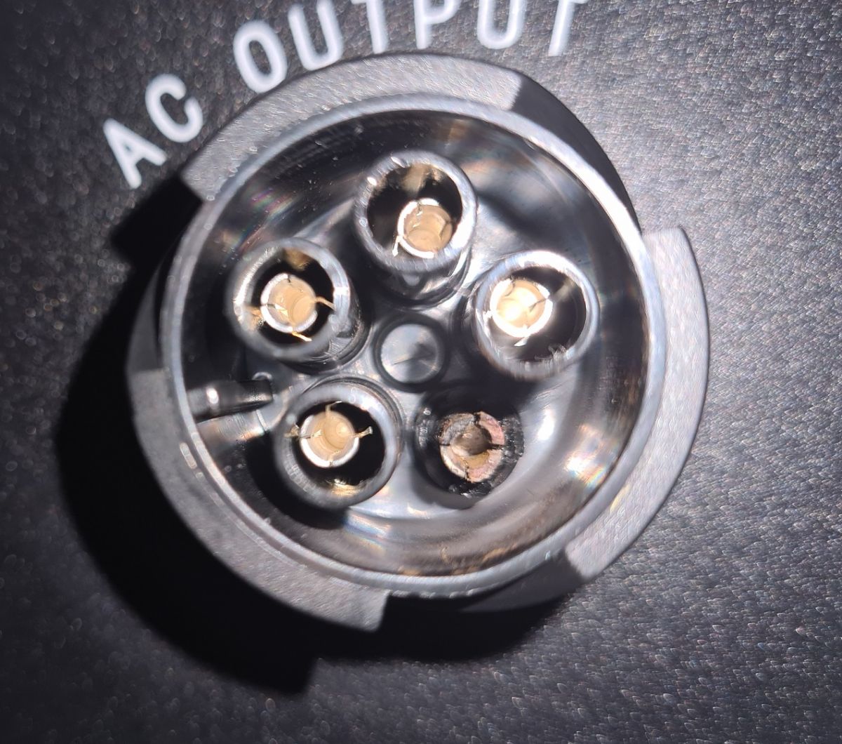

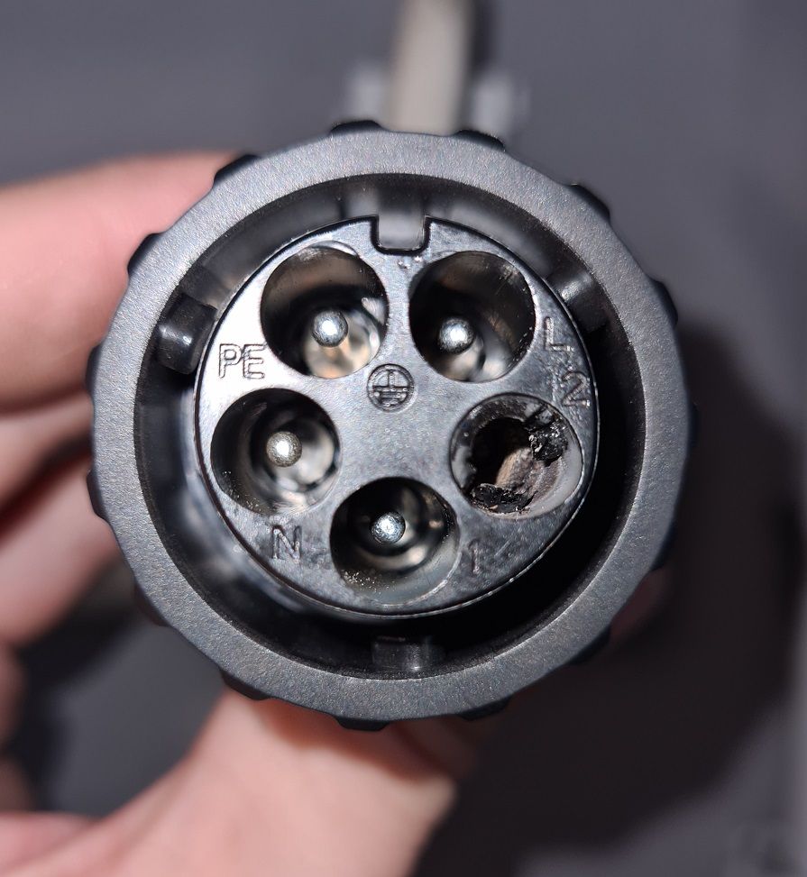

    Growatt (i nie tylko) maja taką ciekawą wtyczkę AC. W niej przewody na zaciski śrubowe. Może tam coś się przepaliło?
  • #3 21084549
    jakcielubie
    Poziom 4  
    Posty: 7

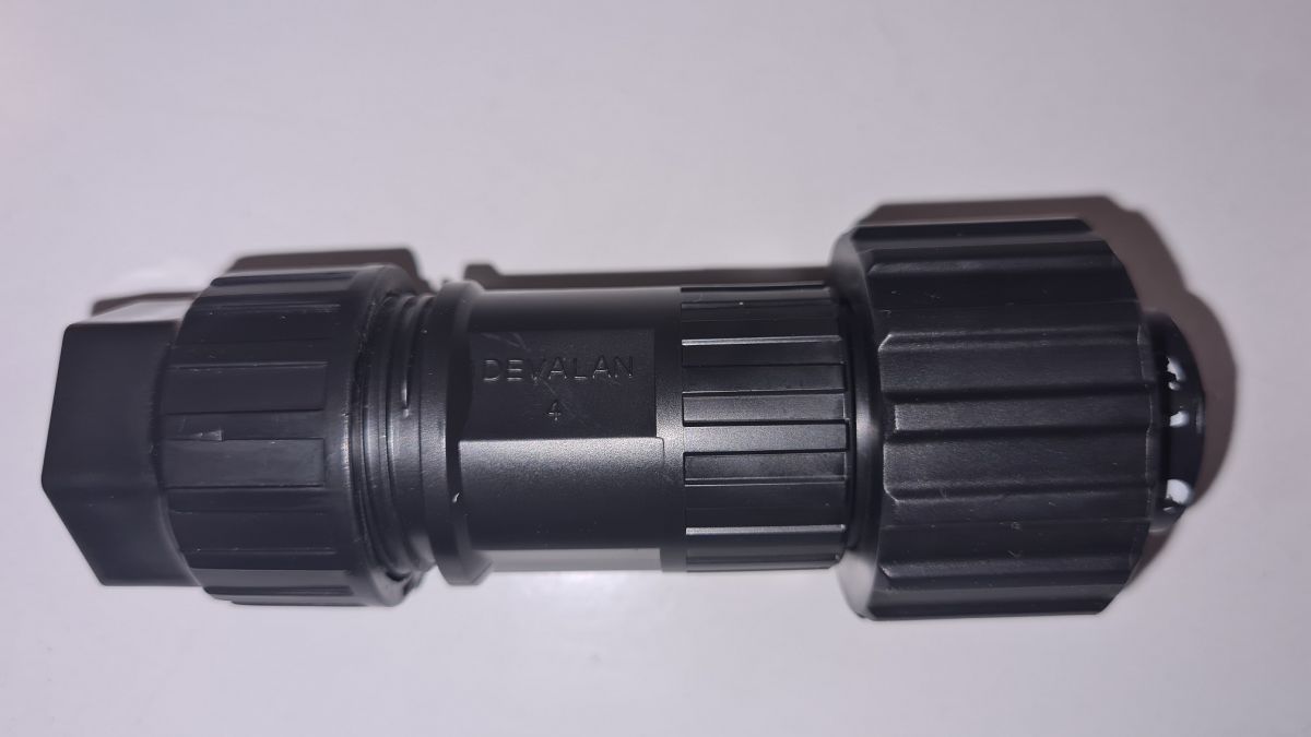

    Brawo dla kolegi Michała. Naprowadziłeś mnie na clou problemu. Nigdy bym się nie spodziewał, że coś tam może się zadziać. Usmażył się wtyk od fazy L2. Pytanie oczywiście dlaczego coś takiego się stało? Jakieś pomysły? I czy to się łapie na wymianę gwarancyjną, a jeśli nie to skąd wziąć takie końcówki. Męską namierzyłem https://www.stralendgroen.nl/product/growatt-ac-connector-3-fase-zwart/ ale problem jest z końcówką żeńską (nie mogę jej nigdzie namierzyć), która jest przy inwerterze, bez pomocy serwisu pewnie się nie obędzie.
    Dodatkowo dwa filmy jak na falowniku skacze napięcie, ale też i częstotliwość. Czy te skoki są wywołane poprzez ten brak fazy?
    Czarny złącze elektryczne z napisem DEVALAN. Zbliżenie na uszkodzone złącze elektryczne przy wyjściu AC, z widocznymi śladami przypalenia. Zbliżenie na uszkodzone gniazdo wtyku AC w inwerterze z przypalonymi stykami. Zbliżenie na uszkodzone pięciopinowe złącze AC z widocznymi śladami przegrzania. Zbliżenie uszkodzonego złącza elektrycznego. Zbliżenie na uszkodzone złącze elektryczne z przypalonym stykiem.
    • 20240515_183104.mp4 (69.84 MB) Musisz być zalogowany, aby pobrać ten załącznik.
    • 20240515_182817.mp4 (114.54 MB) Musisz być zalogowany, aby pobrać ten załącznik.

    Wygląda na błąd zarobienia wtyczki albo wadę wtyczki (bolec nie utrzymał się w miejscu i cofnął dając slaby styk).

    Po kontakcie z serwisem dosłana nowa część - wtyk i gniazdo AC. Wymienione i falownik znowu działa, wszystkie fazy obecne (nie uszkodziło się nic więcej, poza wtyczką).

    Wymiana uszkodzonej wtyczki i gniazda AC w falowniku Growatt 6000 tl3-s
    Falownik znowu działa, wszystkie fazy obecne (nie uszkodziło się nic więcej, poza wtyczką).
    PS. Growatt na swojej stronie opisuje błąd 129 - przyczyny, i jak sobie z tym błędem poradzić. https://growatt.pl/rozwiazanie-bledu-129-ac-out-of-range/
    Niestety w tym tutorialu nie ma nic o moim przykładzie, a szkoda, bo wychodzi na to że uszkodzone wtyczki, brak fazy to dość częsty przypadek.
