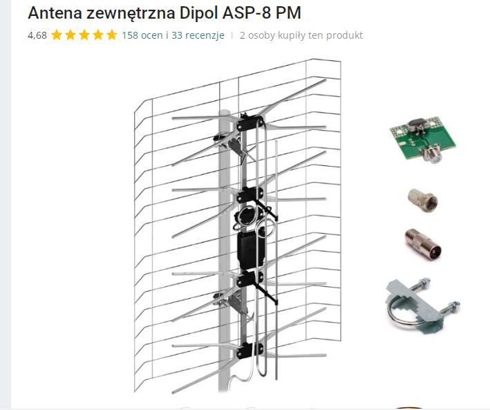

    Dzień dobry,
    Stoję przed wyborem anteny do odbioru TV naziemnej.
    Chciałem kupić gotowy zestaw, który pozwoli na odbiór UHF i VHF, w obu polaryzacjach.
    Kod pocztowy mojego miejsca zamieszkania to 30-394. Wg mapy odbiór wszystkich MUXów z Kraków Chorągwica.
    Może być ciężko z bezpośrednią widocznością przekaźnika.
    Polecono mi taką antenę
    https://allegro.pl/oferta/antena-uhf-vhf-tri-digit-combo-h-v-dvb-t2-dipol-11694165058
    Czy to będzie dobry wybór? Jakieś lepsze (albo tańsze) alternatywy?
    Dziękuję z góry.

    Z kodu pocztowego wynika, że mieszkasz w okolicy ul Skotnickiej, czyli wcale nie daleko od nadajnika Chorągwica.
    Inną sprawą jest samo widzenie nadajnika, bo fizycznie nie musi go być widać.
    Prezentowana antena przez autora (pasywna? Bez wzmacniacza?) powinna działać.
    Ale jakiś czas temu miałem okazję zastosować taką szeroko pasmową, może nie tam gdzie mieszkasz ale działała.
    Antena zewnętrzna Dipol ASP-8 PM z elementami zestawu
    Jeśli by nie działały obie to można by wtedy zastosować bardzo słaby wzmacniacz, powtarzam bardzo słaby.
    Bo akurat znam tamtą okolicę, i wiem, że antena może znajdować się w obniżonym terenie, ale za to bardzo blisko nadajnika.
    I stąd ta prośba o jak najbardziej słaby wzmacniacz, a wszystko to po to, aby nie zniekształcić odbieranego sygnału.
    A zresztą co tu dużo pisać, bo mieszkasz w okolicy gdzie sprzedają, gdzie handlują takim sprzętem.
    Bo wystarczy, że wpiszesz w wyszukiwarkę pierwszą frazę prezentowanej przez Ciebie, i mnie anteny z dopiskiem Kraków.
    A pojawi Ci się znakomity sklep umiejscowiony w Łęgu.
    Tam doradzą, poradzą, wyjaśnią.
    I będziesz zapewne zadowolony :D

    Odległość mała, moce nadajnika duże, dipol V na VHF ma, więc antena może być.
