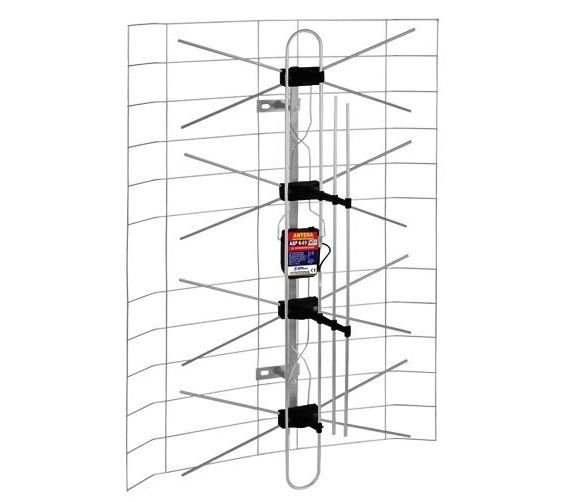

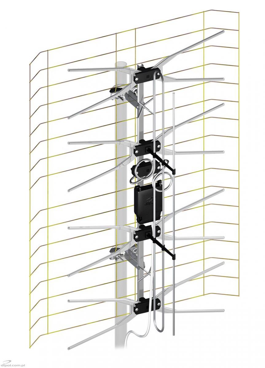

    Polecam coś takiego.
    Dobór anteny wewnętrznej DVB T2 - 20km od nadajnika Chorągwica, Kraków Dobór anteny wewnętrznej DVB T2 - 20km od nadajnika Chorągwica, Kraków

    A ja odradzam. Zbierają wszystko, efektywność nędzna, a wzmacniacz przy tej odległości od nadajnika to nieporozumienie.Jak już to typu Yagi.
    Same bzdury o antenach siatkowych. Wzmacniacz sobie sam wymyśliłeś bo nie ma mowy o nim. Efektywność jest taka, że z ponad 64km odbieram na pasywnej antenie siatkowej bardzo dobrze i to tej z prawej..

    moja obecna antena to FUBA DAT802LTE TRIPLA UHF 740-790MHZ. Tak szczerze to nie wiem ile powinienem mieć programów ale np nie mam TVP Kultura, na której mi akurat zależy
    Antena tylko UHF i pewno symetryzator taki sam. Wymienić dipol na np. taki.
