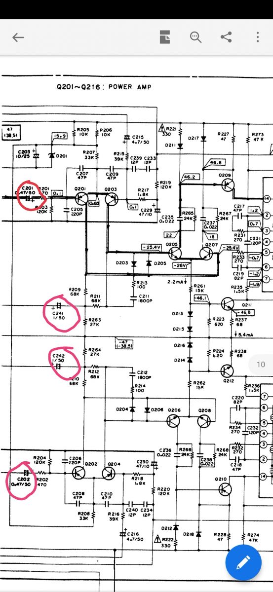

    Witam wszystkich. Czy można zwiększyć pojemność kondensatorów z 0.47uF na 1uF lub 2uF zaznaczone na czerwono. Odświeżam wzmacniacz Pioneer SA 770, i mam trochę kondensatorów WIMA MKS2. Z tak małą wartością na wejściu nigdy się nie spotkałem. Proszę o wskazówki. Schemat wzmacniacza Pioneer SA 770 z zaznaczonymi kondensatorami 0,47uF

    mało tego schematu pokazałeś, te 0,47u wyglądają na sygnał wejściowy ale 1u to chyba jakieś sprzężenie zwrotne.
    Teoretycznie możesz zmienić (w niewielkich granicach) jeśli to sygnał wejściowy, nic się nie powinno zmienić, pamiętaj jedynie że kondensator z rezystorem tworzy filtr o pewnej stałej czasowej.
    PS wymieniasz bo coś się stało czy "profilaktycznie", taka profilaktyka często może przynieść odwrotny skutek.

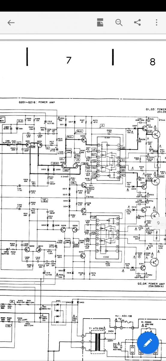

    Schemat:
    Schemat wzmacniacza mocy
    Chciałem małe wartości kondensatorów wymienić na wima mks2, i zmienić na wejściu pary roznicowej z 0,47uf na 1uf wima. Jesli były by jeszcze jakieś uwagi to proszę pisać.
