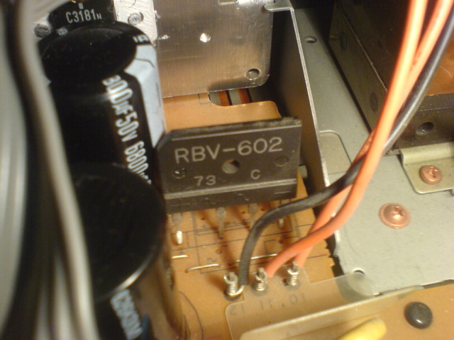

  • #14 5247039
  • #15 5247160
    mama999
    Posty: 131
    Ocena: 5
    Kolego chcesz zdjęcie :)?? specjalnie dla ciebie wyśle foto żebyś zobaczył i mnie oświecił.
    kondensatory wstawiłem wszystko działa ładnie pięknie.
    ~może jest jakiś układ lecz diód nie widać:)
    Może kolega łaskawie podałby w tenacie markę oraz model sprzętu o którym mowa?
    Regulamin p.11
    [Art]

  • #20 5251102
    mama999
    Posty: 131
    Ocena: 5
    Witam! kondensatory wstawiłem nowe 6800uF ponieważ przy daniu tych większych czyli 22000uF coś zaczęło iskrzyć bezpieczniku tak jak kolega wczesniej sie wypowiadał.Po chwili przestało, wzmacniacz grał normalnie lecz jeżeli miałby mi się spalić to wolę nie kombinować:), i tak jest lepiej niż było. Fakt o tym żeby ze zmiennego zrobić stałe muszą być diody to wiem ale diód niema jest za to jak znalazłem w necie scalak którego daje zdjęcie. Dźwięk uległ poprawie więc każdy kto ma już paroletni wzmacniacz polecam taki zabieg:)
    I wg mnie raczej też to nie jest soft-start tylko to opóźnienie kolumn:)

  • #23 5251133
    Artur k.
    Posty: 25889
    Pomógł: 1279
    Ocena: 1699
    To jest właśnie scalony mostek prostowniczy - "w środku" są 4 diody w układzie Graetz-a.
