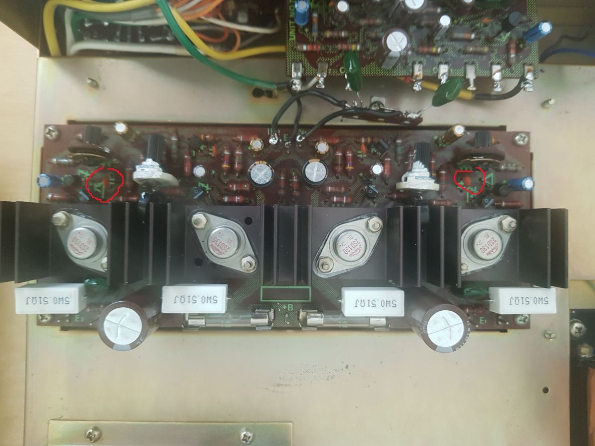

    Wymieniam we wzmacniaczu stereo 2 pary kondensatorów ceramicznych.
    1) Jedna para kondensatory 82pF/50V - czy można je wymienić na kondensatory 100pF/100V?
    Wiem, że w przypadku kondensatorów elektrolitycznych należy zastosować identyczną wartość uF, bo może to negatywnie wpłynąć na dźwięk.
    2) Druga para - kondensatory o tych samych parametrach, tylko o różnej tolerancji.
    Czy można wymienić kondensatory o tolerancji 10% na 5%?
    Czy ma to wpływ na cały układ wzmacniacza i parametry dźwiękowe, czy nie ma to większego znaczenia?

    Co do tolerancji to zawsze możesz wymienić na element o tolerancji mniejszej.
    Natomiast w przypadku tego kondensatora 82pF to zależy jaka funkcje pełni. Jeżeli jest to np. kondensator odsprzęgający w torze dźwiękowym to kilkanaście pikofaradów nie zrobi mu różnicy. Inaczej może być w przypadku, gdy są to np. kondensatory przy procesorze sterującym.
    Jaki jest powód zmiany tych kondensatorów? W sumie tego typu elementy jak kondensatory ceramiczne ulegają uszkodzeniom elektrycznym bardzo rzadko.

    Bez wskazania na schemacie tych elementów nie da się odpowiedzialnie poradzić ale może mieć wpływ zwiększenie tej pojemności na obcięcie wysokich częstotliwości. Sprawdź praktycznie. Zwykle można zastąpić element o większej tolerancji rzez element o tolerancji mniejszej.

    Ten kondensator znajduje się na płycie wzmacniacza z radiatorem. Mam schemat do mojego modelu wzmacniacza (wzmacniacz z lat 70 Pioineer SA-500), ale ten schemat chyba jest z poprzedniej wersji tego samego modelu, widocznie model, który posiadam jest nowszy i uległ bardzo drobnym modyfikacjom fabrycznym, bo w schemacie który posiadam w tym samym miejscu występują kondensatory o parametrach 100pF. Inne parametry kondensatorów bez zmian. Wymiana nastąpiła z powodu uszkodzenia kondensatora.

    Kondensator między kolektorem a bazą Q3. Spokojnie możesz wlutować 100pF. Jak napisał @Preskaler może to mieć pewien wpływ na dźwięk, ale będziesz mógł to ocenić na ucho po wymianie.
    Pisałeś o kondensatorach elektrolitycznych, że słyszałeś, że to one musza mieć dokładnie taką sama wartość pojemności przy wymianie, ale to właśnie przy elektrolitach tolerancja w układzie bywa największa, bo i tak starzeją się najszybciej, z czasem tracąc swoje właściwości.
