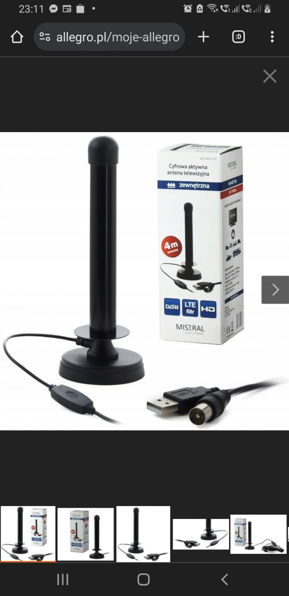

    Witam. W wynajętym mieszkaniu mam gniazdko z wyprowadzonym złączem antenowym jednak po zakupie kabla i zasilacza antenowego z separatorem telewizor nie pokazuje żadnej siły sygnału. Przypuszczam ze gdzies coś jest źle podłączone do gniazdka no chyba że kabel jakis felerny bo mierzylem miernikiem zasilacz i podaje napiecie (zasilacz regulowany).
    Więc zakupiłem taką antenę kierując się opiniami i pojawiła się sila sygnału ale nie wszystkie muxy a te co odbierają potrafią gubić sygnał gdy ktoś przejdzie po mieszkaniu.
    Czy macie jakiś pomysł jak zwiększyć moc anteny? Metalowa buława jest wykręcana, moglbym wkręcić coś dłuższego. Chyba ze znacie jakieś inne lepsze anteny?
    https://allegro.pl/oferta/antena-tv-aktywna-dvb-t2-pokojowa-360-lte-magnes-13614723896
    Pokojowa antena TV Mistral z kablem USB i opakowaniem

    Praktycznie każda wewnętrzna będzie gorsza niż dowolna zewnętrzna.
    Przegonić się z anteną po pomieszczeniu w celu znalezienia optymalnego sygnału z dala od urządzeń typu: ruter WiFi itp.
    Miałem "antenę" (żadna tam dedykowana do DVB-T, czy z filtrami LTE itp.) wewnętrzną DPM z 2 antenami teleskopowymi i dipolem oraz zasilaczem i też miałem problemy z odbiorem na Opticum Premium Box+.
    U mnie pomogło dość przypadkowe (po przesunięciu anteny) ułożenie się zwisającego przewodu zasilającego antenę na kablu koncentrycznym tej anteny. Od tej pory kładłem ten przewód tak by uzyskać sensowny odbiór. W końcu jednak wykorzystałem kablówkę z racji hybrydy odbiornika.

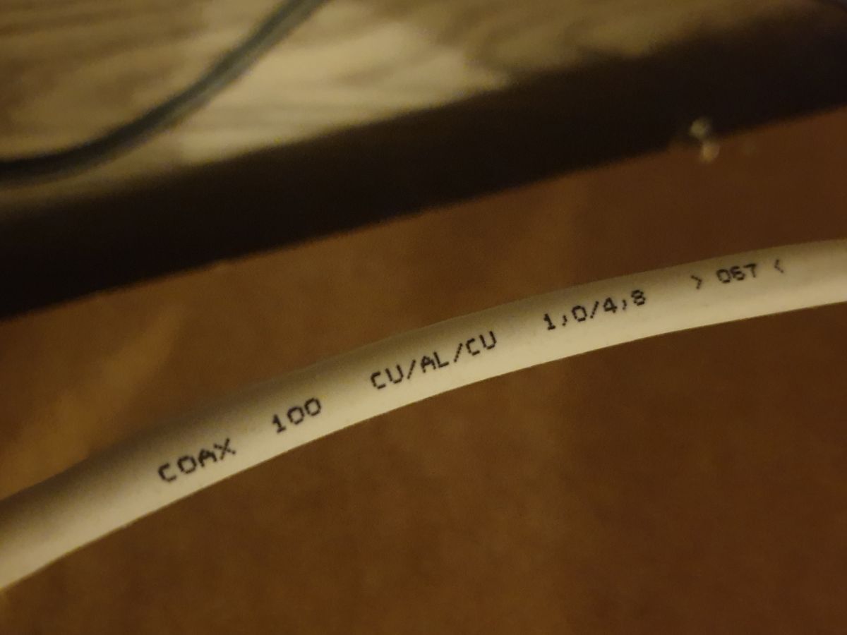

    A zobaczcie czy ten kabel jest ok? Mam takie złączki wkręcane ale brakuje mi jednej z tym bolcem i musze jutro dokupić. Nie ma u nas samokompresujących. Generalnie ciężko się wkręca końcówkę bo kabel jest jakby za gruby i musiałem go nieco oskrobac z plastikowej oslonki. Czy ma znaczenie ile drucików bedzie dotykać do złączki? Bo niektóre się urwały. Na razie odstawiłem tą antenę pokojowa i użyłem kabla antenowego z gniazdka ale zrobiłem na sztukę bez tej końcówki z bolcem czyli wsadziłem miedziany drucik w gniazdo tv i owinąłem druciki o tulejkę metalową w gnieździe TV i widzi dwa muxy chociaż siła jest słaba.

    vasteq napisał:
    ...widzi dwa muxy chociaż siła jest słaba.
    Właśnie dlatego przy sygnale cyfrowym potrzebne jest dobre ekranowanie, a to daje tylko dobrze dobrane złącza.
    Jeśli chodzi o druciki z oplotu, to większość oplotu musi być połączona z obudową złącza, a kabel masz dobry.

    Jezeli jest rzadki oplot, ale jest folia luminiowa to trzba zawinąć folę z oplotem na izolację zewnętrzą i na to wtyczkę.
    Pytanie jak jest żyła srodkowa bo ekran jest ważny ale czasme żyła srodkowa jest kiepsak i są duzę stray sygnału.
    Ostatnio miałem taką sytuację ze słabym sygnałem DVB-T2 - okazało się, że uszkodzony gdzieś przewód, wtyczna zarobiona na nwo, przewód poprowadzony inaczję i sygnał poprawnił sie o kilkanaście % wedłu wskazania w tunerze.
