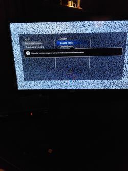

    jestem studentką i wynajmuję mieszkanie, mam telewizor, ale żadna antena pokojowa nie odbiera sygnału. Mieszkanie wynajmowane, więc wiadomo, że nie można wiercić. Telewizor jest nowy, płaski, ale nie jakiś wypasiony. W poprzednim mieszkaniu (parter, 10-piętrowe bloki dookoła) wypróbowałam trzy anteny - jedna coś tam próbowała znaleźć, nawet było widać, że to Comedy Central i może jeszcze dwa zaśnieżone kanały i to tyle (czyli wina chyba nie leży po stronie telewizora). W nowym mieszkaniu (z jednej strony dwa wysokie bloki, od strony mojego okna jeden wysokości mojego bloku - 5 pięter, ja - 4 piętro) miałam już 4 czy 5 anten - od najtańszych po najdroższe - żadna nie złapała ani pół kanału. Kupiłam nawet dekoder do odbioru bezpłatnej telewizji internetowej (okazało się, że pakiet był tylko na miesiąc, więc dalej nie mam telewizji) i próbowałam podłączyć antenę do niego, ale też nic. Współlokatorzy odbierają nc+ z talerza, ale to po przeciwnej stronie mieszkania, kable z rozdzielacza musiałabym pociągnąć przed dwa pokoje i przedpokój, o ile w ogóle dałoby się tak zrobić. Poszłam nawet z telewizorem i anteną do kuchni (z tamtej strony jest talerz) i też nic. Telewizją od Orange czy Netii nie jestem zainteresowana, bo oni proponują internet, tv i telefon za 100 zł, a ja chcę tylko kilka kanałów, byle coś w pokoju brzęczało, internet mam, nawet dwa. Już nie mam pomysłu i denerwuje mnie to ciągłe oddawanie anten. Czy ktoś mi potrafi pomóc? Dodam, że mieszkam we Wrocławiu i to nie na przedmieściach, tylko dosyć blisko centrum (okolice Nadodrza).

    Może coś źle robisz. Przykładowo przeszukujesz w telewizorze pasmo analogowe. Należy przeszukać pasmo cyfrowe. Może źle coś podłączasz? Możesz zrobić zdjęcia jak podłączasz antenę oraz zdjęcie ekranu telewizora w trakcie przeszukiwania?
    W dobie telewizji cyfrowej nie występuje takie zjawisko jak: zaśnieżone kanały. O ile ten TV jest dostosowany do odbioru DVB_T (cyfrowej naziemnej) warto przeskanować to pasmo.

    Skanowałam oba pasma i w obu przypadkach nie znalazł żadnego kanału. Aktualnie nie posiadam anteny, bo ostatnią, którą miałam, oddałam do sklepu. Przy skanowaniu analogowym automatycznym przelatują wszystkie częstotliwości i tak w kółko, a przy cyfrowym od razu jest napisane: "znalezione kanały: 0". A jeśli chodzi o podłączanie to myślę, że nie popełniam żadnego błędu: kabel zasilający do prądu, drugi (okrągły z drucikiem, nie znam się za bardzo) do otworu z tyłu telewizora.
    Chyba jednak tak, o czym może świadczyć to:
    O ile jest tak jak ja sobie to wyobrażam, to takie podłączenie nie ma prawa działać.
    Proponuję to, co:

    Mam na myśli taki zwykły kabel: https://www.google.pl/search?q=kabel+od+anten...UICigB&biw=1366&bih=637#imgrc=TKvMh5Q_IEM1UM:
    W poprzednim mieszkaniu okazało się, że była zwykła kablówka (a właściwie Multimedia, właściciele je wcześniej mieli, nie wiem jakim cudem ja też je miałam, mimo, że zabrali dekoder ze sobą) i tv normalnie odbierał około 50 kanałów.
    Antena pokojowa nie odbiera sygnału w wynajmowanym mieszkaniu - co robić?Antena pokojowa nie odbiera sygnału w wynajmowanym mieszkaniu - co robić?Antena pokojowa nie odbiera sygnału w wynajmowanym mieszkaniu - co robić?
    Jeśli chodzi o to, co jest na ekranie podczas skanowania, to z podłączoną anteną jest identycznie.

    Przecież na pierwszym zdjęciu widać że tak.

    To tak:
    to jest ten tv, w komentarzach piszą, że bez problemu odbiera z anteną: https://www.ceneo.pl/38600961
    okno wychodzi na wschód, ale w kuchni (zachód) też nie odbiera,
    to były antent w tym stylu: 1. https://www.google.pl/imgres?imgurl=http%3A%2...fLYAhXEjywKHY3hB6UQMwhIKAowCg&iact=mrc&uact=8
    2. https://www.castorama.pl/produkty/instalacja/...4u8ztefbzeAPeBAU72EKa7BtyA2V49WBoCFNoQAvD_BwE
    3. https://www.emag.pl/antena-pokojowa-dvb-t-val...nlFaqnhcjwJqUyH2V9DtCpeqjNvIkEDhoCP9IQAvD_BwE
    4. https://www.google.pl/imgres?imgurl=https%3A%...fLYAhXEjywKHY3hB6UQMwhOKBAwEA&iact=mrc&uact=8
    Tak jak pisałam, od najtańszych po najdroższą, z zasilaniem i bez - przy każdej ten sam efekt.
    Dodatkowo podłączałam antenę do tego dekodera od tv internetowej, który działa jak zwykły dekoder, poza tym wbudowanym i też nic.
