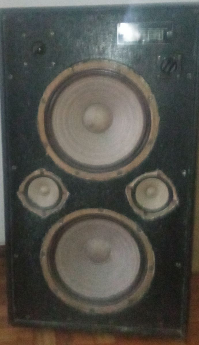

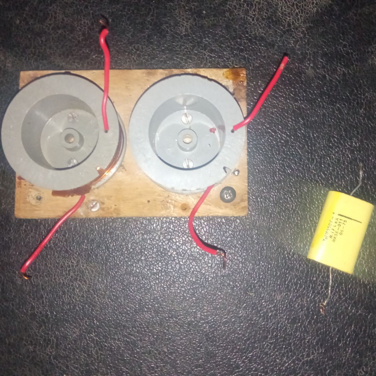

    Witam. Wykopałem z piwnicy stare kolumny z Unitry. Jedna śmiga, natomiast jedna była pozbawiona kabli w środku :😔Jest ktoś w stanie powiedzieć mi jak to wszystko podłączyć? Szeregowo, równolegle? Jak tą zwrotnice podłączyć? Proszę wytłumaczyć jak najprościej 😁
    Z góry dziękuję 🙂 Stary głośnik marki Unitra z widocznymi membranami. Zdjęcie zwrotnicy z Unitry z widocznymi cewkami i kondensatorem. Panel kontrolny głośnika Unitra Tonsil z wykresem częstotliwości i oznaczeniami LED.

    Głośnik duży poprzez cewkę o mniejszej ilości zwojów, głośnik mniejszy poprzez cewkę o większej ilości zwojów , a gwizdki równolegle poprzez kondensator.

    Jak masz drugą identyczną to sklonuj połączenia.

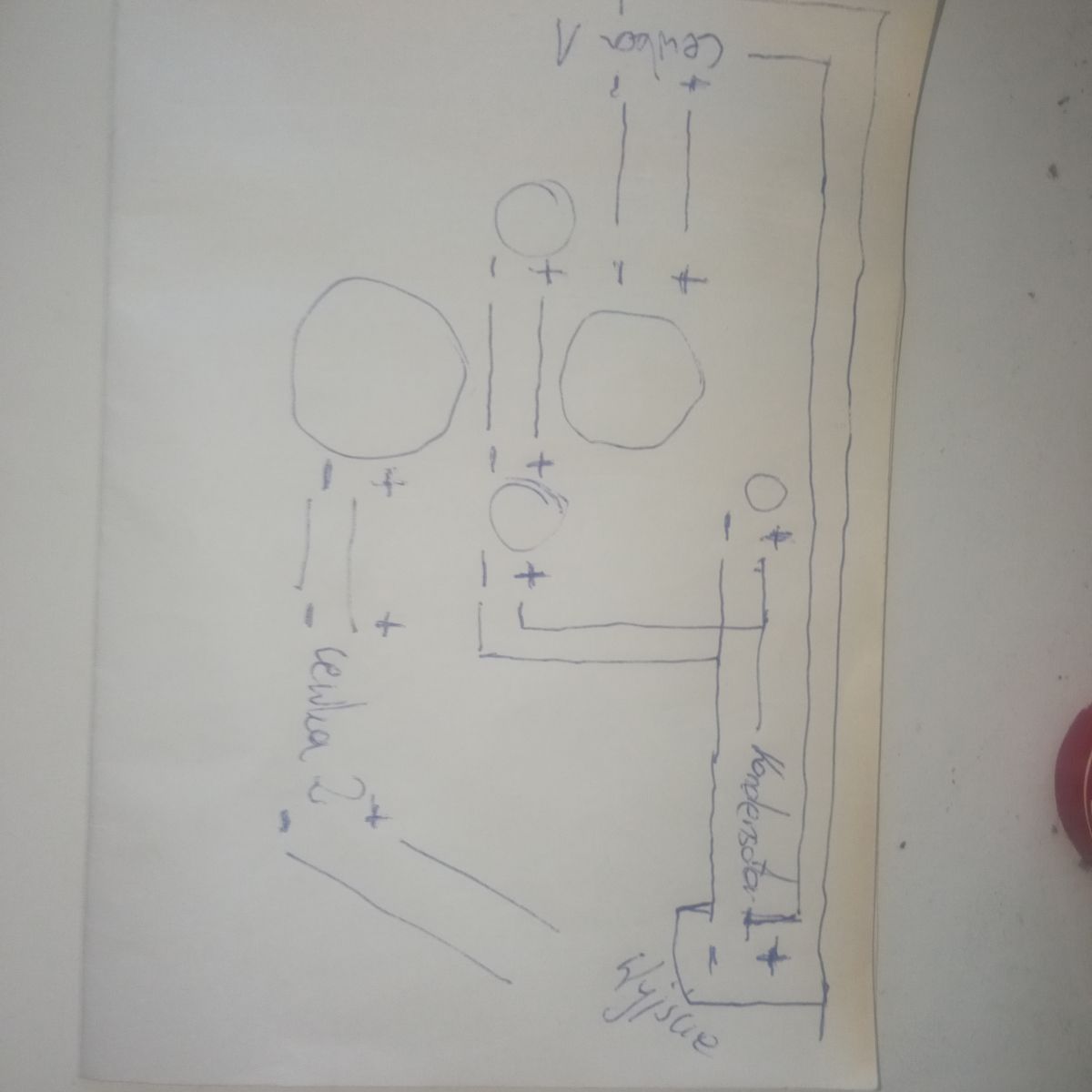

    brofran napisał:
    Głośnik duży poprzez cewkę o mniejszej ilości zwojów, głośnik mniejszy poprzez cewkę o większej ilości zwojów, a gwizdki równolegle poprzez kondensator.
    Tak na szybko bo talentu nie mam hehe Tak by to miało wyglądać? Dobrze zrozumiałem? Dzięki za odpowiedź. Ręcznie narysowany schemat elektryczny na kartce papieru.

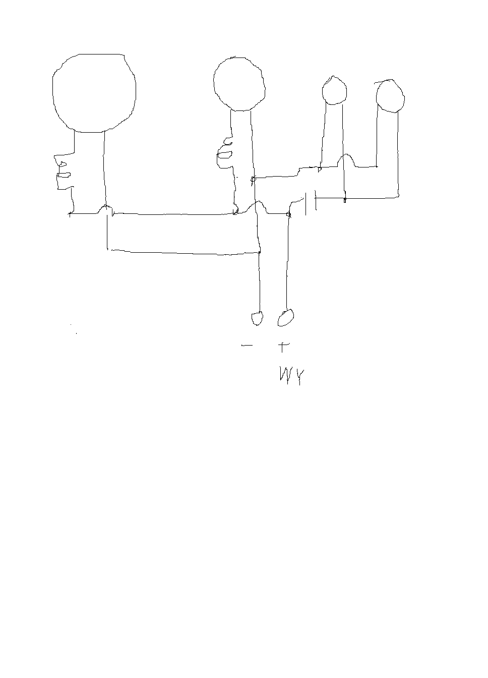

    Tak połącz : Schematyczny rysunek obwodu elektrycznego narysowany ręcznie.

    Panowie proszę. Kolumna ma wejście sygnału nie wyjście. Do kolumn sygnał elektryczny wchodzi nie wychodzi.
    No, słuszna uwaga .

    Podłączone. Wszystko ok :)
