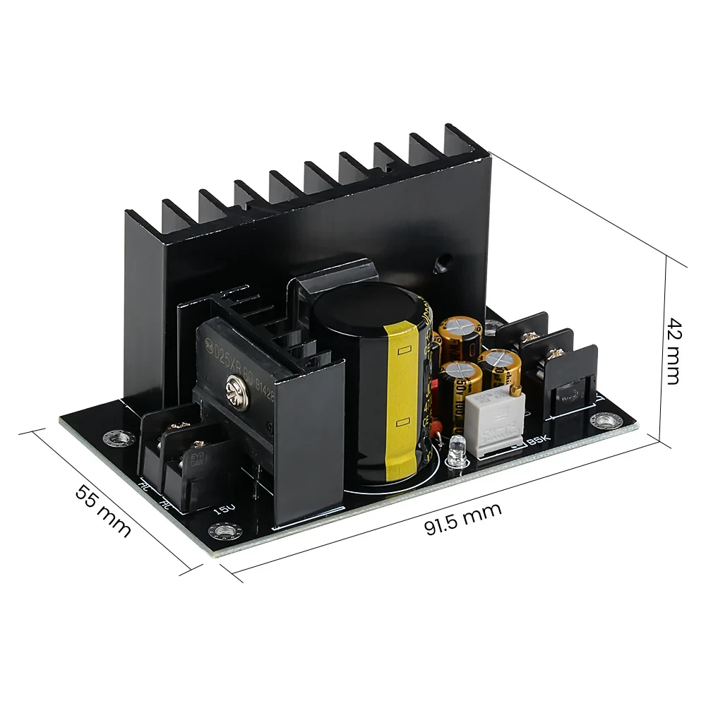

    Myślę, że zamierzam zainstalować toroid 10 V i 6 A, który wraz z filtrem prostowniczym AIYIMA-LT1083CP będzie zdolny zrekompensować wszelkie straty spowodowane prostowaniem i oscylacją napięcia sieciowego.
    Czy jestem na dobrej drodze?

    W temacie https://www.elektroda.pl/rtvforum/topic21461.html zamieściłem program do obliczania elementów prostownika do ładowania akumulatorów. Ten program wylicza obciążenie transformatora - orientacyjnie, wychodzi ze 2x większe od mocy odbieranej, a to dlatego, że prąd płynie przez małą część okresu. Tu jeszcze trzeba wziąć pod uwagę tętnienia - one zależą od pojemności kondensatora filtrującego, akumulator działa jak "nieskończona" pojemność. Do wyliczeń jest potrzebne np. napięcie z transformatora bez obciążenia, opór uzwojenia pierwotnego (zakładam, że proporcja ilości miedzi w uzwojeniach jest optymalna).

    Wątpię, by producenci zlekceważyli swoją reputację. Moduł elektroniczny z kondensatorami i radiatorem Czerwona płytka drukowana z dużym kondensatorem i kilkoma innymi komponentami elektronicznymi. Plik PCB elektronicznego obwodu z oznaczeniami elementów.
