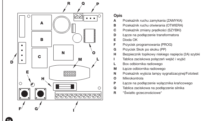

    Cześć,
    podłączyłem do NICE SP6000 sterownik WiFi zamiast dotychczasowego uniwersalnego radiowego, który działał bez zarzutu. Podłączenie nowego sterownika zrobiłem zgodnie ze schematem (tak samo jak był podłączony radiowy). Różnica polega na tym, że radiowy był zasilany z centralki SP6000 24V, a nowy sterownik WiFi ma zasilanie z gniazda 230V.
    Przy wydaniu polecenia zamknięcia/otwarcia bramy, przepala się bezpiecznik niskiego napięcia (H na poniższej grafice).
    Czy to jest problem złego podłączenia, czy źle dobranego sterownika?
    Schemat podłączeń centralki NICE SP6000 z opisem elementów.

    A może tak podaj dokładnie jaki ten sterownik, narysuj co i gdzie podłączyłeś, bo może dajesz z niego zasilanie a nie sygnał, a co gorsza może 230V.

    poszedłem do garażu zrobić zdjęcia no i już działa :D
    miałem podłączone przewody sygnałowe ze sterownika do wyjścia 24V na listwie na centralce :D
