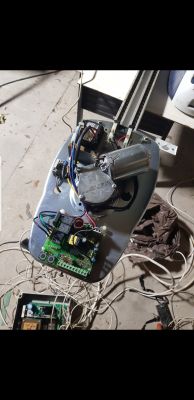

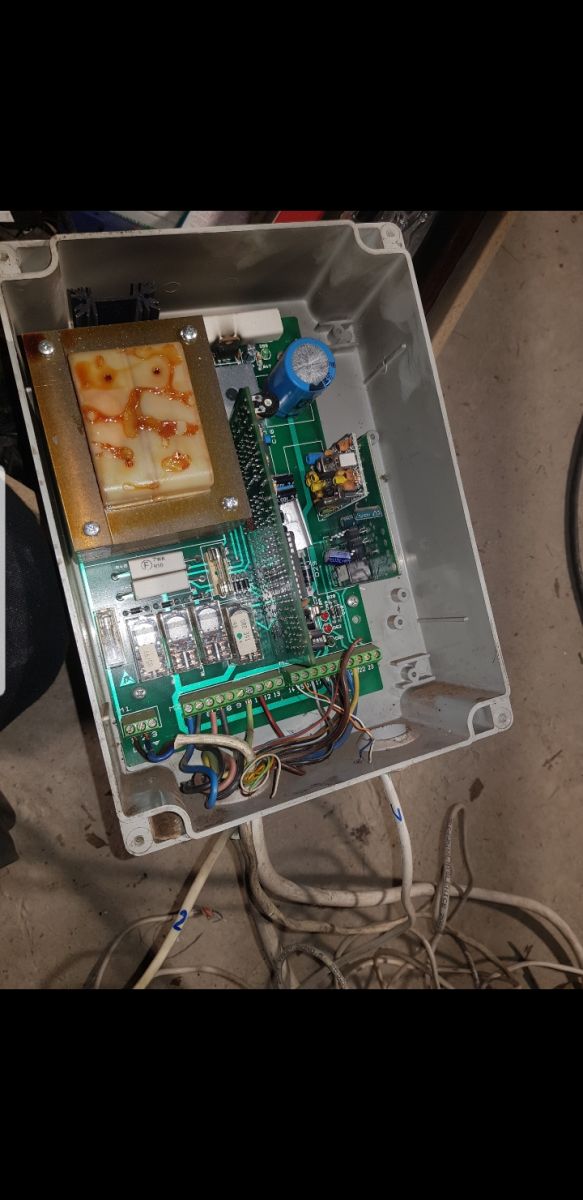

    pablo1987
    Posty: 12
    Ocena: 18
    Dostalem od znajomego naped do brsmy garazowej nice sp6000 podlaczony byl do skrzynki jak na drugim zdjeciu gibidi f12e ktory obslugiwal brame wjazdowa. Wypialem kabelki z listwy w sp6000 idace do f12e i wlaczylem naped dioda migala normalnie i naped dzialal po włączeniu przyciskiem skok po skoku. Na drugi dzien podlaczylem kabelki od gibidi f12e tak jak byly podłączone jak dostalem zdemontowany zestaw. Podlaczylem zasilanie do f12e 220v i od tej pory w sp6000 nie miga dioda po wlaczeniu napedu do pradu.
    Na transformator dochodzi napięcie, ale międzystykiem 3 i 4 nie ma 24v. Co moglo sie spalic, cala plytka ?

    A bezpiecznik na dole płytki nad listwa połaczeniową? Czarny jakiś....
    Opowiadanie ciut chaotyczne - dostałeś obie centralki połączone przewodami (pewnie w celu uruchamiania jednego napędu przez radio drugiego) , odpiąłeś garażowke dla testu osobno i jak polączyłeś je z powrotem, garażówka padła? Może przy powtornym łączeniu zrobileś jakiegoś babola? Najlepiej napisz, krótry zacisk bramowki połaczyłeś z którym garażówki.
    Bramówka przeżyła twoje eksperymenty?

    >>21298204
    Ok spalil sie bezpiecznik tylko dopiero miernik wskazal ze nie ma przejscia , drucik byl caly.

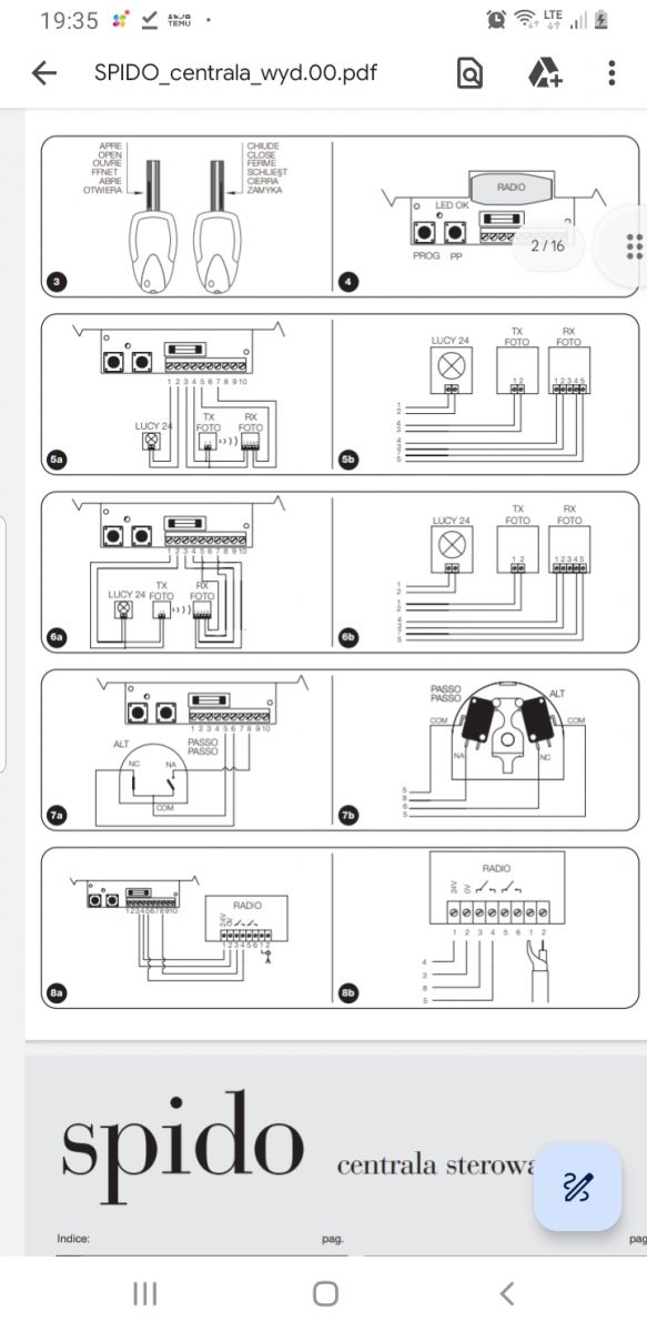

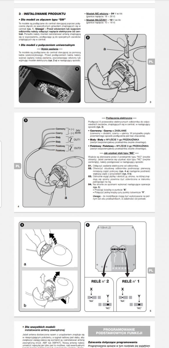

    Mam pytanie o podłączenie radioodbionika nice smx2r
    Czerwony czarny z radiioodbiornika maja isc na zlacze 3 i 4 w spido,
    Dwa biale z radioodbiornika ida na zlacze 8 i 5 w spido
    Co z dwoma fioletowymi z radioodbiornika?
    Trzeba to jakos programowac do pilotów- bylynone wczesniej podlaczone do napedu przez gibidi
    Jest to radio dwukanałowe, biały-biały jeden kanał, fiolet-fiolet drugi kanał, czerwony to + zasilania, czarny to - zasilania.
    Fiolet i fiolet możesz użyć do sterowania np. drugim napędem.
    Obrazki z opisami dokładnie o tym mówią.
