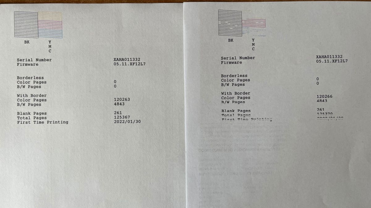

    Epson L3256 z przebiegiem 126 tyś. stron po zrobieniu czyszczenia głowicy drukuje idealnie (także test dysz) po odczekaniu ok 10 min już nie dodrukowuje tekstu test dusz też niepełny dla każdego koloru.
    Dampery ok i napełnione tuszem, odpowietrzniki czyste, korki szczelne, zbiorniki tuszu szczelne.
    Tusz oryginał Epson. Co może być powodem takiego zachowania co pominąłem
    Dwa wydruki ze statystykami drukarki Epson L3256, zawierające informacje o liczbie stron i szczegółach drukowania.

    Układ szczelny po podaniu małego ciśnienia w odpowietrznik strzykawką tłok wraca a trochę wypływa poprzez głowice.
    Co do pompki to wężyk jest trochę zdeformowany odwrócenie nic nie dało ale brak dostępności nowego chyba że ktoś ma źródło do zakupu i podeśle.
