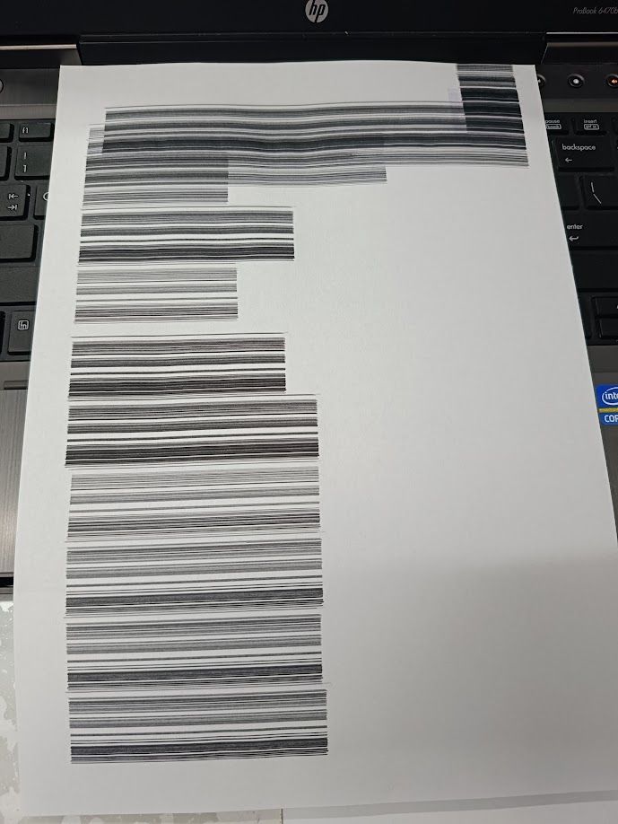

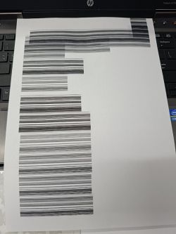

    Witajcie,
    Drukarka Epson L3250 drukuje paski takie jak na zdjęciu, co może być przyczyną ? Upgrade nie pomógł
    Tak wygląda wydruk testowy
    Epson L3250 - drukuje paski na wydruku, co może być przyczyną?

    Zapchana głowica. Można spróbować zrobić czyszczenie.
    C.

    >>21170920 Dzień wcześniej drukowała poprawnie, czyszczenie nie pomaga

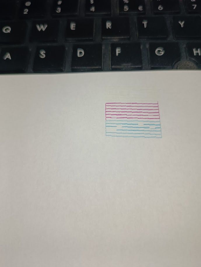

    >>21171044 Epson L3250 - drukuje paski na wydruku, co może być przyczyną?
    Kolory są przytkane, jednak kompletnie brak czarnego, za to czarne paski na wydruku testowym ..?? dodam, że w środku siedzi już trzecia płyta główna, poprzednia miała ten sam problem, a pierwszą zepsuł właściciel próbując naprawić nieruchomą karetkę (typowy problem z fuzerem)

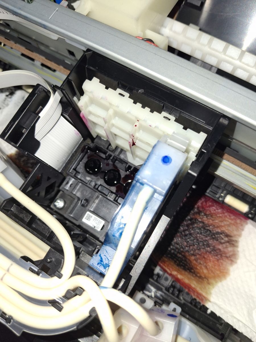

    W tym urządzeniu nie ma grzałki ;) Wnętrze urządzenia drukującego z widocznymi elementami do czyszczenia głowic.
    Odkręcasz dwie śrubki i otwierasz klape.
    Odklikujesz pojemniki na glowicy jak wyzej na zdjęciu i delikatnie przepychaj strzykawką z płynem do udrażniania głowic.
    Ps. Dziś taką naprawiłem.
    20min roboty ;)

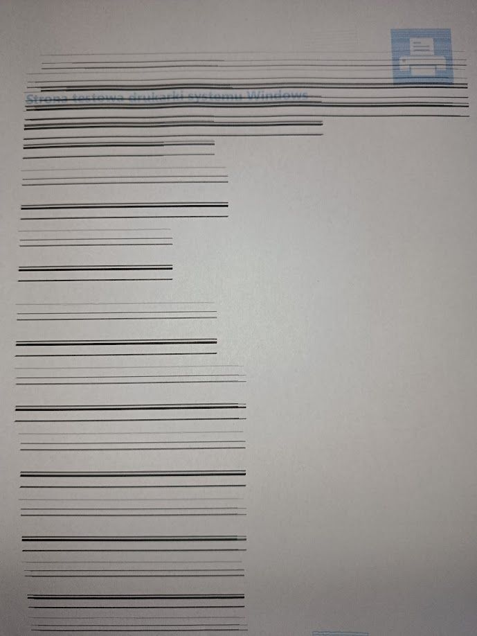

    Wiem jak to się robi, ale to nie jest wina zatkanej głowicy, chodzi o czarne paski zamiast tekstu czy grafiki, zamiast tekstu i grafiki drukuje czarne pasy, ale grafika jest widoczna w kolorze, natomiast na czarno drukuje tylko paski

    Spróbuje, ale i tak zapchanie nie tłumaczy tego że jednak czarne pasy drukują się na papierze, czyli tusz leci, i dlaczego pasy a nie tekst albo grafika, mi to wygląda na uszkodzoną głowice ??

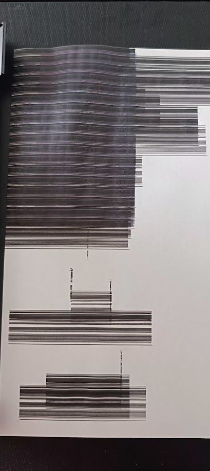

    Kopia ulotki 20x15 cm z nierównomiernym nadrukiem i paskami tuszu.
    Tak wygląda ksero ulotki 20x15 cm , kartka jest aż mokra od tuszu

    Dumper czyli ten pojemnik który wkładasz do głowicy puszcza niekontrolowane ilości tuszu. Są dostępne do wymiany a sama wymiana banalnie prosta.
    Naciskasz u góry i tym samym wyskakuje z głowicy, zdejmujesz wężyk i w odwrotnej kolejności montujesz nowy.
