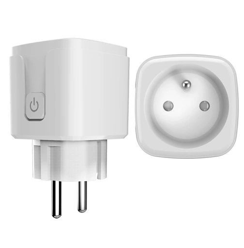

    Ja stosuję do włączania dodatkowego obciążenia "inteligentne" gniazdka z pomiarem energii i grzałki połączone szeregowo.
    • Jak wysterować regulator mocy grzałki nadwyżką zadanego napięcia sieciowego? smart_gn.jpg (15.43 KB) Musisz być zalogowany, aby pobrać ten załącznik.
