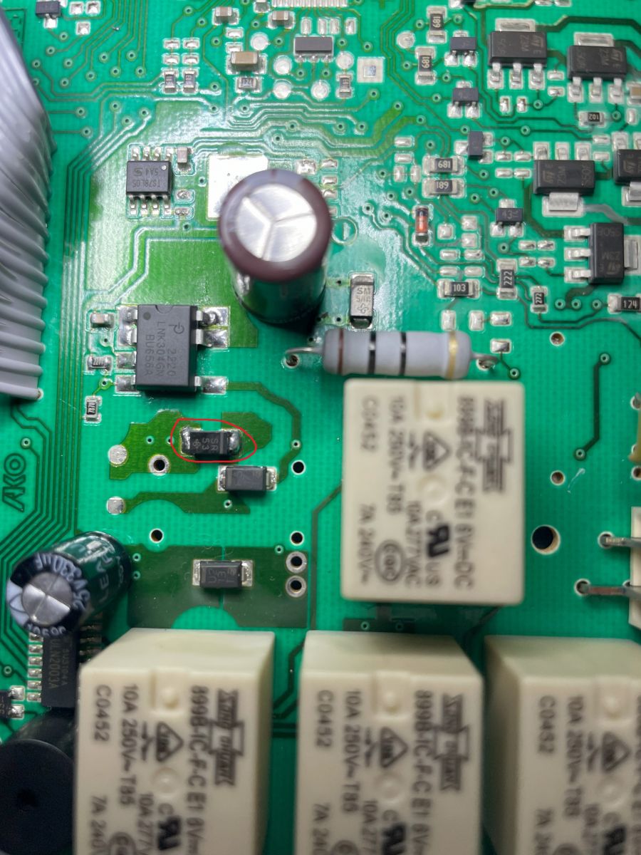

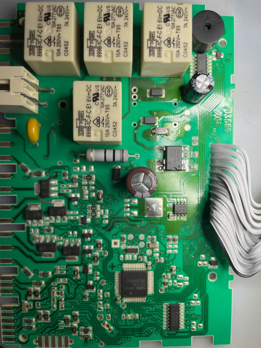

    Witam, w module brak napięć 8V i 5V na wejściu i wyjściu stabilizatora - brak też obciążenia stabilizatora od strony procka. LNK304GN sprawny podmieniony też na nowy. Grzeje się znacznie dioda SR53 zaznaczona na czerwono. Nie mogę zidentyfikować jaką tam mogę zastosować. Przydało by się też identyfikacja pozostałych diod.
    Zbliżenie na płytkę drukowaną z zaznaczoną diodą SR53. Zbliżenie na płytkę drukowaną z komponentami elektronicznymi, w tym przekaźnikami i diodą SR53.

    A gdzie zniknął transformator zasilacza na LNK304?
    Dioda - SMAJ170A

    Dziękuje za schemat. Transformatorek jest został tylko wylutowany by sprawdzić diody pod nim.
    Czy zamiast SMAJ170A mogę zastosować P6KE200A ? nie mam w tej chwili nic innego...
