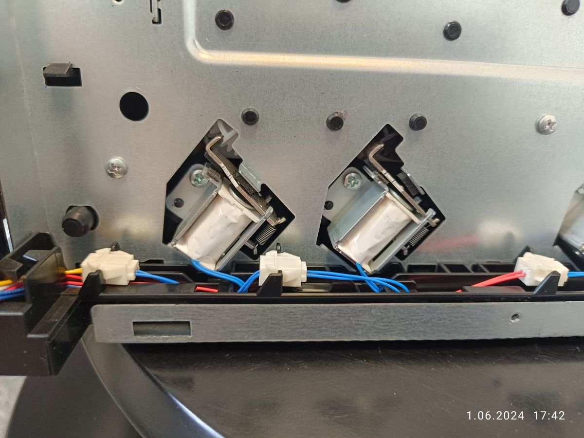

    Nie dozuje żółtego tonera, ściągnij manuala i poszukaj elektromagnesów od dozowania tonera (są na dole wgłębi pod tonerami), wyczyść, rozruszaj. będzie dobrze.

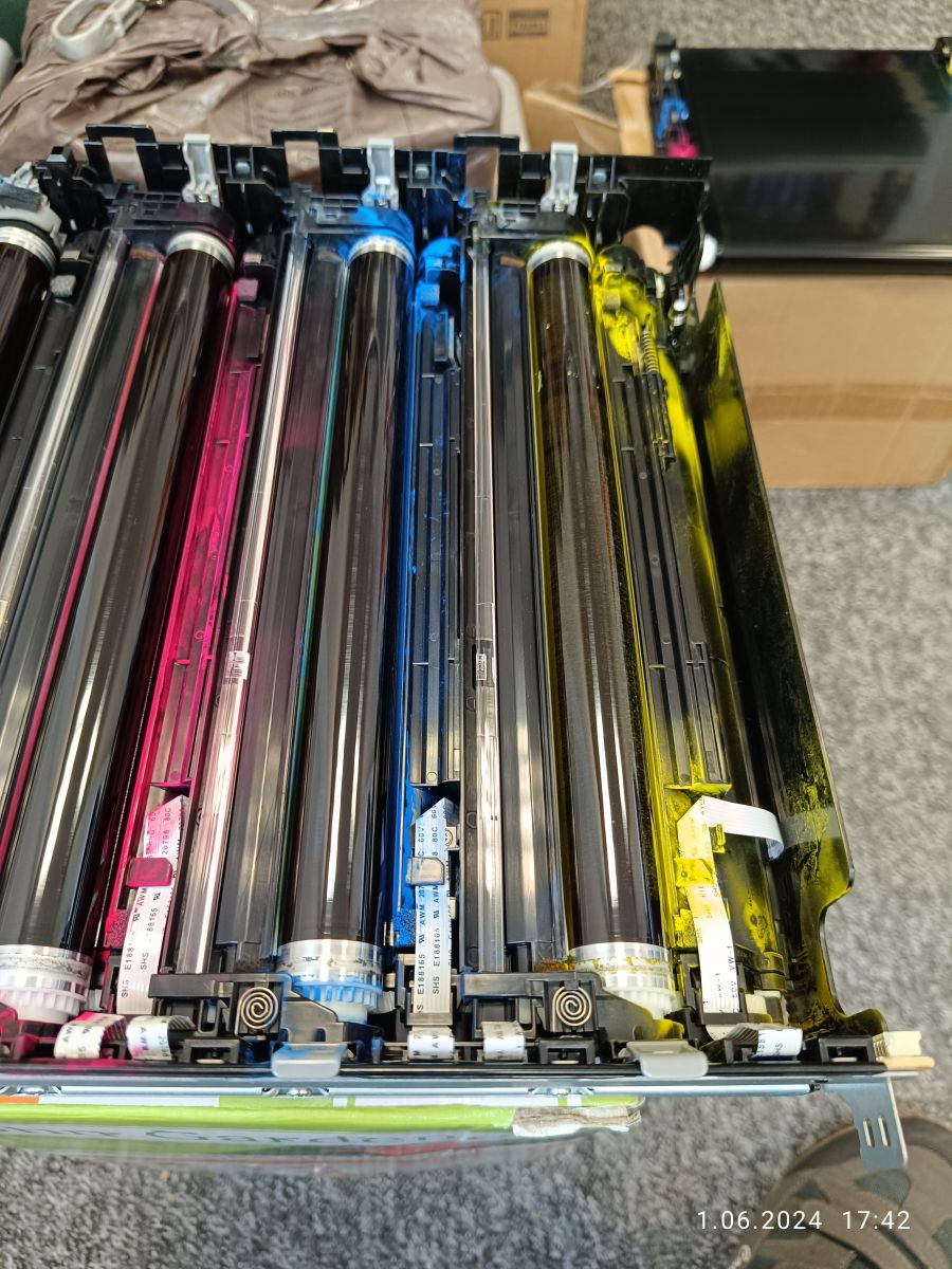

    Rozebrałem i nie jestem przekonany czy to elektromagnesy. Wszystko czyste, ruszają się ale za to na wałkach pełno tonera. O co może chodzić?
    Ślimaki w deweloperze się kręcą, wszystko wygląda ok ale wywala za dużo tonera na bębny.
    Kurcze, w poniedziałek rano muszę drukować umowy...

    Nie wiem, czy to się nie wiąże ze sobą ale po wyczyszczeniu, poskładaniu pokazał się error C7104. Jest to błąd czujnika Y a z tym kolorem jest problem. Może to być EPROM dewelopera?

    to również znany problem, Kyocera wypuściła modyfikację tych elektromagnesów.
    Wprowadzili na każdy elektromagnes po sprężystej blaszce.
    Masz zdaje się we Wrocławiu serwis Kyocery, popytaj, bo nie pamiętam z głowy numeru katalogowego tej modyfikacji.

    Dziękuję za odpowiedź i na pewno skorzystam ale problem okazał się inny.
    Jak pisałem, w historii był toner Y na 9% potem wyłączyłem, na drugi dzień było 60%. Ostatnio pokazało 5% a za chwilę maszyna stop. Po wyczyszczeniu błąd C7104- czujnik Y i to dało do myślenia.
    Wymieniłem wczoraj deweloper Y z innej i mam toner na 61%, maszyna drukuje.
    Temat rozwiązany, zamykam.

    Wymiana zespołu dewelopera razem z czujnikiem Y (razem z EPROM). Wszystko działa, toner wrócił na 61%.
