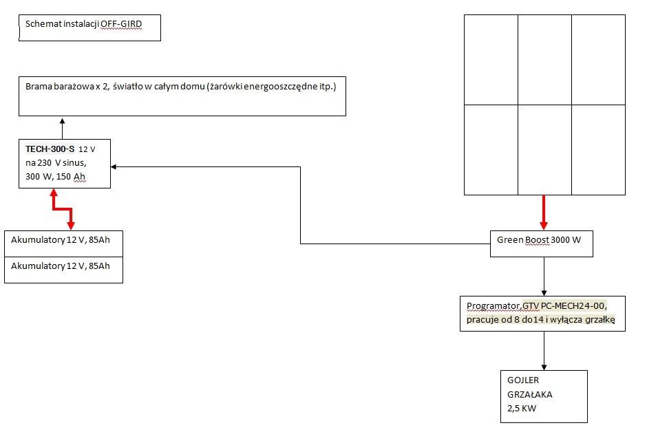

    Prostownik jaki chce zastosować to:
    Prostownik automatyczny CTEK 56-305
    Dziękuję za kontakt do Pana Wojtka (napisałem do niego i zobaczymy co i za ile zaproponuje).
    Drażnią mnie te spadki napięcia, stąd pomyślałem o stabilizatorze, który podbije, da sinus i wyrówna napięcie wyjściowe.
    Rozwiązanie Pana Wojtka jak najbardziej ok - jednak już te moje urządzenia są a kolejne wydatki do 1000 zł mijają się z celem (gdybym wcześniej pomyślał ale...).
    Owszem gdyby od razu był czysty sinus i stabilizacja 230 V to było by ok, jednak kiedy nie ma światła napięcie to zanika a tutaj w moim schemacie dlaje ono występuje (w nocy) z akumulatorów.
    Załączyłem rysunek by zobrazować urządzenia, które już mam.
    1. W chwili kiedy bojler się nagrzeje (od 9 -12) to grzałka się wyłącza, pozostały czas pracuje stabilizator i ładuje akumulatory
    2. W międzyczasie Przetwornik 1 zamienia 12 V na 230 (bez żadnych skoków, wahań bo z akumulatorów) i zasila oświetlenie które nie pobiera dużych mocy nawet jak pali się wszystko.
    3. W międzyczasie podczas poboru prądu z akumulatorów będą jednocześnie ładowane - rozumiem, żę tutaj nic się nie wydarzy?

    Przemyślałem temat i przetestowałem zasilacz awaryjny - mam go, który ma funkcję stabilizacji i pełen sinus i dziś schemat jest zredukowany o dwa urządzenia. Wygląda tak:

    O wiele lepiej to wygląda tylko teraz jeszcze jedynym problemem może być prąd ładowania akumulatorów max 5A przy pojemności bateria 150Ah
    Tak to prawda. Teraz robię to z urządzeń jakie mam bez możliwej inwestycji. 300 W wystarczy to ogarnięcia tematu oświetlenia w domu i pompy i piec w kotłowni.
    Jeśli to się sprawdzi to inwestycja w urządzenie Zasilacz awaryjny - stabilizator - ładowarka o mocy 3000 W i już inaczej będzie.
    Teraz taka próba.
    Na siłowniki FACC będzie mało bo one mają 2 x 280 W. Nie zawsze też zamykam bramę. Ale na bamk da radę sterownik do bramy garażowej. Tu wiadomo, że używam cały czas.
