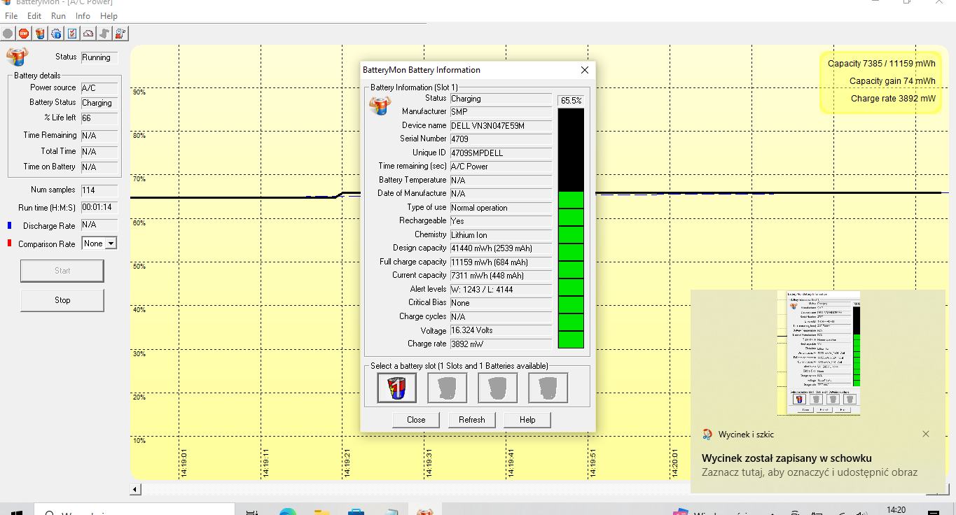

    agent0079 napisał:
    laptop działa na baterii 40 min i to jest wkurzające.W dodatku się ładuje prawie 3 godziny.
    Witaj.
    Pobierz Passmark Batterymon i sprawdź bieżące informacje o baterii, zrób zrzut ekranu, umieść tutaj do obejrzenia. Prawdopodobnie bateria jest już na wykończeniu.

    Zasilacz to SK90AI9523I-te I to jeden
    Zrzut ekranu programu BatteryMon pokazujący stan naładowania baterii laptopa.

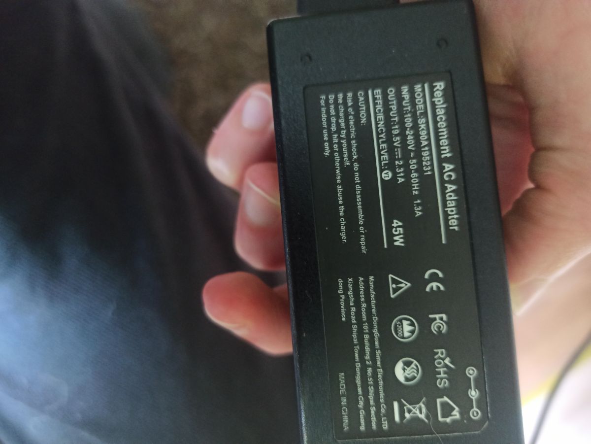

    Ocena: 8199
    Bateria do wymiany, ma już 27% swojej pojemności.
    Zrób jak możesz foto etykiety tego zasilacza, bo po numerze, który podałeś, nie da się go zidentyfikować.
  • #7 21105653
    agent0079
    Poziom 3  
    Posty: 347
    Ocena: 10
    Ręka trzyma zasilacz AC z nadrukowanymi specyfikacjami.
    #8 21105658
    dt1
    Admin grupy komputery
    Posty: 48000
    Pomógł: 7269
    Ocena: 8199
    Zasilacz to tani zamiennik słabej jakości, nie powinno się go używać z takim laptopem. Stąd mogą być problemy z ładowaniem czy w ogóle ze stabilnością sprzętu. Zasilacze do laptopa warto kupować nawet używane, ale zawsze oryginalne. W szczególności do Della, który bywa upierdliwy, jeśli chodzi o zamienniki. Przy niepoprawnej identyfikacji zasilacz nie będzie wcale ładował baterii i obniży taktowanie procesora. Dla bezpieczeństwa oczywiście.
