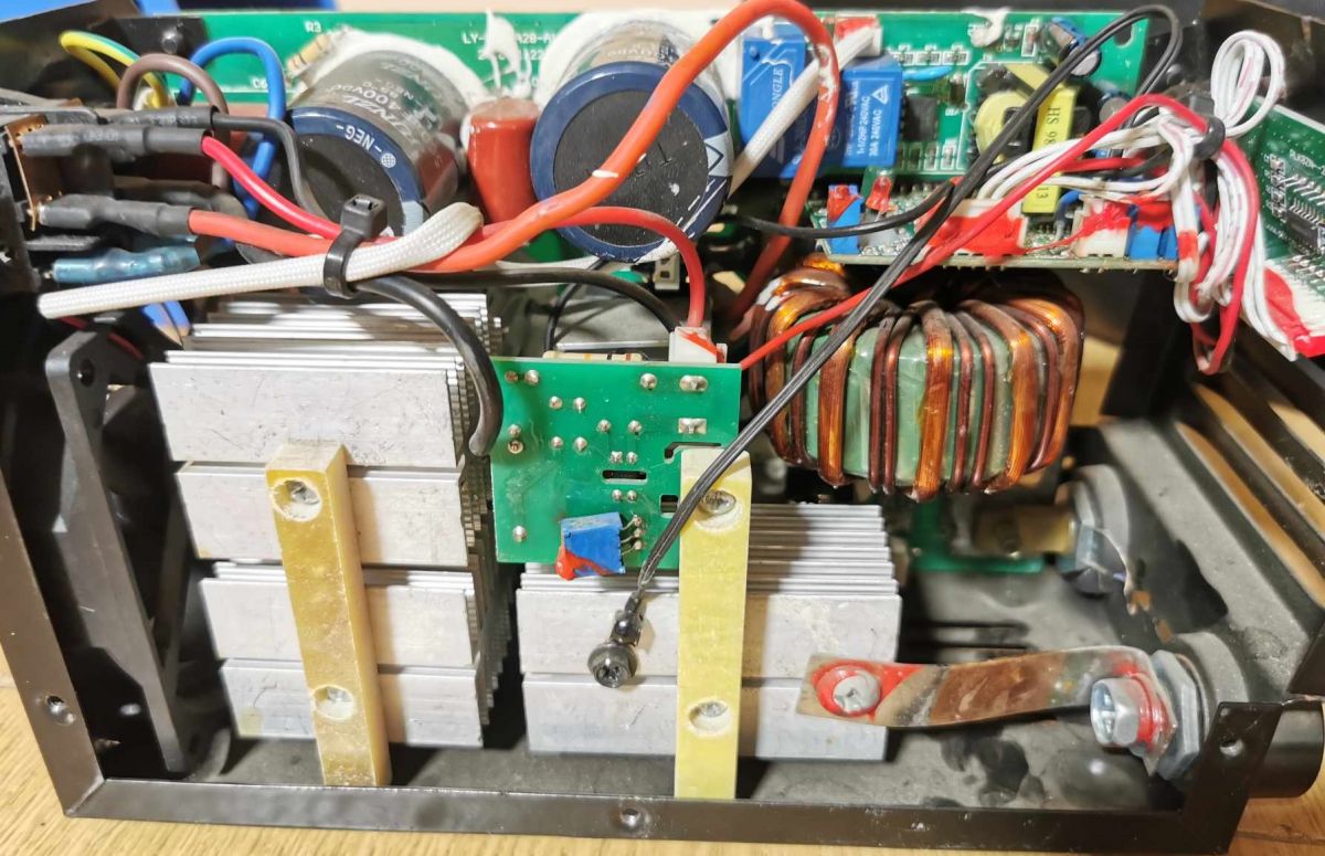

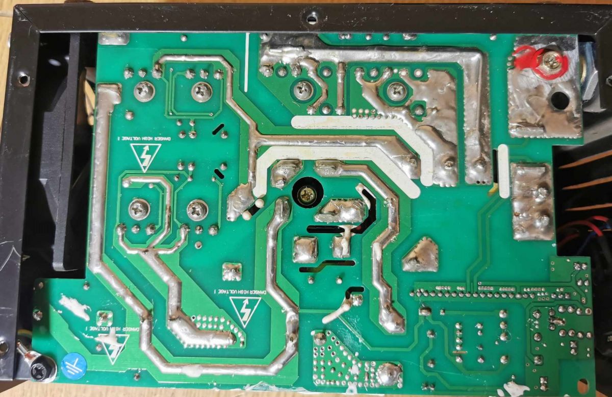

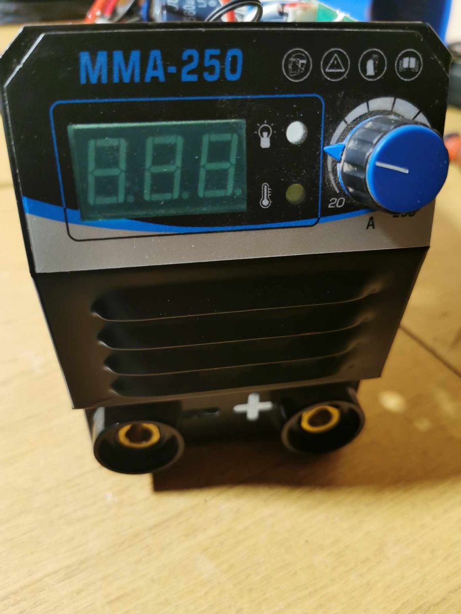

Spawarka MMA-250A - kontrolka przegrzania po zapłonie łuku
20 Wrz 2024 21:13 498 6
  • #1 21233716
  • #2 21233791
    SQ5AZP
    Poziom 34  
    Posty: 1969
    Pomógł: 238
    Ocena: 477

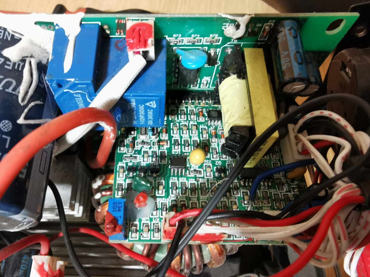

    >>21233716 Uszkodzenie w obwodzie soft startu.
    Uszkodzenie prostownika, spadek napięcia po zajarzeniu łuku.
    Brak stabilizacji prądu spawania i zadziałanie obwodu przekroczenia prądu granicznego.
  • #3 21233829
  • #4 21234091
    SQ5AZP
    Poziom 34  
    Posty: 1969
    Pomógł: 238
    Ocena: 477
    >>21233829 Może zacznij od kabla zasilania? Kolejno masz:
    włącznik zasilania,
    prostownik (dwa mostki Graetza równolegle),
    Przed lub po prostowniku układ soft start na przekaźniku i termistorach,
    Sterowany zazwyczaj z zasilania 24V, z obwodem zabezpieczenia przed spadkiem nap. zasilania.
    Dalej reszta obwodów spawarki.
    Jeżeli tego nie wiedziałeś (a tak zakładam na podstawie twojego wpisu) to może lepiej będzie gdy poszukasz lekarza dla spawarki we własnej okolicy?
  • #5 21234119
  • #6 21234375
    SQ5AZP
    Poziom 34  
    Posty: 1969
    Pomógł: 238
    Ocena: 477
    Pixelx napisał:
    To wszystko mam już sprawdzone. Zanim post napisałem. Niektóre przetwornice maja układ soft startu. Polecam zobaczyć w nocie katalogowej scalaka
    A to to o czym ma świadczyć? O ,,dogłębnej'' wiedzy piszącego? Czy raczej o urażonym, a rozdętym ego? Od kiedy to 3525 ma cokolwiek wspólnego z soft startem spawarki? Ogarnij się.
