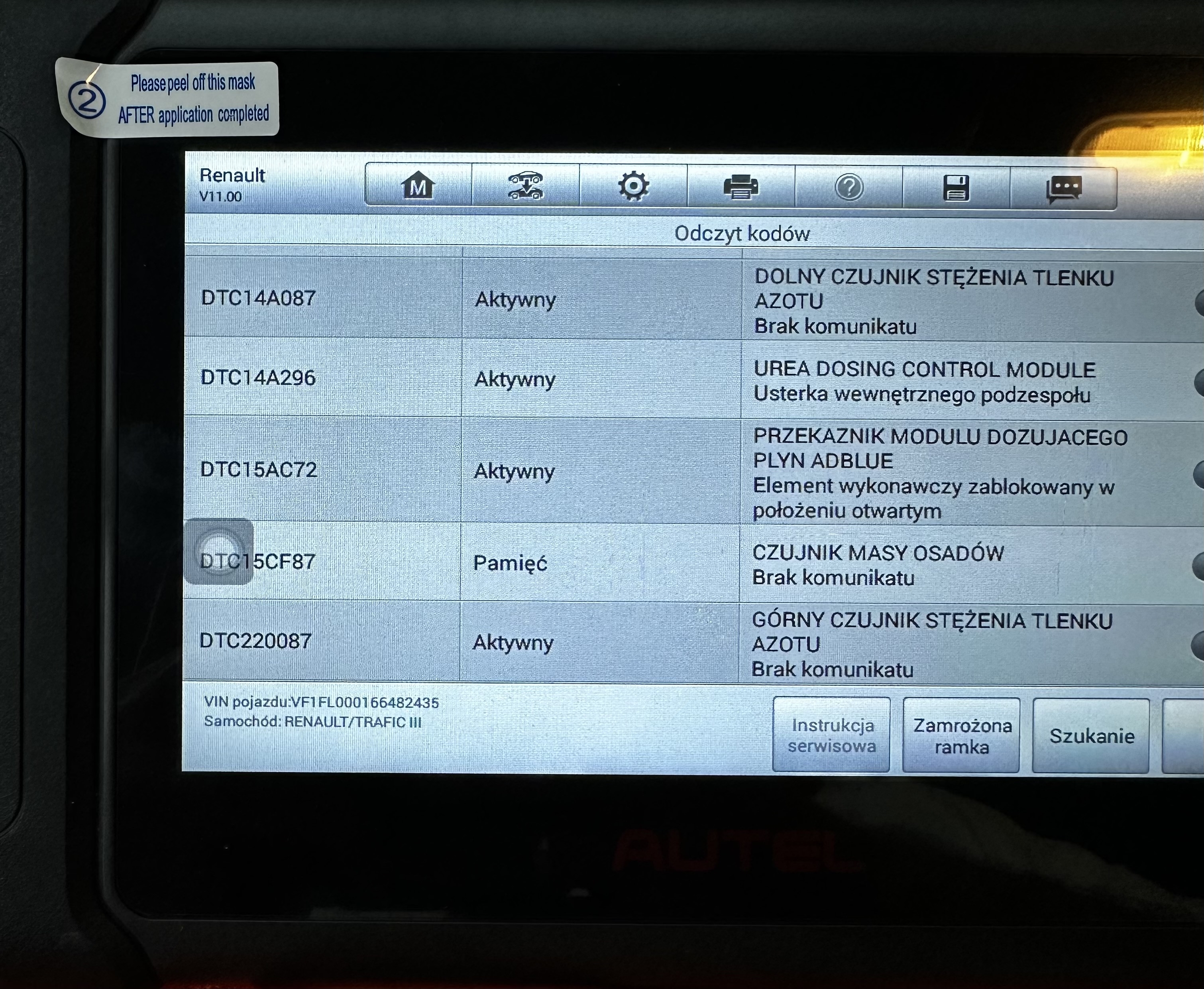

    Pomoże ktoś? Pacjent Renault Trafic III 2.0 DCI 2020 rok.
    Wyświetlają się następujące kody błędów
    Ekran diagnostyczny z kodami błędów dla Renault Trafic III 2.0 DCI z 2020 roku.

    Czy w samochodzie jest programowo zmodyfikowany jakiś "Adblue-OFF" , "DPF-OFF" , "EGR-OFF" itp ?
    Sprawdzone zostały bezpieczniki ?
    Sprawdzone zostały wiązki przewodów, złącza, wtyczki sondy NOx ?

    Nie znam historii auta, ponieważ świeżo sprowadziłem je z Holandii. Ale obstawiam, że oni nie bawią się w takie rzeczy.
