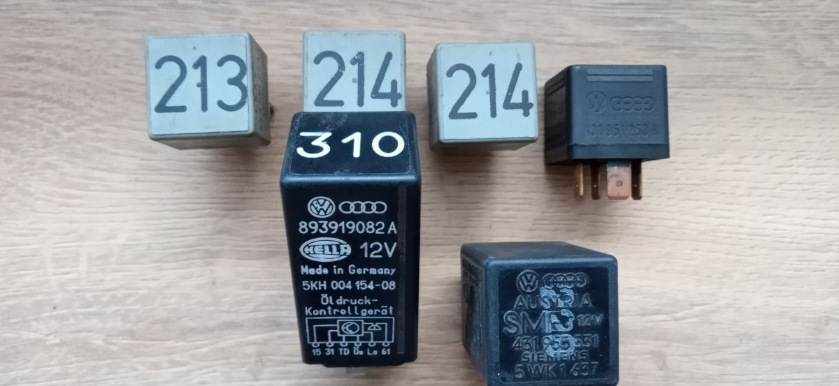

    Schemat elektryczny przekaźnika samochodowego Audi 80.
    Czy jest na forum ktoś, kto naprawia przekaźniki samochodowe? Mam problem z takim, jak na zdjęciu. Starsze auto Audi 80. Od razu po przyłożeniu napięcia do 30 i 31 załącza się styk NO. Ze względu na rozmiar przekaźnika wiem, że sam mogę jedynie pogorszyć jego stan :)

    Od czego ten przekaźnik? Większość takich można bez problemu nowe dostać, lub zastąpić niby innym ale tak samo działającym.

    Oczywiście, że można to bez problemu naprawić, nawet nowe złożyć i zamknąć w starej obudowie. Podaj jeszcze numery tego modułu zawierającego przekaźnik.

    Numer przekaźnika to 443 955 532C. Właśnie jest problem z ich dostępnością. W audi 80 , odpowiada za włączenie się wentylatora chłodnicy przy wysokiej temperaturze w komorze silnika przy wyłączonym zapłonie. Z tego co wiem powinien pracować 10-20minut. Pojawienie się napięcia po zaplonie (ign) powinno wyłączać przekaźnik.

    191955532A chyba to samo będzie, w T4 takie były od dodatkowej pompki wodnej.

    Nr przekaźnika to 272.
    >>21111631Ociz, mój przekaźnik ma dodatkowy pin (15), czyli razem 6.

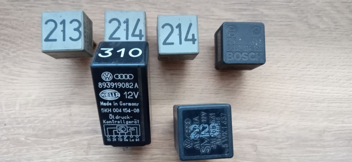

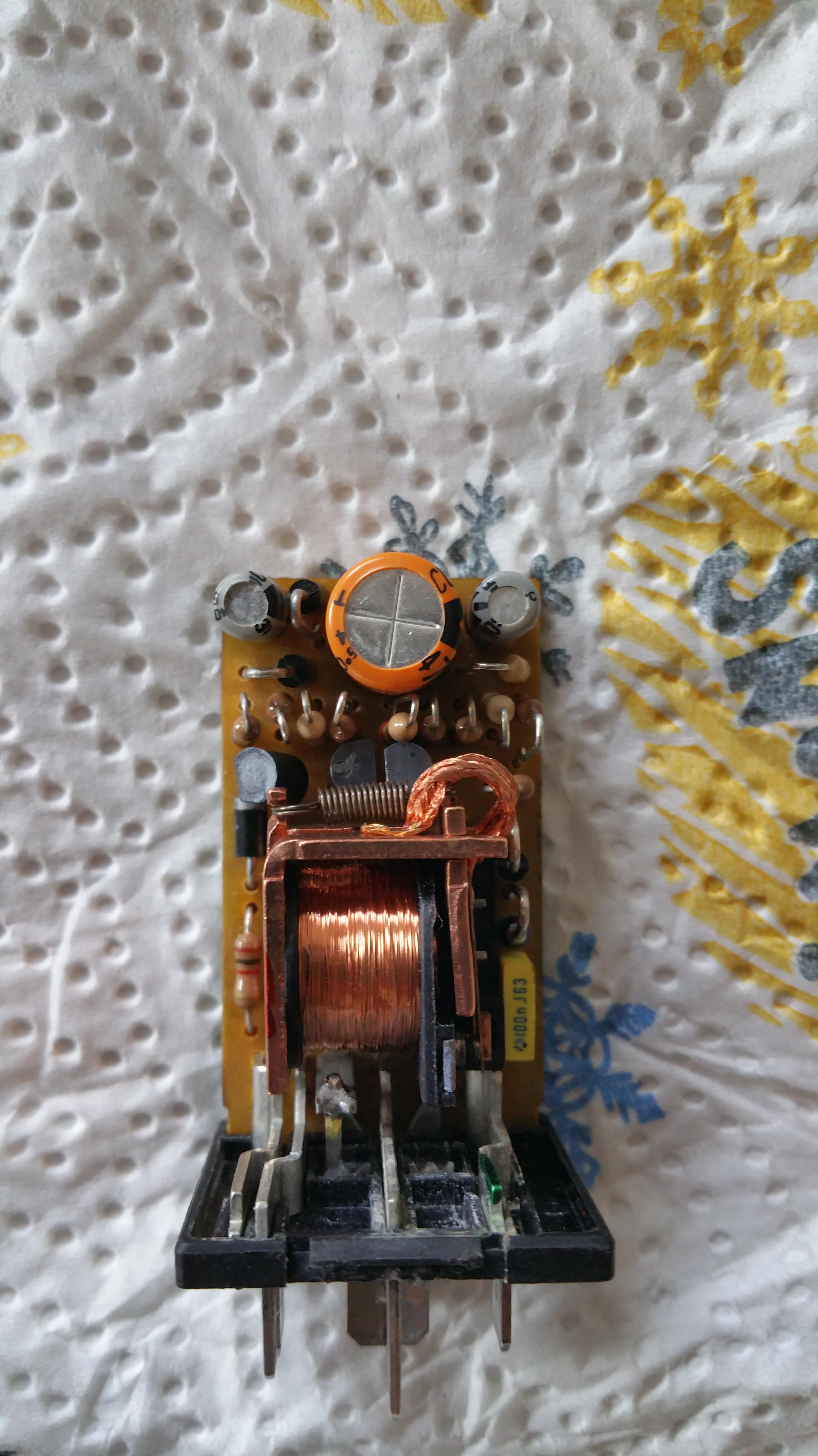

    Jeśli na zdjęciu jest Twój to naprawa/regeneracja jest łatwa i możliwa.

    odgrzeje kotleta bo właśnie naprawim taki 27 letni 272
    Czy ten schemat jest prawidłowy ponieważ R7,8,13 mam na płytce 100Kom a w schemacie jest 10Kom?

    Wstaw tak jak masz na swojej płytce. Wartość albo odczytaj albo zmierz z podniesioną jedną nogą, nie bezpośrednio w układzie.

    wymieniłem juz tranzystory 2 razy kondensatory sa nowe diody sprawdzone i dalej się załacza jak podam stały plus na 30 , minus na 31 i zarówki na wyjscie. Jak zmieniłem rezystory R7,8,13 z tych 100K na 10K to juz działał lepiej bo po 10 minutach wyłaczał przekaznik ale zanim się wyłaczyl to przed wyłaczeniem szybko załaczał się i wyłaczał. kupiłem 2 uzywki po 20 zł wiec będę mógł sprawdzic czy ktos co tu nie namieszał

    Zakupiłem inny , sprawny :)
