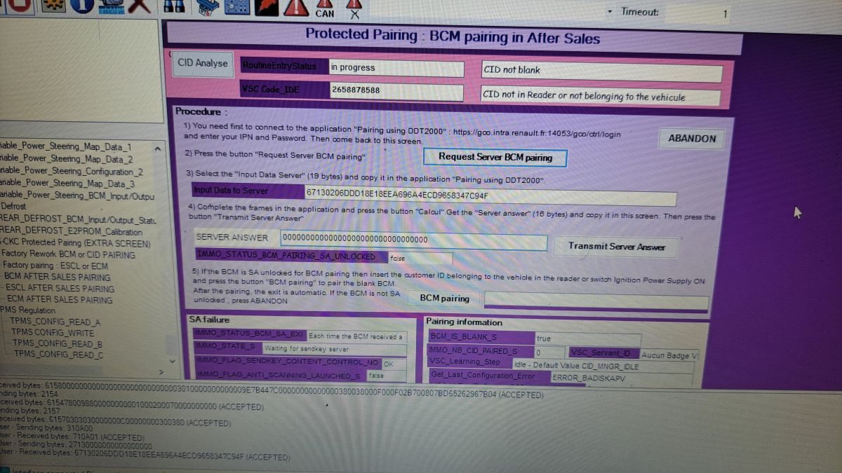

    [img-0]
    Zobaczcie jak to wygląda na filmie. Isk i pin Renolink odczytuje w trybie "protectmod". Są w ogóle 4 tryby programowania kart.

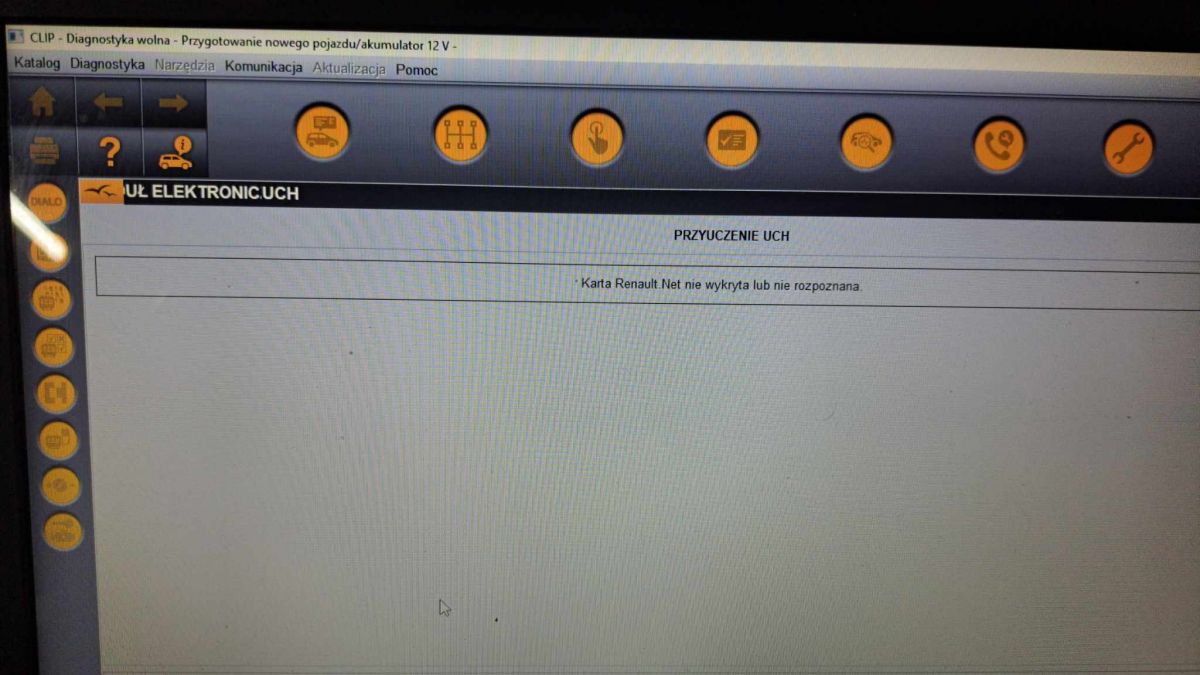

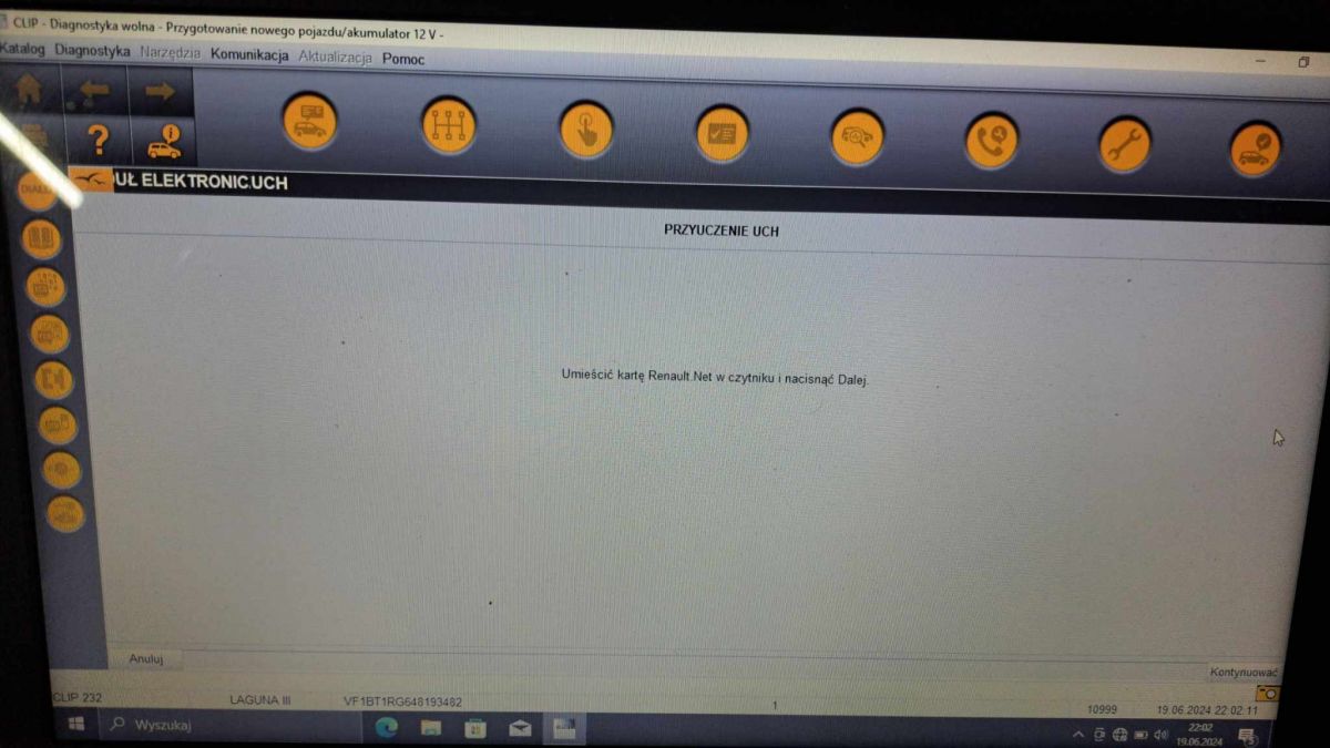

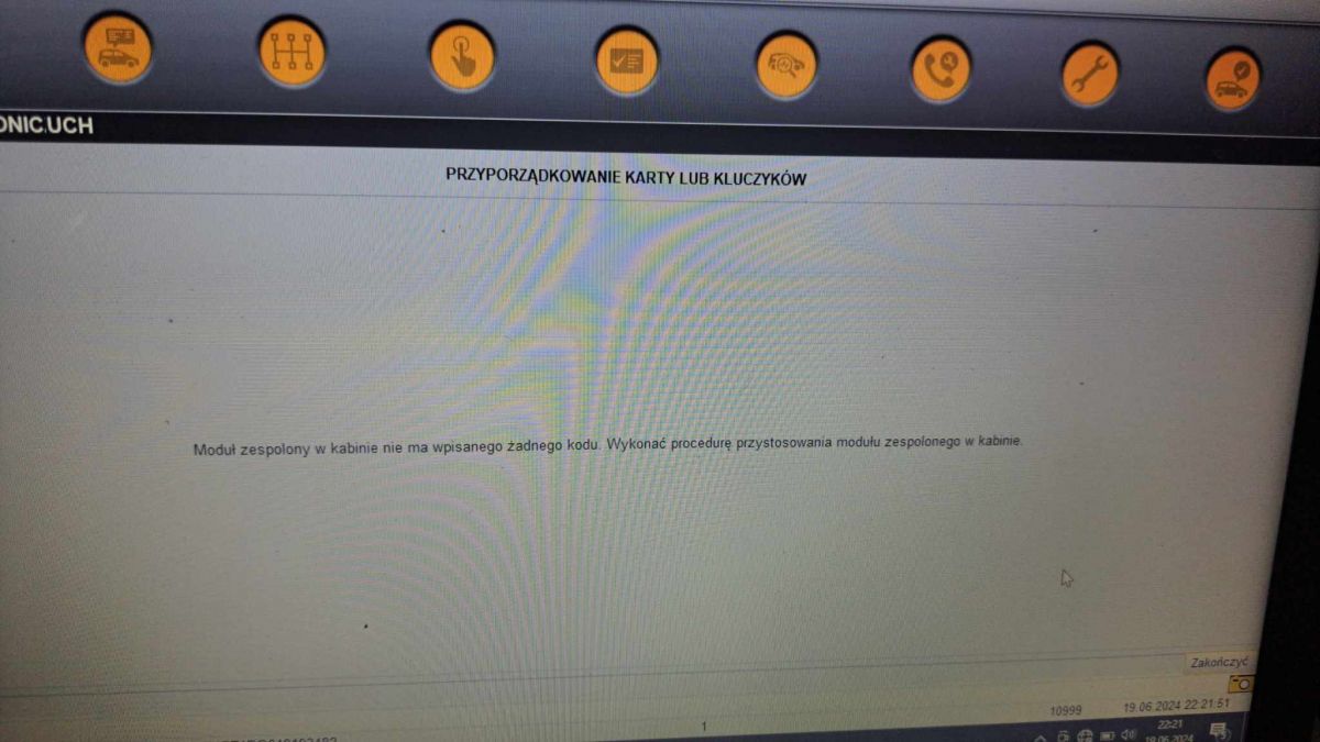

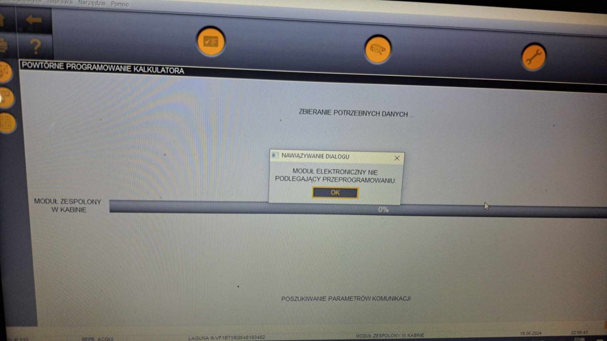

    Niestety coś mi nie idzie (vide filmy i zdjęcia w załączeniu):
    1) po wyborze z menu po lewej "Przeprogramowanie" -> "moduł zespolony w kabinie" -> "Zatwierdź"
    Wyskakuje błąd "Moduł elektroniczny nie podlegający przeprogramowaniu"
    2) po wyborze z menu po lewej ostatniej pozycji na dole (jak na filmie) mam m.in. opcje do wyboru: "przyuczenie UCH" wyskakuje info że niezbędna jest co najmniej 1 karta pojazdu. Więc po kontynuacji mimo, że wkładam karty do czytnika (czy to stare, czy to pustą, nową) to ich nie widzi (bo uch virgin i karty nie są zaprogramowane).
    3) z uwagi na problem w pkt. 2 próbuję zaprogramować karty (jak na filmie) ale wówczas wyskakuje błąd "Moduł zespolony w kabinie nie ma wpisanego żadnego kodu. Wykonać procedurę przystosowania modułu zespolonego..."
    Czy robię coś źle? Może trzeba jakość odblokować bramę CAN aby móc zrobić programowanie jak w 1 kroku? Tylko jak? Nie widzę tu takich opcji jak odblokowanie...

    Ekran diagnostyczny oprogramowania CLIP z informacjami o module elektronicznym w kabinie.
    Ekran komunikatu błędu: brak kodu w module zespolonym
    Komunikat o błędzie na ekranie komputera z informacją Moduł elektroniczny nie podlegający przeprogramowaniu.
    Ekran diagnostyczny z komunikatem o błędzie karty Renault.
    Ekran oprogramowania diagnostycznego z poleceniem umieszczenia karty Renault Net.

    Clipem (v180, 220, 232/234) reprog nie idzie bo cyt. moduł uch nie jest programowalny, a z opcji programowania UCH - nie da się wykonać bo potrzebna min. 1 działająca karta pojazdu. Z kolei żadnej karty (nowej czystej czy nawet starej) nie da się zaprogramować bo cyt. UCH jest virgin.
    Błędne koło w Clipie...

    Ekran interfejsu oprogramowania Renolink z procedurą parowania BCM.

    Nie zaciągniesz kodu z serwera bo nie masz wykupionego dostępu do niego. W lagunie 3 jak pamiętam w UCH nie zmienisz nawet konfiguracji bez dostępu online.

    Clip v.220 + kod od zaprzyjaźnionego serwisu Renault do procedury "Przyucz UCH".
