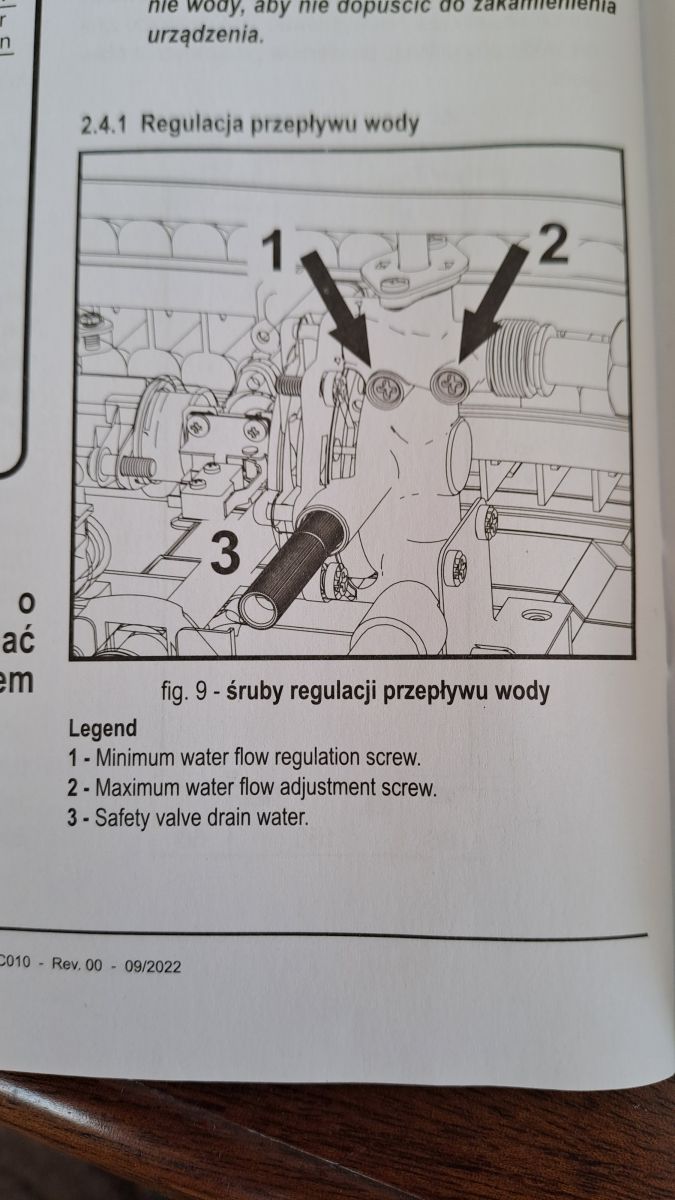

    Witam, mam nowy gazowy ogrzewacz wody Ferroli Pegaso Eco, żeby się załączył muszę bardzo mocno odkręcić wodę. Czy można to wyregulować tak, żeby mniejszy przepływ wody załączał grzanie? Dołączam zdjęcie instrukcji, czy to te śruby do regulacji, a może jest inny sposób?
    Pozdrawiam, Krzysiek

    Cześć. Czy rozwiązałeś problem? Ja dziś zainstalowałem ten piec i mam tak samo :( Strasznie mocno trzeba odkręcić wodę, żeby piec wystartował. Próbowałem tej regulacji dwoma śrubami od spodu, ale nie widzę żadnej różnicy. Please help :)

    Witam, mam taki sam piecyk i z tego, co powiedział mi serwisant, te piecyki tak mają.
