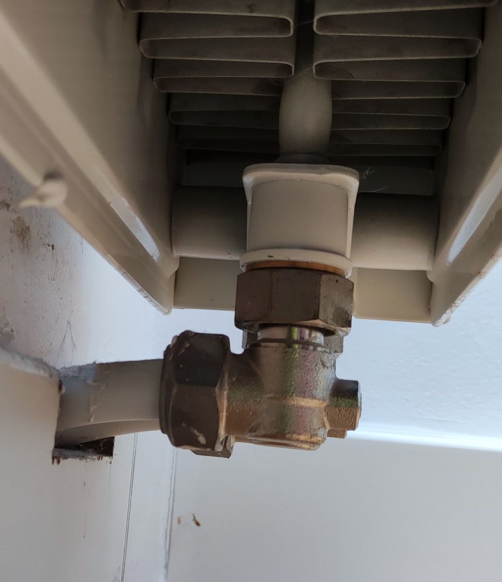

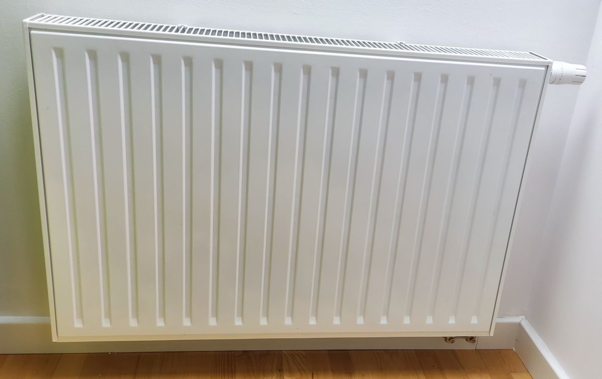

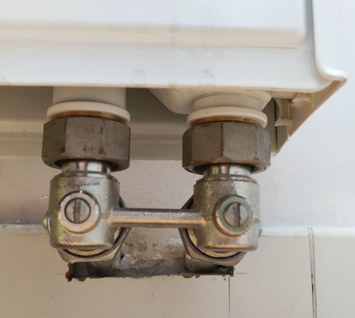

  • #5 19246703
    Vexator
    Posty: 176
    Ocena: 36
    78db78 napisał:
    Poproszę o zamieszczenia zdjęć grzejnika podłączenie zasilania i powrotu.

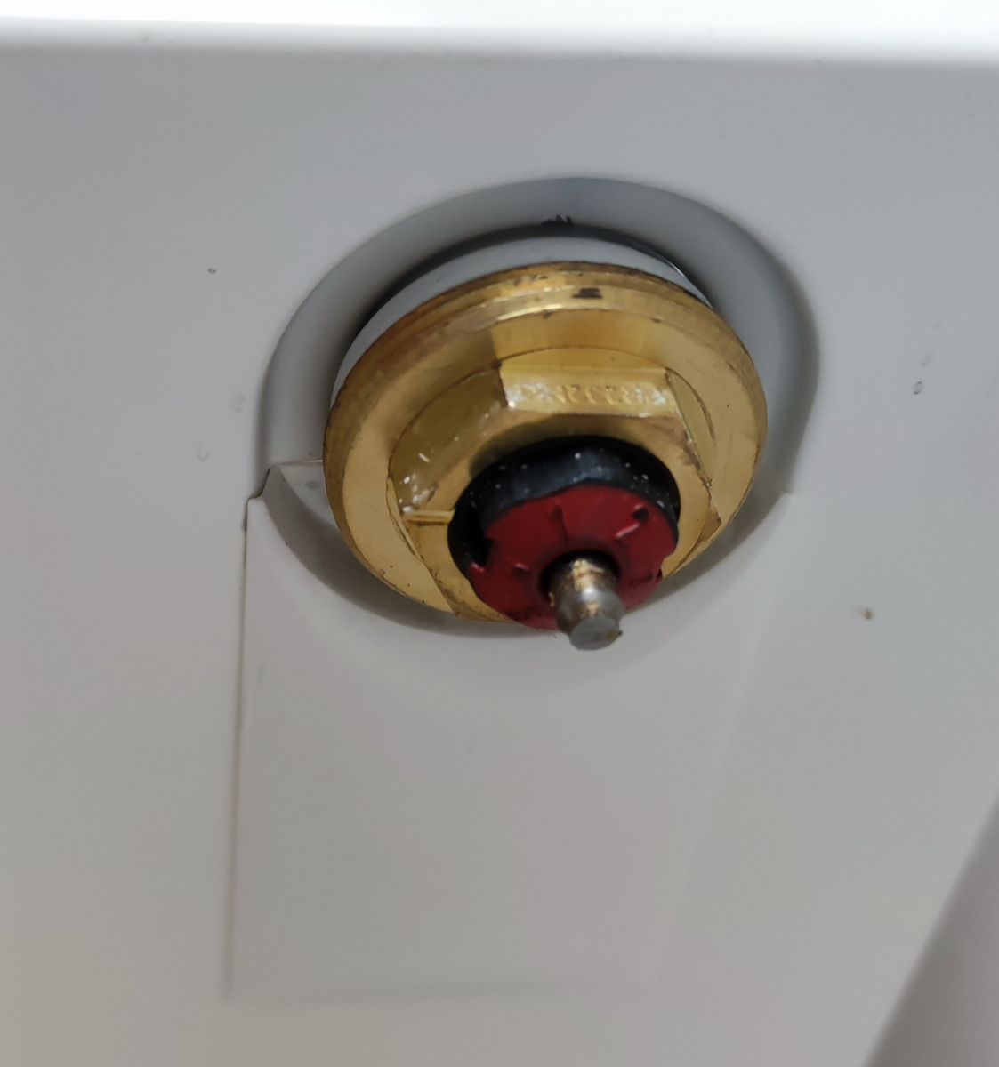

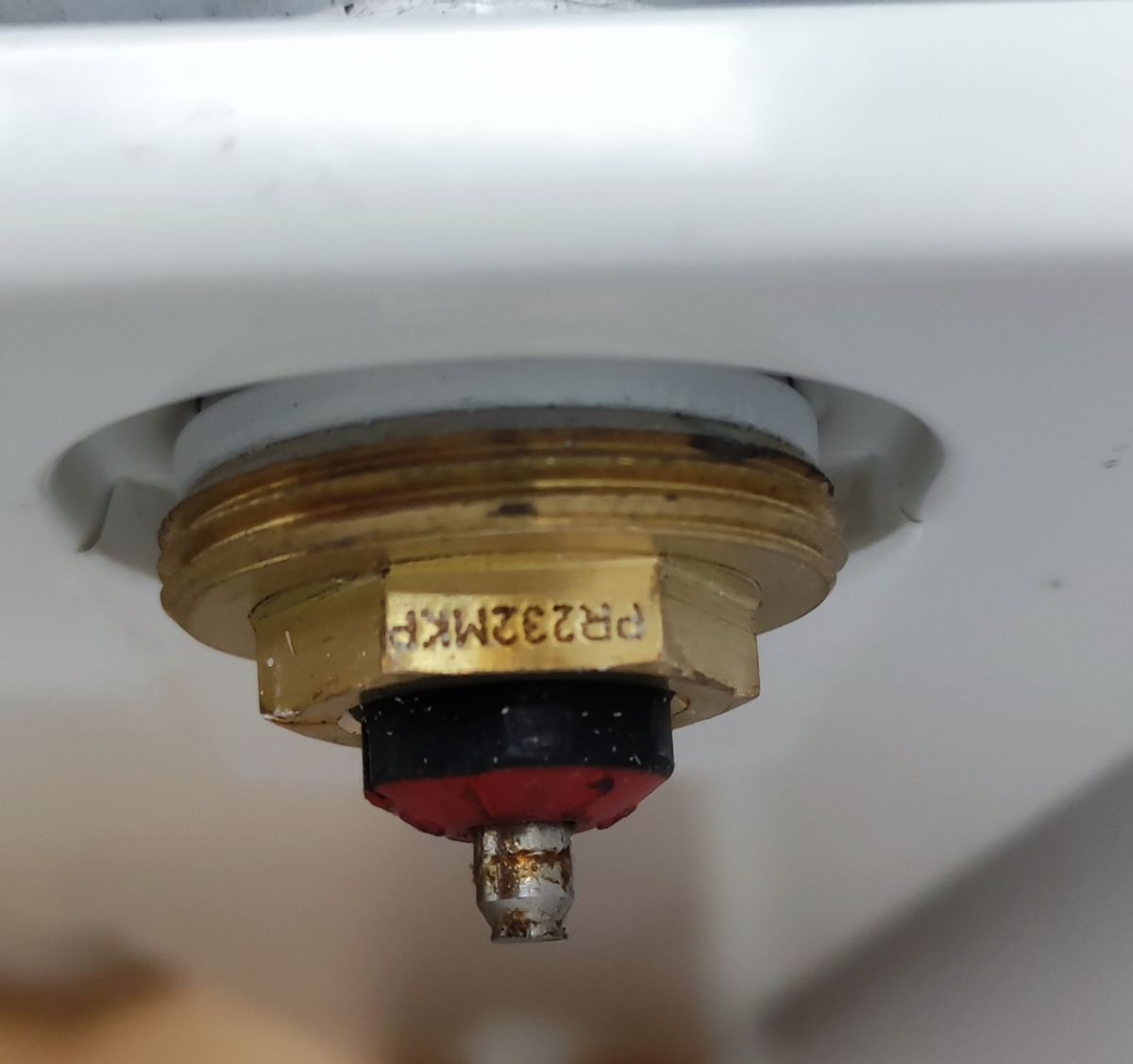

    78db78 napisał:
    Pomacaj te rurki, jak grzeje piec która jest bardziej gorąca prawa czy lewa? odkręć głowice termostatyczną i zrób zdjęcie.
    Grzeje lewa,
    zdjęcie głowicy, czy zaworu?
    Co robię źle? Ustawianie temp. wody w kotle gazowym Immergas Eolo Mini Co robię źle? Ustawianie temp. wody w kotle gazowym Immergas Eolo Mini
  • #8 19248545
    Zbigniew Rusek
    Posty: 3610
    Pomógł: 394
    Ocena: 1535
    To jest zdjęcie zaworu i widać, że ma on nastawę wstępną (kryzowanie). To ta czerwono-czarna nakrętka.

    Weź ten bolec złap szczypcami i pociągnij do siebie bo pewnie kiedyś ktoś zamoknął na max, a one się potrafią zablokować ustaw to czerwone na znacznik na maksymalna cyfrę czyli odkręć w lewo, na dole na grzejnikach odkręć w lewo o kilka obrotów te zaworki chyba że te mają tylko pół obrotu to są ok.

    Nie można wciskąć? To może jest zapieczony w pozycji wciśniętej, stąd kaloryfer jest zimny (nie ma dopływu czynnika grzewczego). Warto spróbować pociągnąć go kombinerkami.

    miałem na myśli, że przez to coś zakres ruchu jest mały, a nie że w ogóle się nie da. Na zdjęciu nawet widać po smarze o ile da się wcisnąć.
    pokręciłem i grzeje mocniej :). Jak działa ten zaworek? Przekręciłem z 8-10 razy o 360°. Czy to ma jakiś max, czy mogę tak kręcić aż coś odkręcę i zaleję mieszkanie? ;)
    chyba jest ma max - na mosiądzu jest kreska i wskazuje na "6"
