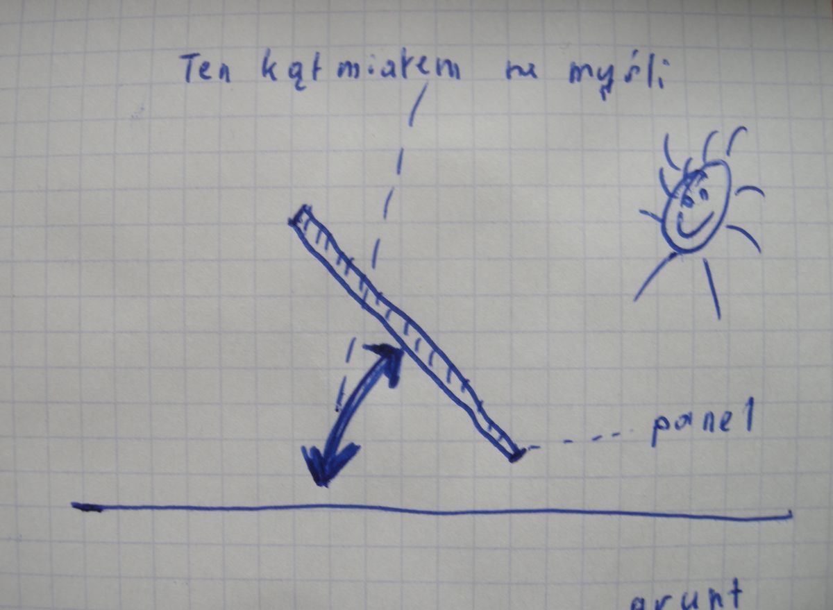

    info-tech napisał:
    stelaż ma regulację kątu nachylenia
    To w takim okresie naprawdę, ale to naprawdę przydatna funkcja.
    Bo w naszej szerokości geograficznej, o tej porze roku trzeba "łapać" każde promienie. Bo wydajność takich paneli wtedy drastycznie spada.
    Odpowiadając na pytanie zawarte w tytule tematu.
    Pod jakim kątem?
    Jeśli na przykład latem będą ustawione pod kątem około 45°
    To zimą będziemy musieli je ustawić bardziej do pionu, czyli na przykład pod kątem 65, lub nawet 70°
    Po prostu, skierować je w kierunku słońca wędrującego niżej nad horyzontem.
    Ja na myśli miałem ten kąt.
    Rysunek obrazujący optymalny kąt ustawienia panelu słonecznego zimą.

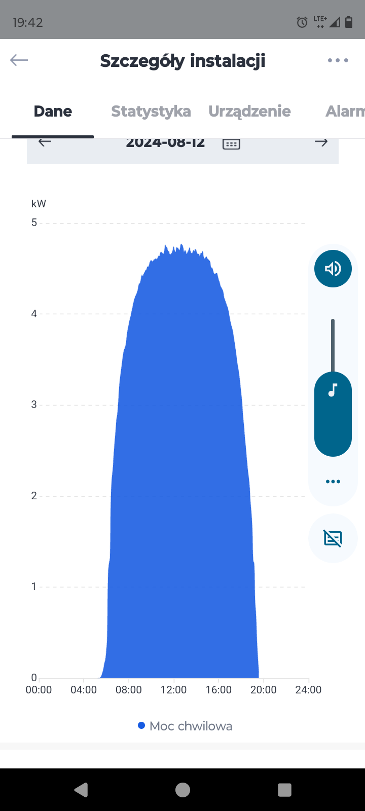

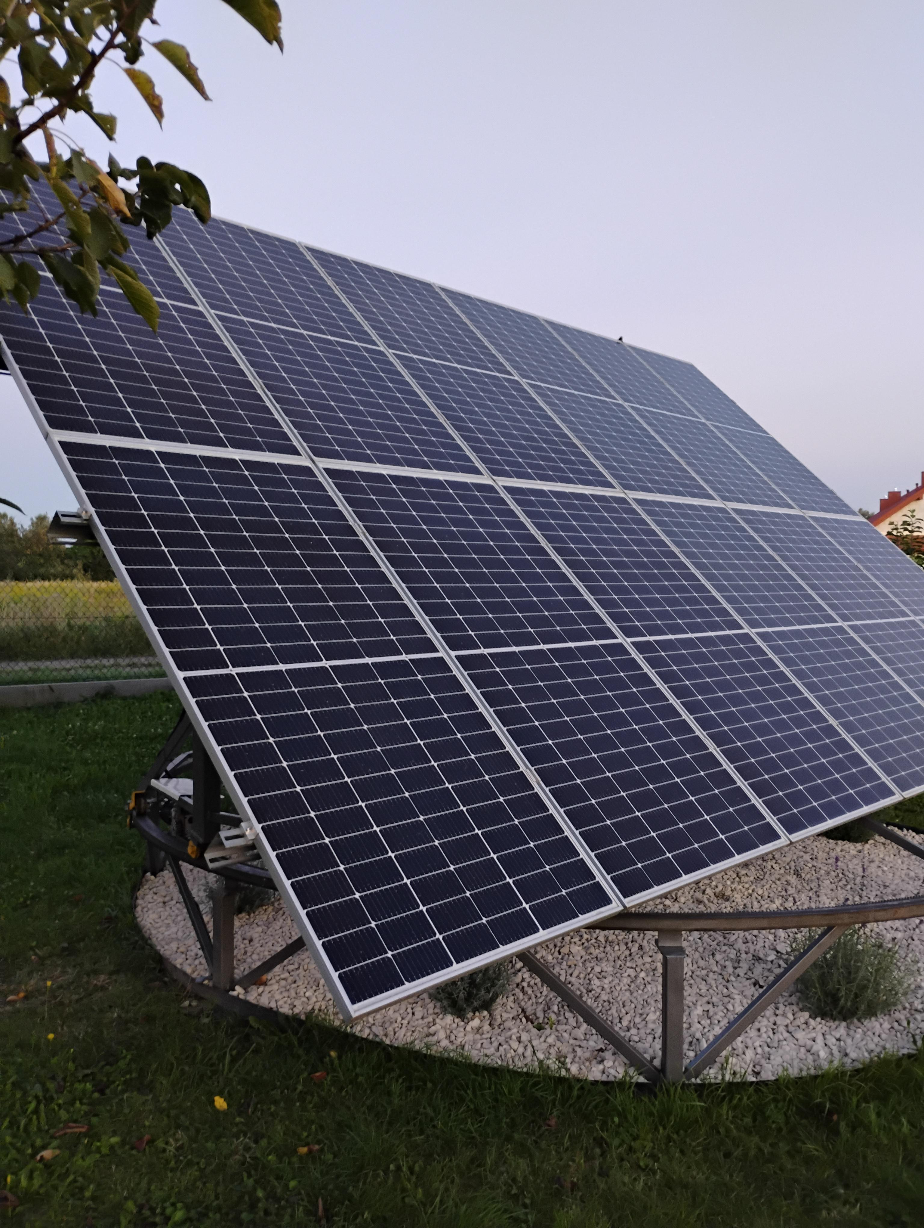

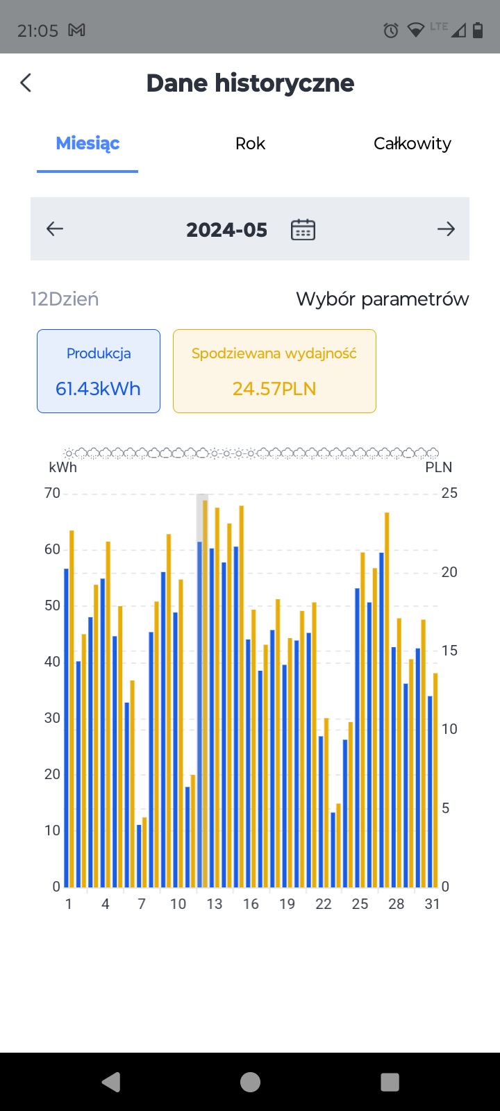

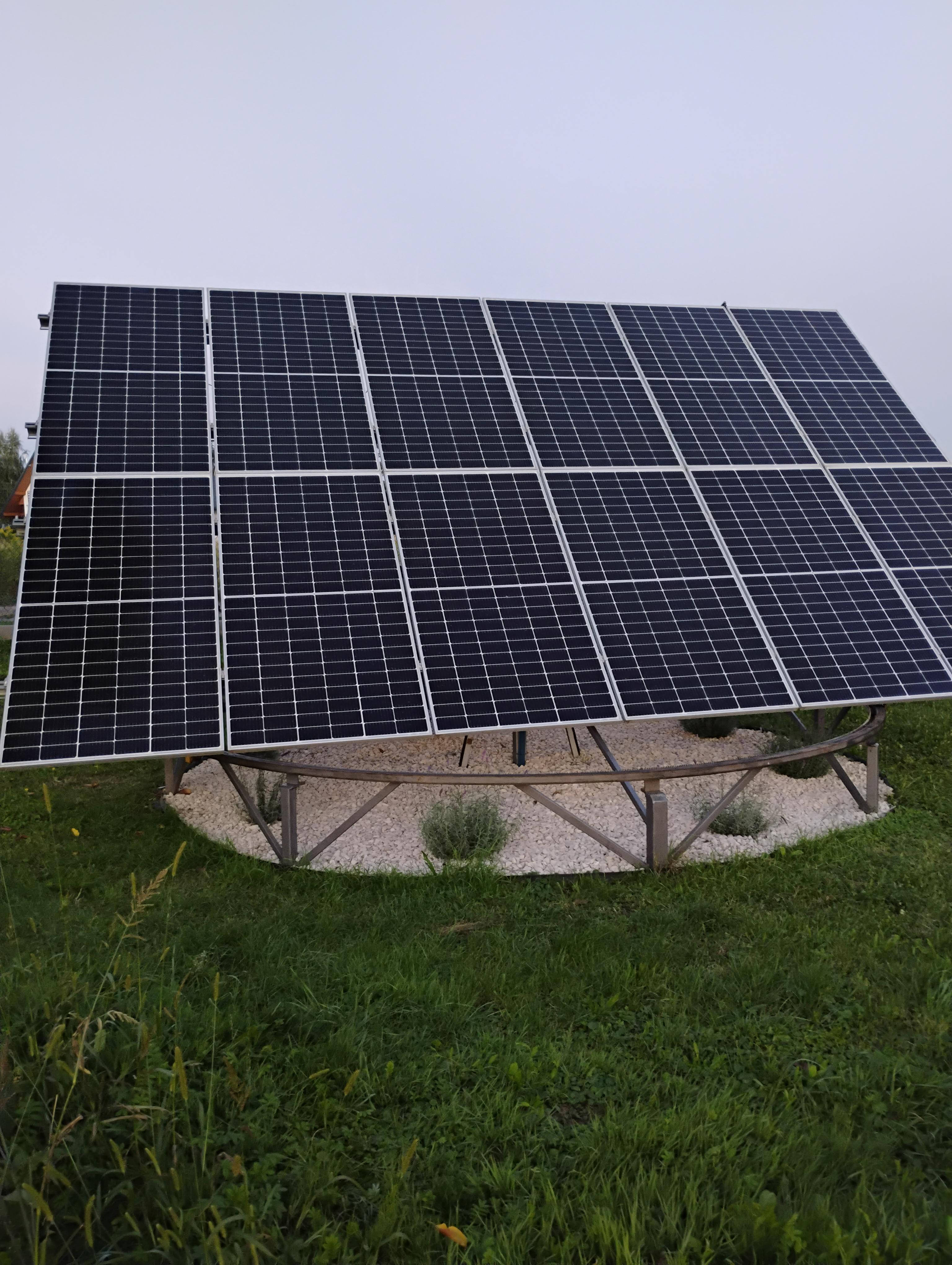

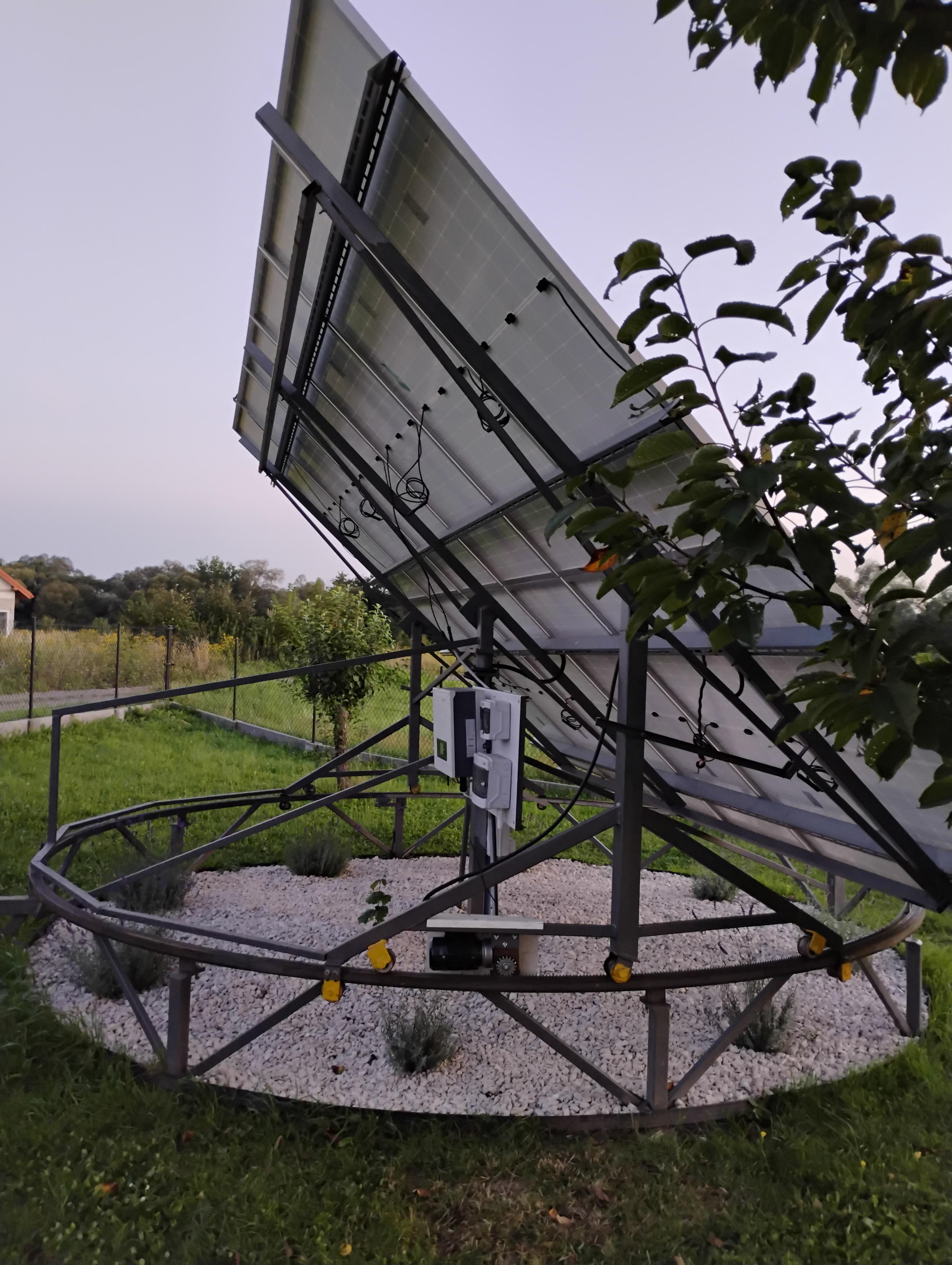

    Witam. Dołączę się do tematu. Od kiedy zrobił się ruch w temacie paneli fotowoltaicznych , od razu do głowy przyszedł mi tracker. Bo to chyba tylko wtedy ma sens. Poczyniłem ostatecznie taką oto karuzelę. Póki co obraca się tylko w jednej osi bo brak czasu żeby uruchomić drugą. Jest przystosowana do sterownika X Y i taki też mam zamontowany. Na chwilę obecną porównujemy wyniki z tą samą mocą 5 Kw na południe i 5Kw na obrotnicy E/W . W pełnym słonecznym dniu jest to około 20 Kwh więcej niż przy ustawieniu stałym. Na dziś dzień jest to około 50 kWh dziennie.

  • #14 21192622
    Xantix
    Poziom 41  
    Posty: 6483
    Pomógł: 686
    Ocena: 1651
    Setki tysięcy instalacji PV na tradycyjnych konstrukcjach nośnych świadczą jednak, że instalacja bez trackera także ma sens.
    Ale sama konstrukcja od strony technicznej całkiem ciekawa.
    Trzeba przyznać, że karuzela robi wrażenie!
