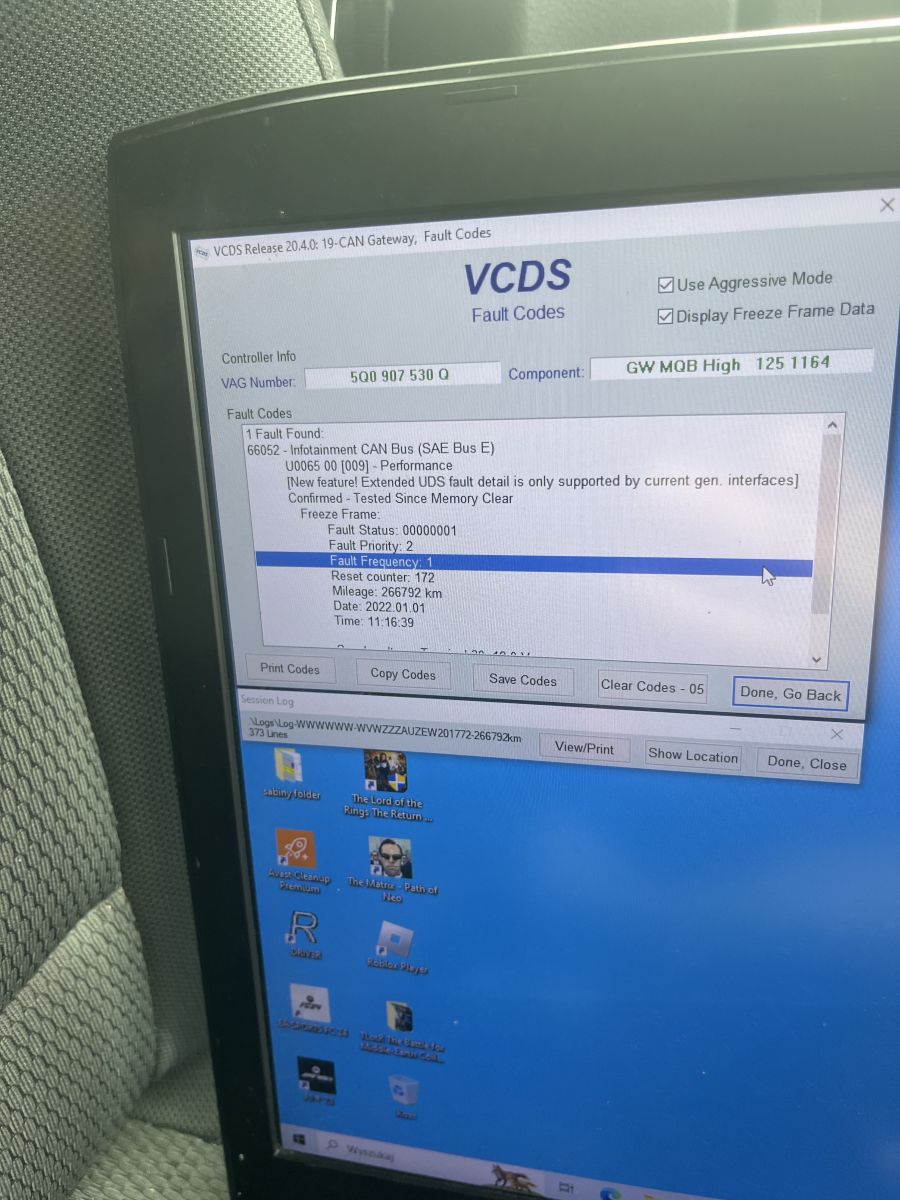

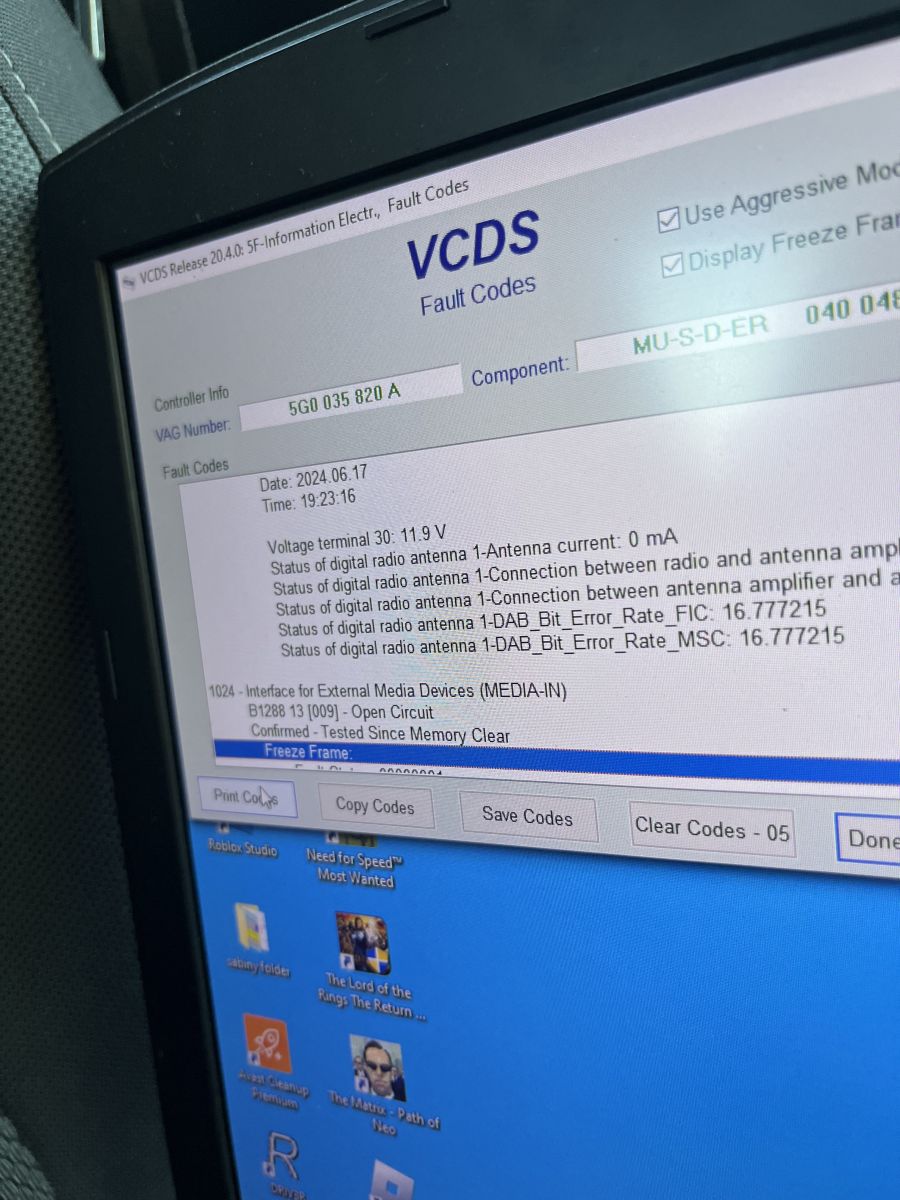

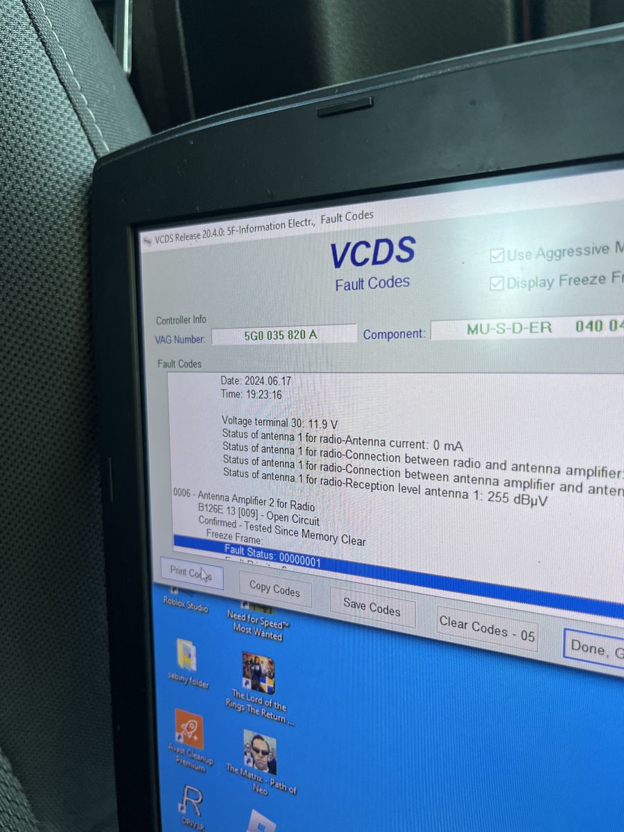

    Otóż wczoraj podpiąłem vcds do samochodu sprawdzić błędy czy są i wyświetliło mi się kilka i usunęło ale zostało dwa błędy i nie da rady ich usunąć może jakieś pomysły? Ekran laptopa z wyświetlonym błędem diagnostyki VCDS dla VW Golfa 7 2013 1.6 TDi.
    Posiadam auto VW golf 7 2013 rok 1.6 TDi 105 km
  • #2 21120812
    JayRo
    Posty: 2464
    Pomógł: 718
    Ocena: 968
    A co za ''kabel'' używasz? Przeważnie niedające się wykasować błędy, powodowane są aktywnymi usterkami. Natomiast w tej sytuacji występuje jakieś zakłócenie komunikacji, spowodowane starszą wersją interfejsu zapewne. Prawdopodobnie będzie tu potrzeba użycia interfejsu w wersji HEX V2.

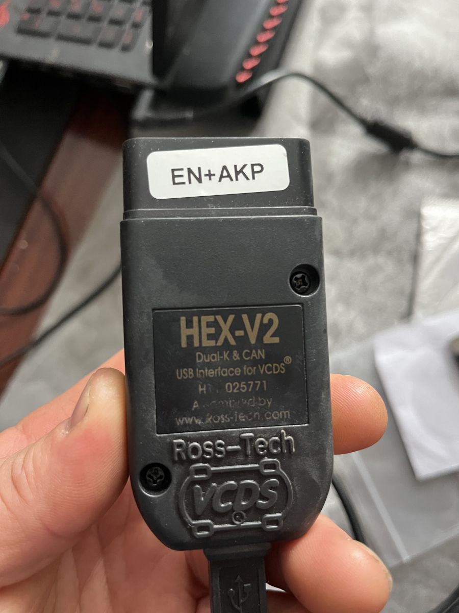

    >>21120812zaraz zrobię zdjęcie VCDS nie usuwa dwóch błędów w VW Golf 7 1.6 TDi 2013 - co robić?
  • #4 21120875
    JayRo
    Posty: 2464
    Pomógł: 718
    Ocena: 968
    Czyli chiński klon VCDS za około 100zł, niestety ten nie jest wersją HEX-V2 jak naniesiono na naklejkę. Do nowszych aut mają takie klony pod nazwą ''REAL HEX-V2'', obsługujące nowsze protokoły.
    No i tak w międzyczasie zauważyłem kolejny Twój post dotyczący ''radia android''. Takie radia montowane z dodanymi do nich modułami CANbus, mogą powodować zakłócenia w magistrali. Spróbuj odłączyć to radio, oraz ponownie wykasować wspomniane błędy.

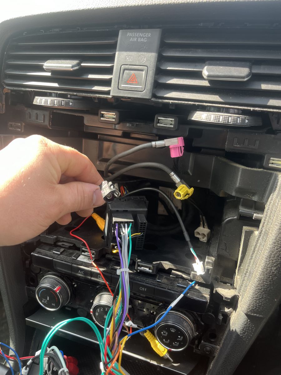

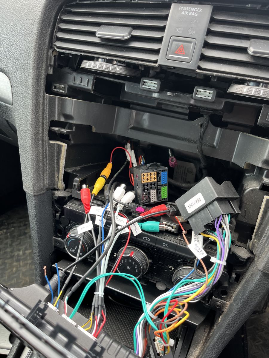

    Radio jest odpięte Wnętrze deski rozdzielczej samochodu z widoczną komplikacją okablowania.

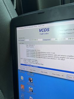

    Ale dalej jest ten sam błąd Zrzut ekranu VCDS z komunikatami o błędach w pojeździe

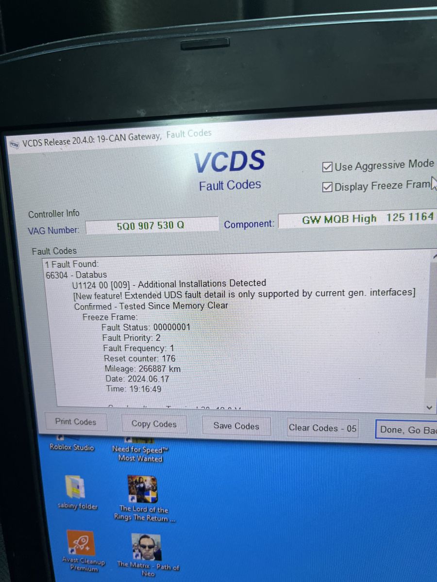

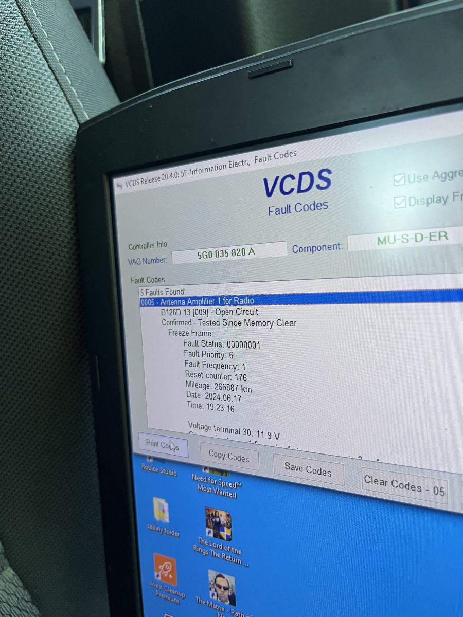

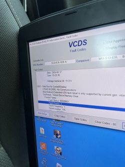

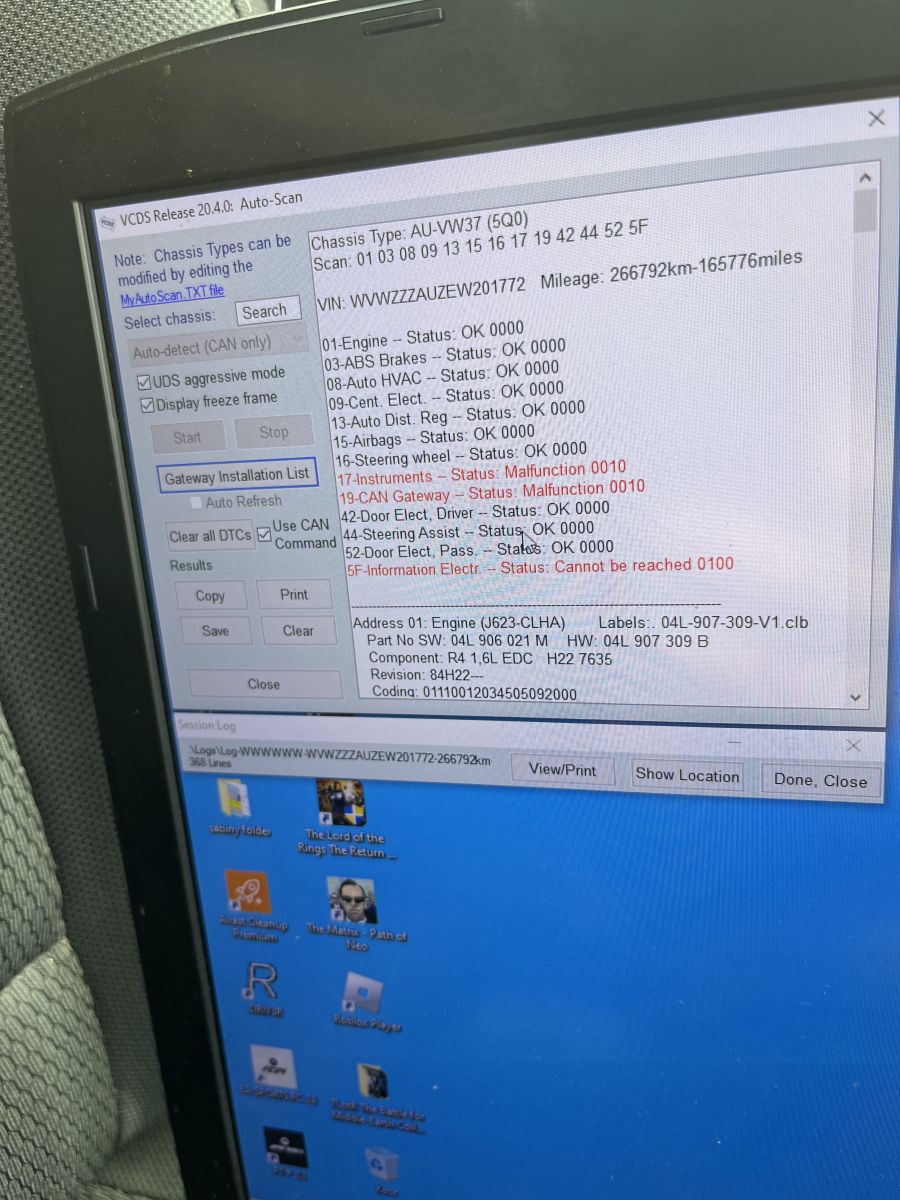

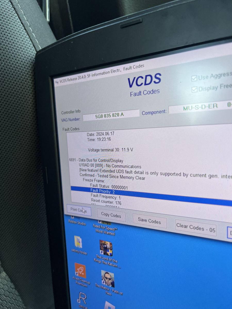

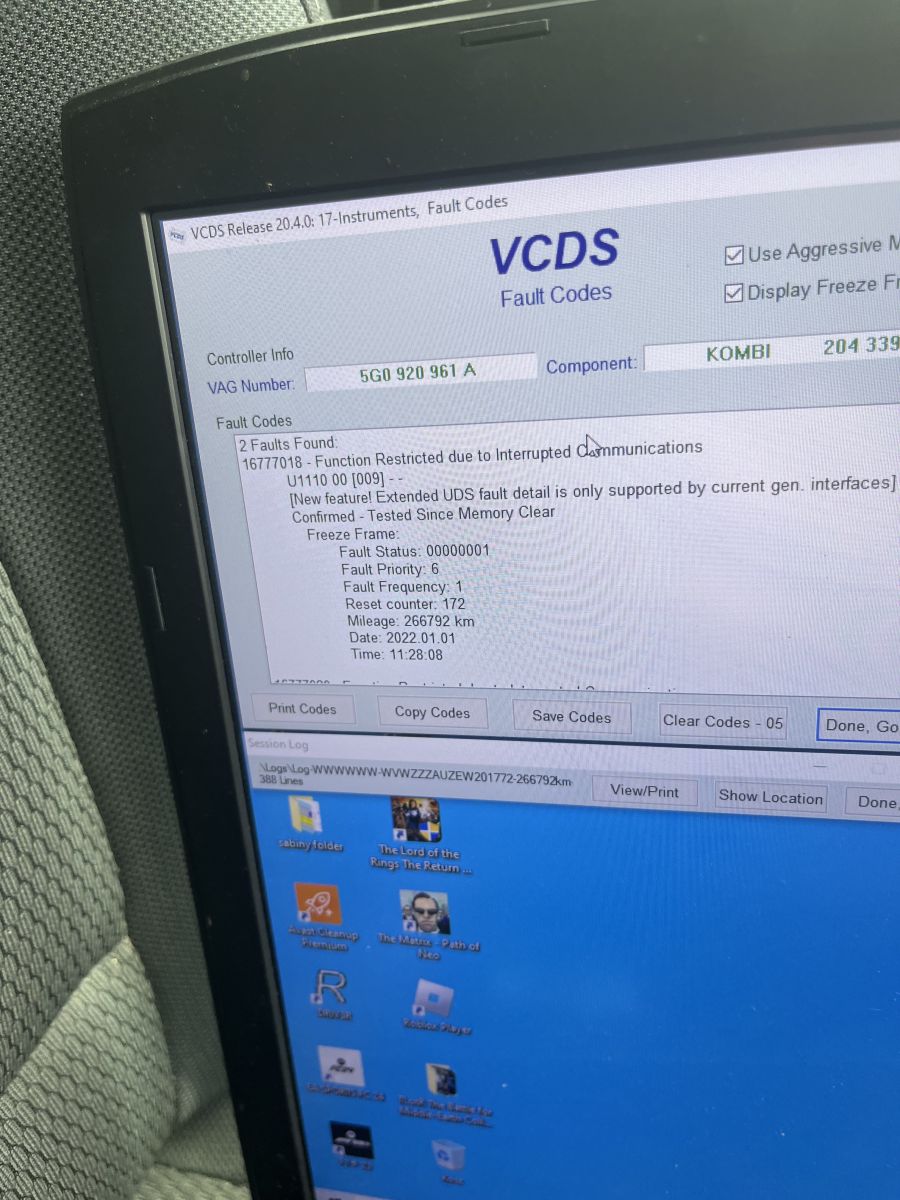

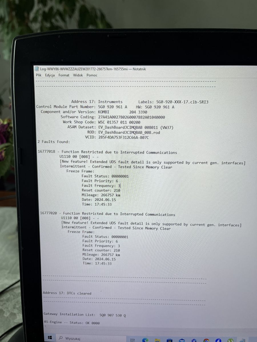

    Takie komunikaty mi się wyświetlają po odłączeniu radia Ekran laptopa z komunikatem o błędzie VCDS dotyczącym magistrali CAN. Ekran laptopa z oprogramowaniem VCDS pokazujący kody błędów. Laptop z błędami VCDS na ekranie w samochodzie.

    Już sam nie wiem co robić podłączyłem orginalne radio błędy znikły tylko że problem pojawia się gdy odepnę te przewody od multimediów Widok wnętrza konsoli samochodowej z kablami i demontowanym radiem.
    Tylko pytanie brzmi jak podłączyć to radio jeżeli kabel musi być podłączony do multimediów bo innaczej się nie da chyba że jest taka przejściówka 🤷‍♂️🤷‍♂️🤷‍♂️

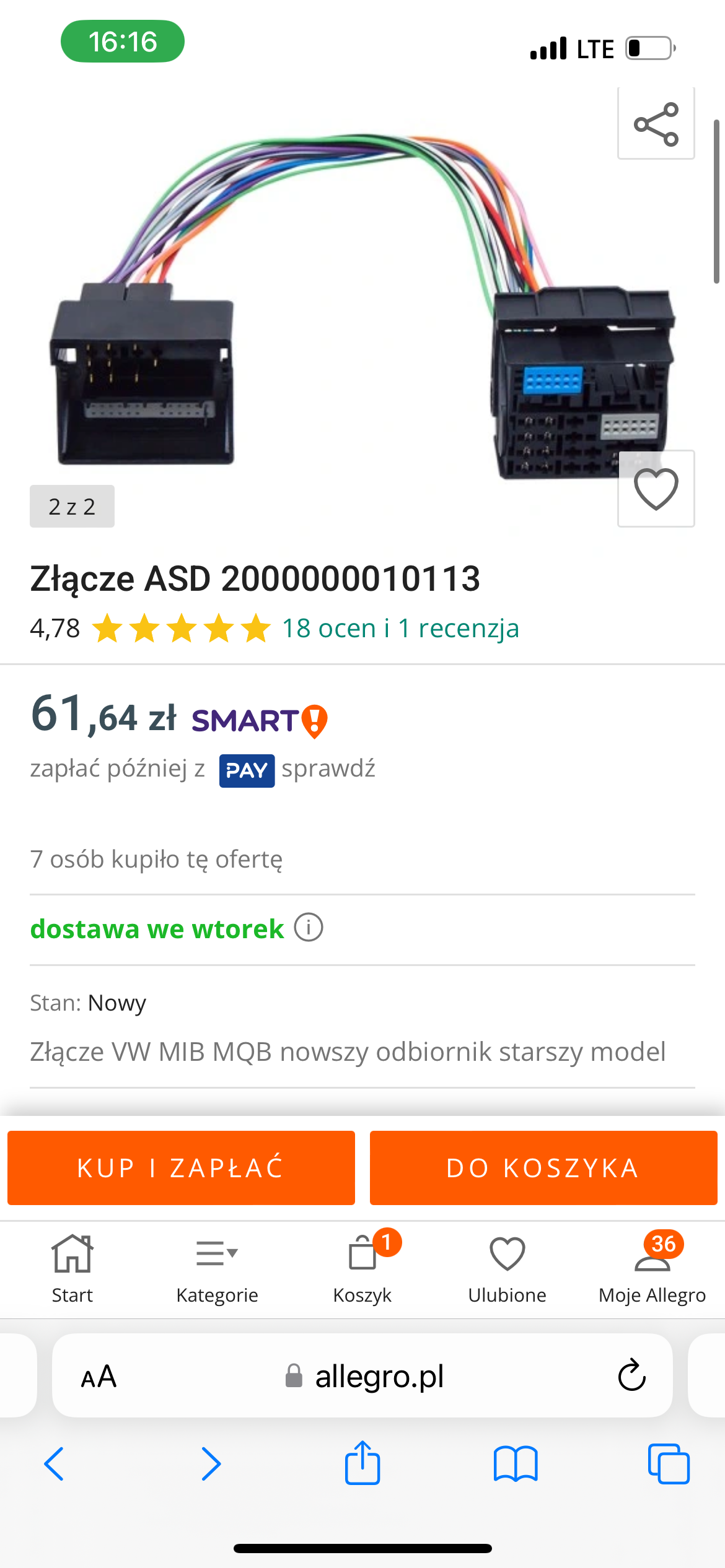

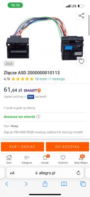

    Myślałem żeby kupić taką przejściówkę do tego zamontować do stacji multimedialnej oryginalnej a do stacji do radia od radia do zasilania Złącze kablowe do podłączenia radia samochodowego na stronie Allegro.

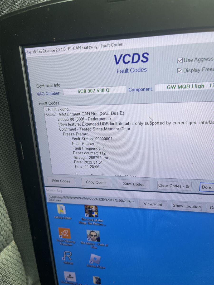

    Właśnie miałem pytać o oryginalne radio i padła w międzyczasie odpowiedź. Wygląda to na standardowy problem z systemem '' infotainment''. Problem z komunikacją miedzy radiem a Gateway, oraz licznikiem co można zauważyć na zrzutach. Chodzi o to, że żadne ''aftermarketowe'' radio nie zastąpi oryginalnego, i z takimi błędami trzeba będzie się raczej pogodzić. Na pewno chińskie radio nie będzie w stanie odpowiadać poprawnymi komunikatami do oryginalnego systemu, więc stąd moim zdaniem biorą się takie błędy.
    A to nie było do tego radia dedykowanej przejściówki z modułem CAN-bus?

    >>21121059Mam przejściówkę Canbus

    Można by spróbować odznaczyć z listy Gateway np. radio i moduł 5F, lub pojedynczo i obserwować jakie zachodzą zmiany. Natomiast wyłączenie modułu z listy nie zawsze spowoduje zniknięcie takich komunikatów o błędach. Ale zawsze spróbować można.

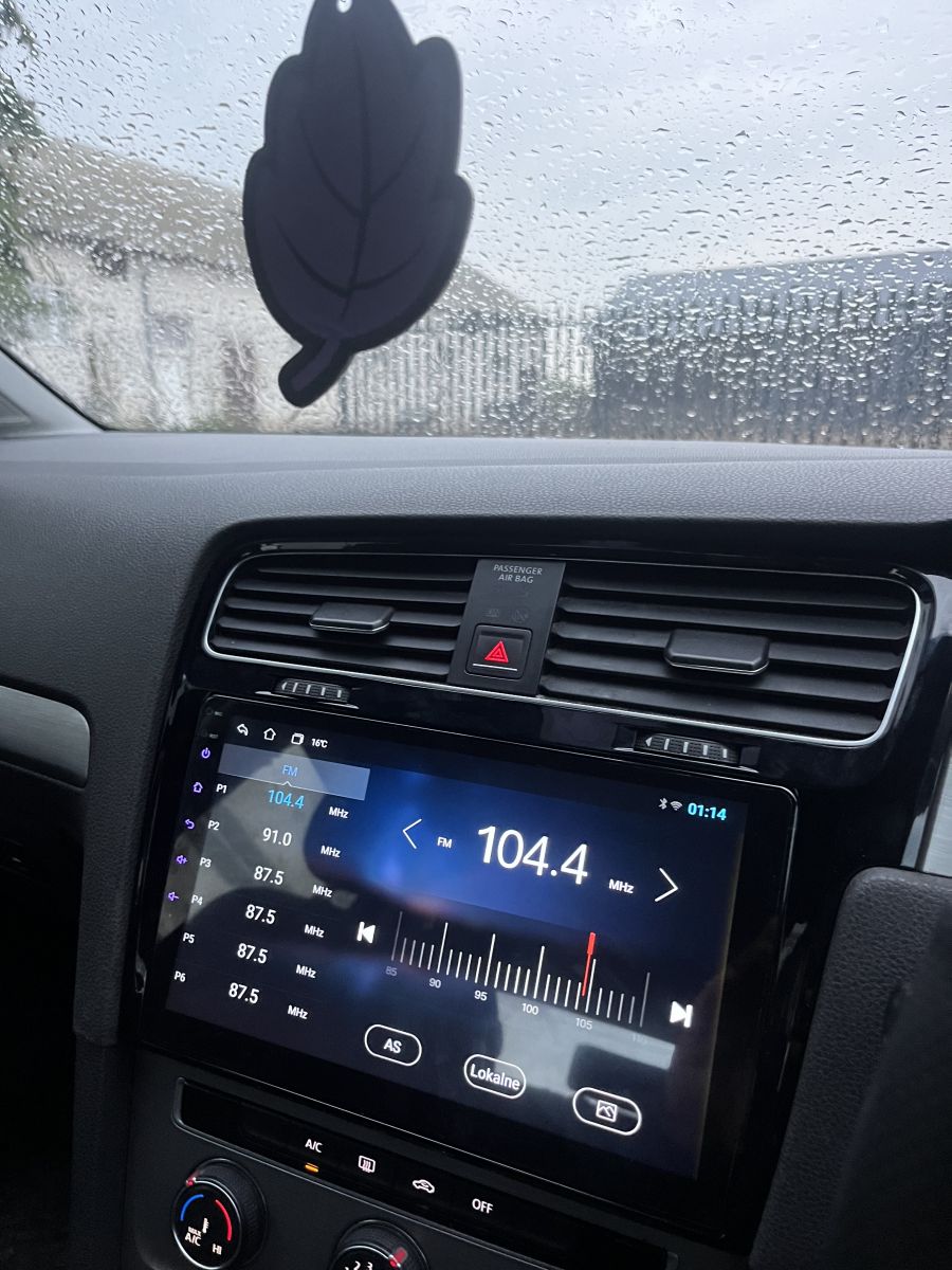

    Tzn że poduszki są wyłączone?

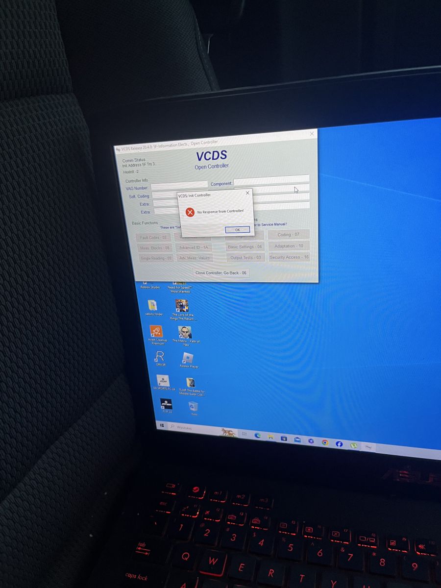

    >>21121339 Problem w tym, że na tym radiu nie odczytuje.

    Nie wiem o co chodzi z tymi poduszkami. Co do modułu 5F, to raczej bez oryginalnego radia się nie połączy. Musisz wejść w Gateway-19 i w liście zainstalowanych sterowników spróbować odznaczyć te wspomniane. Po tym powinny zniknąć z głównej listy skanowanych sterowników.

    Na liście sterowników masz 19-CAN Gateway i wchodzisz do niego. W menu sterownika w trzecim słupku opcji, znajdziesz okienko listy zainstalowanych sterowników. Pomiędzy kodowaniem 11 a testami wykonawczymi 03. Wchodzisz tam i wybierasz sobie z listy.

    danyy6789 napisał:
    A te poduszki nie są pod tym samym modułem ?
    Tam są na liście są wszystkie moduły sterowane elektronicznie w autach grupy VAG. W zależności od wyposażenia danego modelu, jedne są zaznaczone na liście inne nie. Ale zdecydowanie nie zalecam odznaczać modułu Airbag, ze zrozumiałych względów bezpieczeństwa.

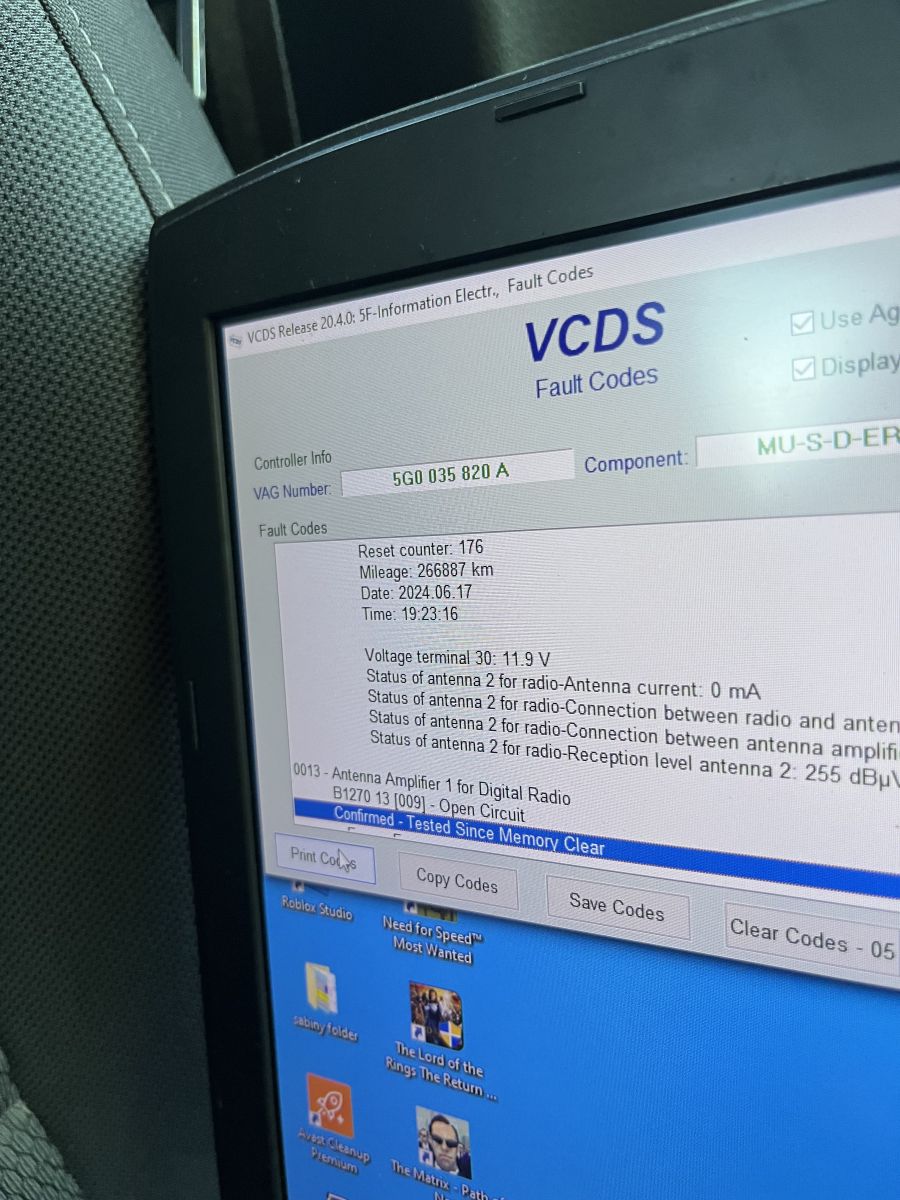

    Posty: 25

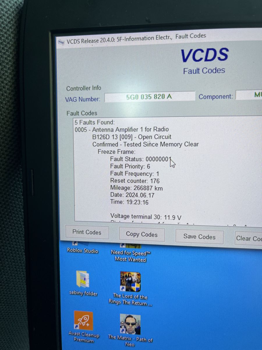

    Witam zrobiłem tak jak mówiłeś i potem skanuje błędy i są takie Zbliżenie na ekran laptopa z otwartym oprogramowaniem VCDS i wyświetlonymi kodami błędów. Ekran laptopa z wyświetlonymi kodami błędów VCDS Ekran komputera z wyświetlonymi kodami błędów VCDS. Ekran laptopa z otwartym programem VCDS pokazującym listę błędów w samochodzie. Ekran laptopa pokazujący błędy diagnostyki VCDS. Zrzut ekranu oprogramowania VCDS z wykrytymi kodami błędów w samochodzie. Ekran komputera z oprogramowaniem VCDS pokazującym kody błędów samochodu.
