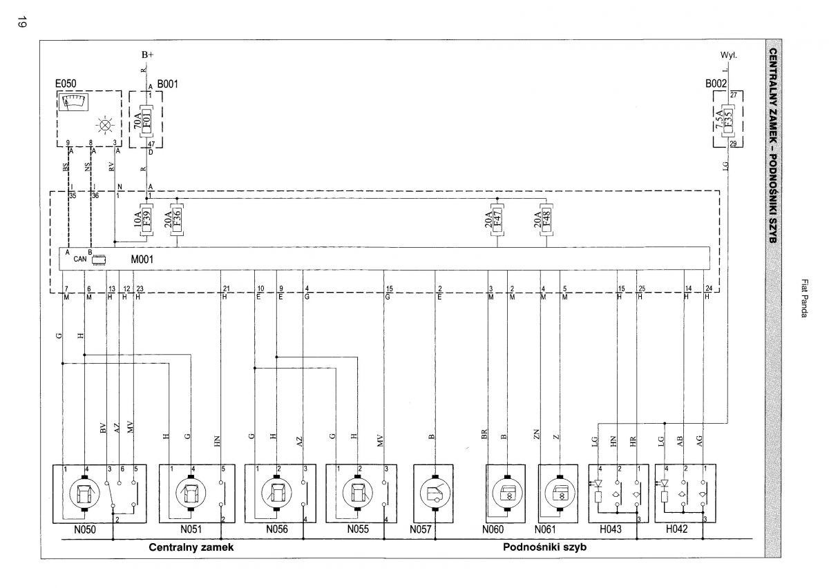

    Witam, potrzebuję pomocy z centralnym zamkiem w Pandzie 3 (2019). Potrzebuję opisu kabli w przelotce drzwi (jaki kolor od czego). Kupiłem i handlarzyna podłączył centralny na pilota, który działa, ale nie działa zamykanie i otwieranie drzwi z kluczyka i z klamki. Nie prułem jeszcze wiązki, ale widzę, że centralka jest podłączona do kabla czarno-białego. Fioletowo-czerwony był przecięty, ale jest polutowany z powrotem. Jeśli ktoś udostępniłby schemat instalacji całego auta, byłbym jeszcze bardziej wdzięczny.

    Prawdopodobnie zwykły, uniwersalny, pilotowy sterownik centralnego zamka, został podłączony bezpośrednio do dodatkowych, dołożonych w kasetach zamka silniczków "napędzających zamki" - bez mikroswitchy do sterowania "z kluczyka".
    Dołożono dodatkową, prostą, dwuprzewodową instalację do siłowników.
    Gdyby tam był fabryczny centralny zamek i dodatkowy sterownik byłby podłączony bezpośrednio do sterowania "silniczkiem" znajdującym się wewnątrz kasety zamka - to nie byłoby problemu ze sterowaniem zamka "z kluczyka".

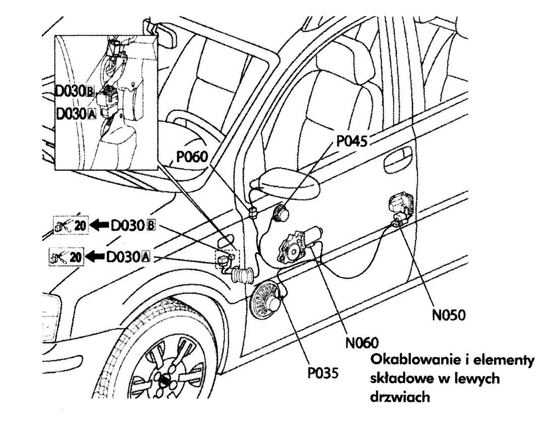

    Mogę Ci pomóc schematem centralnego zamka.
    Schemat okablowania i elementów w drzwiach samochodu. Tabela z opisem kolorów i symboli kabli Schemat elektryczny centralnego zamka i podnośników szyb dla samochodu Fiat Panda.
    https://www.elektroda.pl/rtvforum/topic2637026.html#12681549
    Tutaj masz "opis" wiązki przewodów

    Podłączenie w podanym linku do przewodu fioletowo-czerwonego jest poprawne. W moim przypadku rzeźnik przeciął ten przewód i sterował kablem w kierunku body a koniec od drzwi wisiał w powietrzu i dlatego nie było sterowania z kluczyka i klamki.
