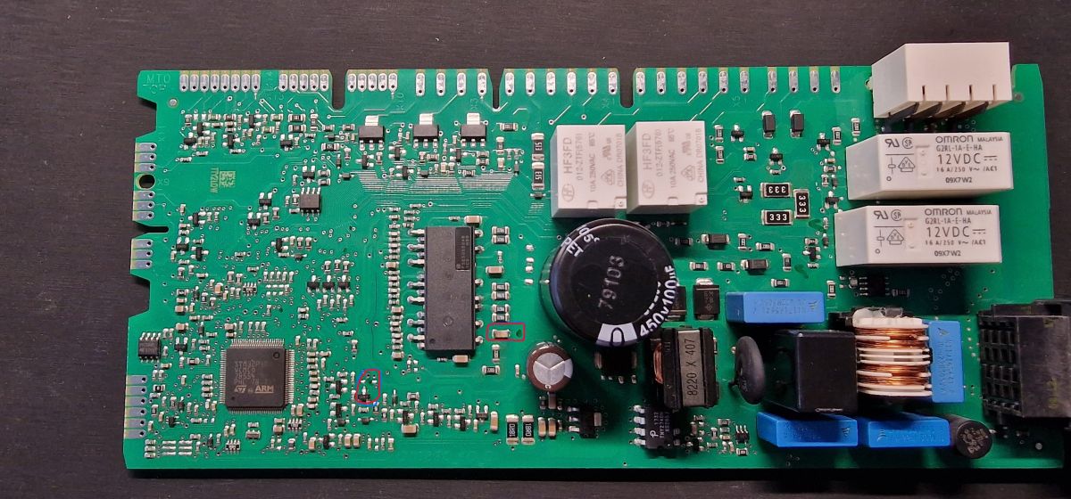

    Zmywarka SMS46GW01E wyświetla błąd 04 i nie podgrzewa wody.
    Płytka drukowana: 010893_46_d
    Przetestowałem pompę ciepła. Pomiar rezystancji daje 20 Ω, co jest wartością normalną. Pomiar czujników temperatury daje 9 Ω. Kiedy przykładam palec, opór się zmienia, więc czujniki wydają się być w porządku.
    Postanowiłem sprawdzić płytkę drukowaną. Rezystancje mikroprocesora i obu przekaźników wydają się prawidłowe. Przeszedłem całą drogę. Od strony, która łączy się z regulatorem napięcia, nie udało mi się zobaczyć wszystkiego, ponieważ dochodzi do obszaru z dużą liczbą tranzystorów, a schematu nie mam.
    Jedyne co wydaje mi się uszkodzone, to oznaczony kondensator, ale wydaje mi się, że ładuje się, gdy przykładam multimetr
    Możesz pomóc?
    Płytka drukowana z oznaczoną częścią.

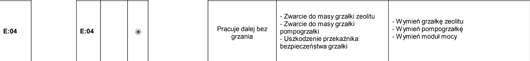

    E04 tyczy się grzałek oraz modułu. E04 i E02 to chyba najciekawsze błędy w tych zmywarkach.
    Tabela z błędami zmywarki z kodem E04.

    W tej zmywarce do masy są podłączane tylko grzałki i obudowa.
    Przypuszczalnie uszkodzenie będzie jednak na PCB, ale nie jest to typowa awaria by podać gotowe rozwiązanie na tacy.
  • #14 21297628
    godg
    Posty: 4
    Po kilku miesiącach problem został rozwiązany.
    W jednym z przekaźników sterującym elementem grzejnym uszkodzone zostały styki mocy. Wymieniono komponenty i teraz maszyna działa idealnie.
    Wymieniany podzespół: G2RL-1A-E-HA
    12 V prądu stałego
    Dziękuję wszystkim.
