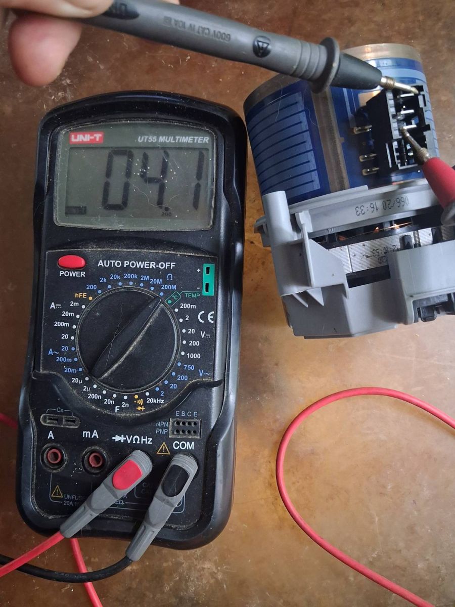

    Pomiar pomiędzy dużymi pinami w grzałce. Zakres 200 MΩ. Przekaźnik należy wylutować z płyty modułu bo inaczej bardzo łatwo uszkodzić moduł.

    Wynik pomiaru 0.9 na obwodzie grzałki i 4.2 pomiędzy grzałką a masą.

    Wynik to 4,2 MΩ? Nie mam pojęcia ile kto sobie zażyczy za sprawdzenie przekaźników. Stawki są różne względem regionu kraju a i ludzie różni. Jeden zrobi za 20 zł za ładny uśmiech a kto inny weźmie 100zł. Ewentualnie wymienić oba przekaźniki na chybił trafił.

    Nie wiem czego, nie znam się na tym, co on tam wyświetla... W każdym razie przy ustawieniu na 200 MΩ wyświetla 4,2.

    No to wygląda na ewidentne przebicie do masy, ale nie widząc co wyświetla multimetr to nie wyrokuję. W każdym bądź razie z modułem ostrożnie bo to droga cześć: https://www.bosch-home.pl/pl/product/12032906
    Ewentualnie zdjęcie pomiaru, ale to raczej będzie potrzebna 2 osoba by zrobić zdjęcie.

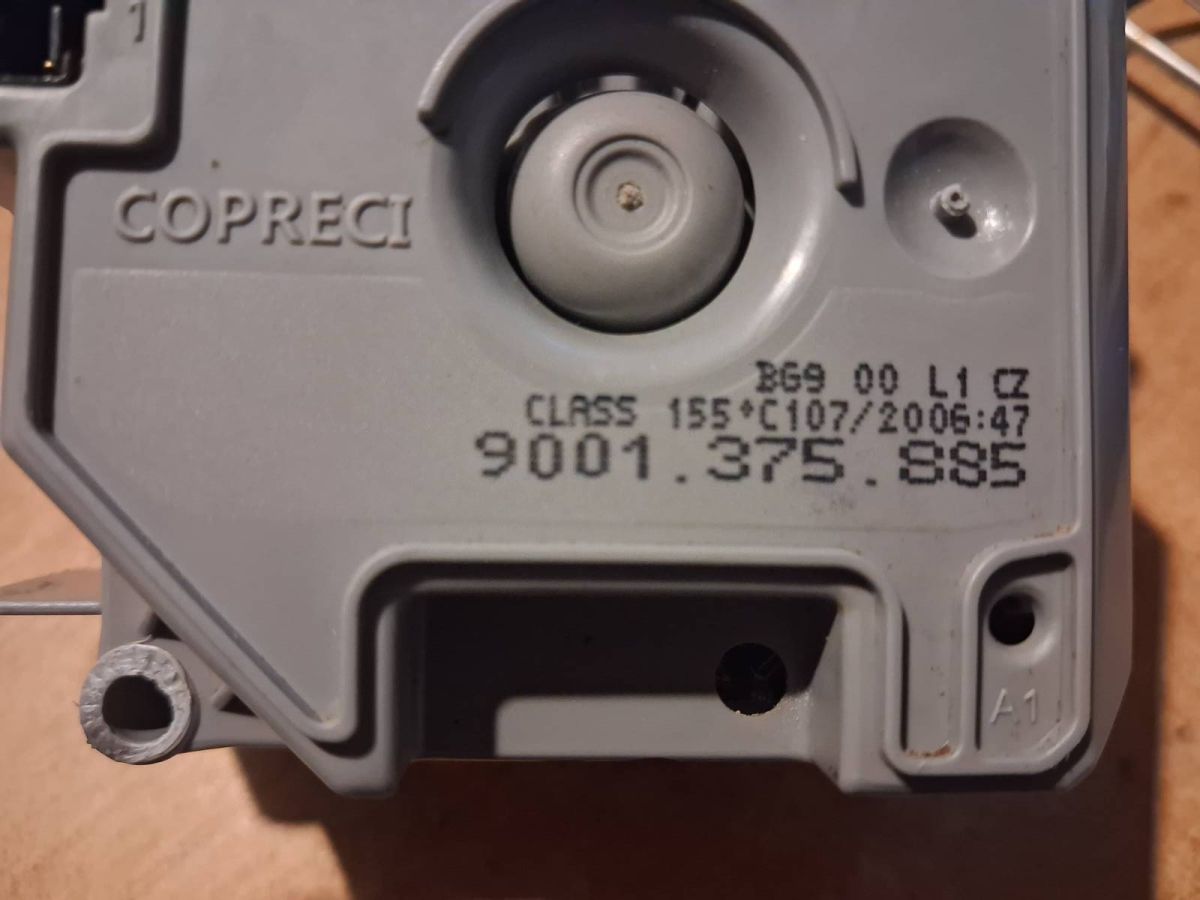

    Niestety myślę że grzałka jest winna. Jest jakiś nadruk lub tabliczka na pompie myjącej. Powinna być i poproszę o zdjęcie.

    Tabliczki (oznaczeń)pompy myjącej.
  • #19 21941423
    Sylwira
    Poziom 5  
    Posty: 13
    >>21941415
    A przepraszam, przeoczyłam.
    Zbliżenie szarej części z napisem COPRECI i numerem 9001.375.885 na plastikowej obudowie
    #20 21941463
    Kenworth 18
    Posty: 11253
    Pomógł: 2438
    Ocena: 3744
    Grzałka powinna pasować.
