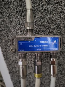

    Próbuję wyszukać kanały telewizji naziemnej, lecz nie mogę nic wykryć. Posiadam w mieszkaniu taki trójnik (zdjęcie) z tego co wiem to środkowy kabel jest pociągnięty do salonu (ten który podłączam do telewizora).
    Przewód pierwotnie miał końcówkę męską, którą podłączyłem do telewizora i nie wyszukało żadnego kanału, następnie zdjąłem końcówkę i założyłem zasilacz antenowy, lecz nadal nie wyszukało mi żadnego kanału. Czy mógłby ktoś dać jakąś wskazówkę co należy zrobić? Nie znam się kompletnie na tym temacie.
    Trójnik do kabla telewizyjnego z trzema wyjściami

    Taki rozdzielacz, swego czasu był używany przez kablówkę UPC Polska.
    Jeśli masz kablówkę UPC Polska, to w jej sygnale nie ma żadnego sygnału naziemnego.
    Można próbować odebrać kanały w paśmie kablowej DVB-C.
    Jak najszybciej odłącz ten zasilacz, bo albo uszkodzisz sprzęty w mieszkaniu, albo sprzęty po stronie operatora.

    Nic ie piszesz czy masz jakąśkolwiek antenę lub inne źródło sygnału. To co widać na zdjęciu to najprawdopodobniej pozostałość jakiejś instalacji kablowej. Powstaje pytanie gdzie jest dołączony drugi koniec przewody wpięty na górze tego rozgałęźnika. Być może jest gdzieś po prostu przecięty, co było/jest częstą praktyką operatorów kablowych przy zmianie właściciela mieszkania lub zakończenia świadczenia usług.

    Zatem, na 99% NIE ma tam w ogóle anteny na dachu.
    kubsoooon napisał:
    Model to Samsung QE65Q80AAT, sprawdzałem i wspiera dvbt2
    Zatem, ma też głowicę DVB-C (cable - kablową).
    Tu zajrzyj do akapitu "wyszukiwanie kanałów" tam są dane do ręcznego wpisania do TV:
    https://www.play.pl/pomoc/aum/telewizja/pakiet-start?id=ib2
    I to w systemieDVB-C, należy wyszukać kanały, jeśli nie odcięli sygnału jako takiego w ogóle.

    I tu drobna uwaga: wiele "małych" osiedlowych i budynkowych instalacji kablowych dystrybuuje w swoich gniazdach sygnał nie w DVB-C a w DVB-T. Oczywiście na kanałach niekolizyjnych z sygnałami naziemnymi.
    Nie jest to do końca zgodne z zasadami i zaleceniami, ale należy się z tym liczyć.
    Ostatnio instalowałem nowy Sony Bravia w sieci, gdzie w osiedlowym kablu były tylko sygnały DVB-T - nawet nie T2. Po cztery kanały telewizyjne na MUX. Działało to zupełnie prawidłowo.
    Dla prawidłowo ustawionej sieci nie ma to specjalnie znaczenia, o ile plan kanałowy jest poprawny i instalacja szczelna.
    Czyli po zeskanowaniu sieci w DVB-C warto zrobić to samo w DVB-T.
    Jeżeli była to sieć UPC/PLAY to bez dedykowanego dekodera nic nie zeskanujesz. Standardem tego operatora jest dystrybucja po IP.

    W sieci Play/UPC są dostępne wybrane kanały naziemne FTA w standardzie DVB-C.
    Specyfikacja kanałów pakietu START i START HD https://www.play.pl/upc-przeszlo-do-play/telewizja/lista-kanalow
    Parametry kanałów w sieci telewizji kablowej Play/UPC: https://mr-orbita.pl/tabele/upc/?range=n43152
    W telewizorze należy skanować kanały kablowe UPC DVB-C.
