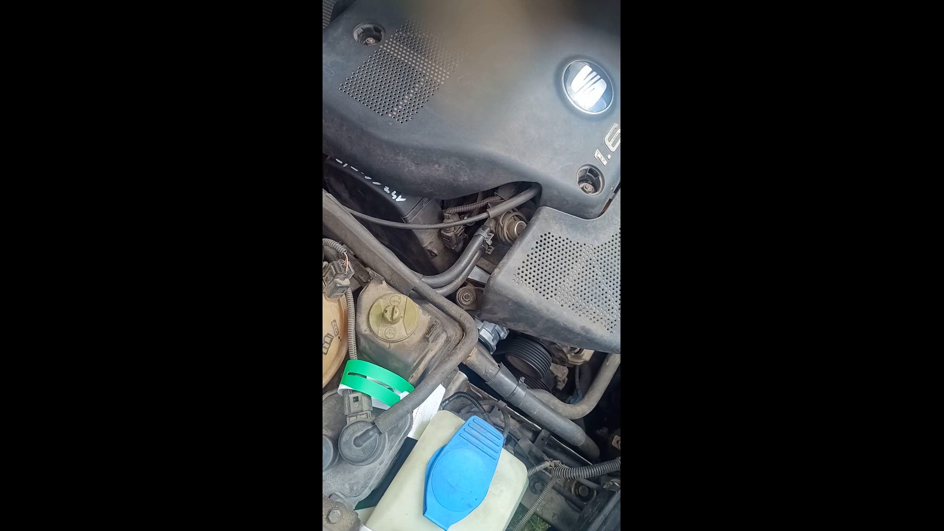

    Witam. Pacjent Seat Leon 1.6 benzyna 2000r. Po wymianie rozrządu, kompletnego oleju i filtrów słychać przy odpaleniu na zimnym silniku około minuty taki dziwny metaliczny dźwięk przy 1100 obrotów, później po cichu ustaje po jakiejś minucie. Miał ktoś taki przypadek?

    Ściągnij pasek wielorowkowy i jeżeli dźwięku nie będzie to masz winowajcę :alternator, rolki pompa wody.

    Napinacz wymieniłem na drugi i po problemie.
