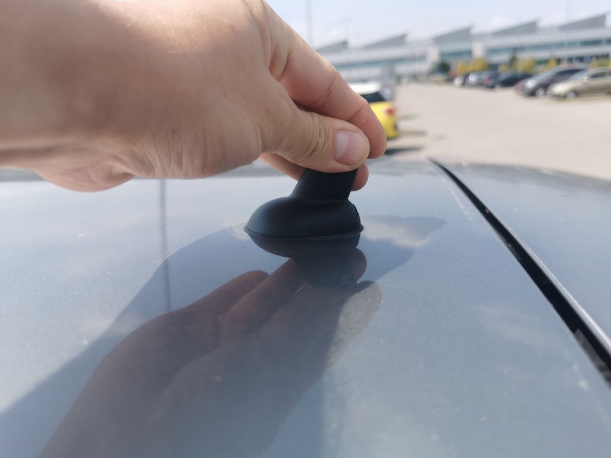

    Mam problem z odbiorem sygnału radiowego w aucie passat b5. Wymienilem antene na nowa oryginalna VW z tzw. zasilaniem po kablu antenowym, czyli taka jak fabrycznie jest montowana(zasilanie do wzmacniacza w antenie idzie kablem antenowym), radio jest fabryczne vw GAMMA V, jest slaby odbior stacji radiowych stojac na granicy miasta np. muzo FM nie odbiera wcale (w centrum dziala poprawnie) ale gdy tylko dotkne anteny reka (plastikowa obudowa) to sygnal jest znakomity. Lecz gdy dotkne cialem lub druga reka karoserii auta "magia" przestaje dziala. Gdzie szukac usterki?
    Dłoń dotykająca anteny na dachu samochodu.

    Po opisanych problemach z zanikiem sygnału po dotknięciu anteny tudzież jego pojawienia się wywnioskowałem że problem będzie po stronie instalacji antenowej. Obstawiałbym zbyt słaby kontakt z anteny tudzież instalacji z masą pojazdu. Ewentualnie odbiornika z masą pojazdu. Sam zanik sygnału może sugerować uszkodzony wzmacniacz antenowy. Możliwy jest też brak separatora rozdzielającego sygnał radiowy od prądu zasilającego wzmacniacz sygnału. W takich okolicznościach również będą występowały cuda z sygnałem radiowym i jego odbieraniem

    ok czyli sprawdze :
    - czy jest napiecie 12V na koncu przewodu tuz przed antena
    - doloze dodatkowa mase na obudowe radia
    - doloze dodatkowa mase po stronie anteny
    czy cos jeszcze? Mam jeszcze inna antene sprawdze na niej, ta jest niby nowa ale moze byc uszkodzona.
    Sam separator w VW nie wystepuje oddzielnie, jest w radiu.

    Sytuacja wyglada tak :
    - napiecie 12v pojawia sie na koncu przewodu antenowego przy antenie wiec jest ok
    - kabel antenowy nie ma zwarcia
    - kabel antenowy gdy zlacze jedna koncowke ma okolo 1,2 ohm gdy mierze miernikiem sam miernik to sam miernik pokazuje 0,2 ohma (przewody)\
    - na drugiej antenie wcale nie jest lepiej (obie praktycznie nowe firmowe)
    - gdy podpinam sam kabel antenowy i zwieram jego konce to nie lapie nic
    - gdy podpialem do radia kawalek druta (kabelek z krokodylkiem zlapal czysto stacje ktora ma slaby zasieg muzo.fm na tym testuje
    - na obu podpietych antenach muzo nie lapie
    - dolozenie masy na srube anteny nie daje nic
    - dolozenie masy do radia dodatkowej nie daje nic
    ok nie mam juz pomyslu dwie nowe anteny uszkodzone ??? skoro one w sobie maja wzmacniacze cuda wianki a nie lapia stacji gdy na samym drucie lapie?

    Co do reszty co by nie przepisywać to w skrócie wygląda na to że problem tkwi w instalacji antenowej. Ale... Skoro to Passat a ja ogólnie nie wiem jak ta Twoja instalacja wygląda to z założenia powinny od anteny wychodzić dwa przewody. Fabrycznie radia VAGowskie zasilają wzmacniacze antenowe przewodem antenowym. Natomiast jeżeli Twoja antena poza przewodem antenowym posiada drugi osobny kabel to na ten kabel należy podać 12V a nie na kabel antenowy. Mam nadzieję że rozumiesz o co mi chodzi
    To jedyne sensowne rozwiązanie... Skoro sam kabel wtyknięty w radio pozwala odbierać stacje znaczy że radio ma taki separator który podaje wzmocnienie poprzez kabel antenowy. Jeśli zaś antena posiada wzmacniacz zasilany osobnym przewodem to podanie 12V przewodem antenowym nie wzbudzi wzmacniacza tym samym średnio będzie radio odbierać.
    Zatem jeśli masz drugi przewód przy przewodzie antenowym zapodaj na niego 12V...

    Przetestowałem też drugie radio - sytuacja taka sama. Sprawdziłem również jak wyglada sytuacja w fordzie s-max poza miastem - u mnie prawie nic nie łapało, w fordzie ładnie prawie wszystkie dostępne stacje (pomyślałem, że może jest jakiś problem z nadajnikami w mojej okolicy)
    Jedna antena nie ma dodatkowego kabla na +12 V druga ma ale jest napisane w instrukcji, zeby pod zadnym pozorem nie podawac tam napiecia jezeli napiecie leci juz kabelem antenowym (po prostu jest to powiedzmy uniwersalna antena i w autach nie VAG podajemy oddzielne +12 V.
    Ostatni pomysł jaki mam to kupić nowy kabel antenowy, chyba że ktoś jeszcze coś podpowie.

    Okazało się, że :
    jedna nowa antena miała uszkodzony bat - po wymienia jednak nie działało nadal poprawnie.
    Druga nowa antena bez bata - rekin - wygląda też na uszkodzoną.
    Dodatkowo zrobiłem testy przy użyciu nowego przedłużacza antenowego i trzeciej anteny - na tym zestawie wszystko działa poprawnie.
    Nie chciało mi się wymieniać całego kabla antenowego więc zaryzykowałem i wymieniłem obie końcówki (kupiłem 10cm adapter z potrzebnymi końcówkami, uciąłem w połowie i dolutowałem kable z końcówkami) - działa poprawnie.
    Ponowny test na obu nowych uszkodzonych antenach - nie działa poprawnie więc ewidentnie nowe anteny uszkodzone, dodatkowo wymieniłem bat w jednej nowej antenie i działa poprawnie. Więc po wielu bojach temat rozwiązany.
