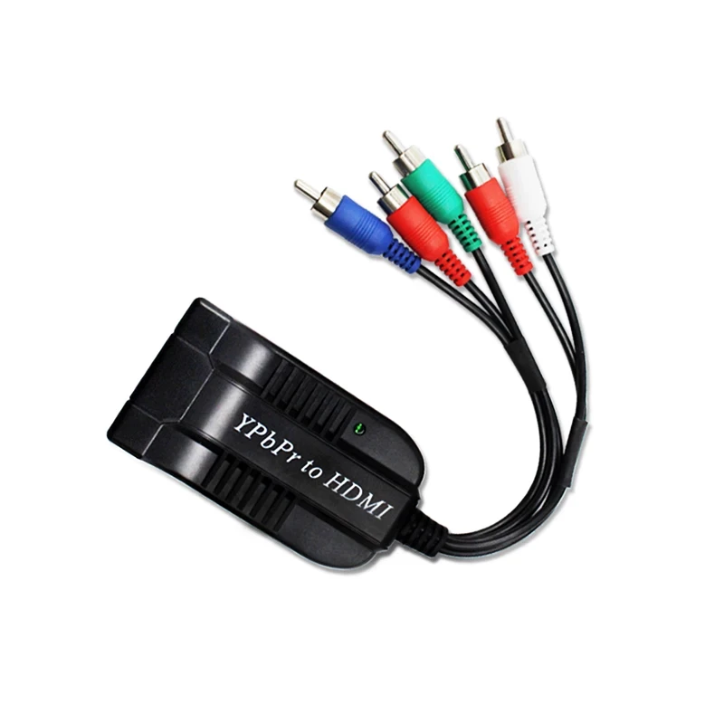

    Zamarzyłem podłączyć mój komputer do starego CRT. Mam dwie przejściówki:
    1. HDMi to yPbPr
    2. Comp2rgb marki RetroTink
    Przejściówka nr1 działa - byłem wstanie podłączyć do monitora Dell u2410 i działał poprawnie.

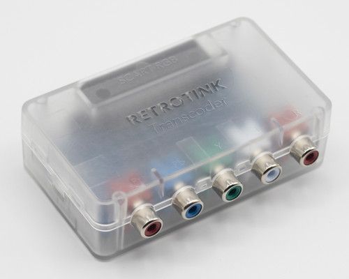

    Przejściówka nr2 też raczej działa, bo na zmianę rozdzielczości miga w środku czerwona dioda.

    Sony KV29ls30k (FE2 chassis) - brak obrazu przez RGB Scart z RetroTink Comp2rgb Przejściówka Comp2rgb marki RetroTink z pięcioma kolorowymi złączami.

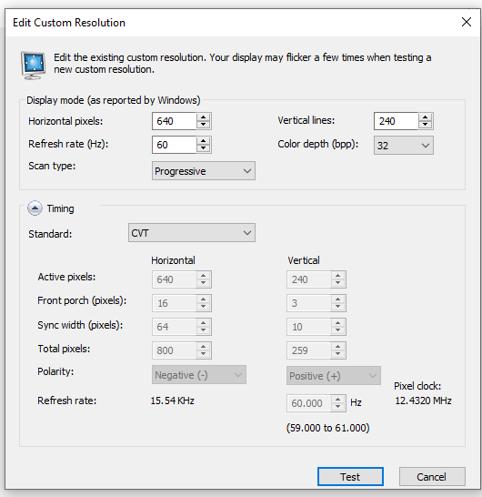

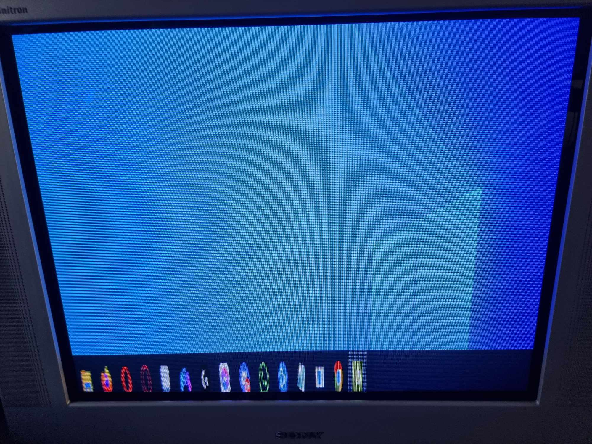

    Zasugerowali mi zatem bym zrobił coś co określają jako "super resolutions". Polega to na tym, że zwiększają rozdzielczość z 320x240 na np. 640x240, by podbić ten pixel clock. Rozdzielczość jest dowolna tak długo jak używamy w poziomie wielokrotności liczby 320. W moim przypadku zatrzymałem się na 640x240 (co ciekawe obecny pixel clock to 12mhz). Rozdzielczość działa, ale obraz jest "ściśnięty" co widać na zdjęciu poniżej. Taki obraz następnie się deformuje i tu - w zależności czy chcemy grać czy oglądać filmy - używa się Retro Archa albo VLC, które potrafią działać w tym trybie. Jak możecie się domyślić deformacja wymaga specjalnych narzędzi, których przeglądarki czy zwykłe programy użytkowe nie mają, więc netflix czy youtube nie wchodzi tutaj w grę - a przynajmniej ja nie znalazłem na ten moment sposobu by działało to poprawnie.

    2. Config w panelu nvidia to chybił-trafił. U jednych działa CVT z opcją "blanking", u mnie samo CVT. Żaden tutek w sieci u mnie się nie sprawdził, więc trzeba zmieniać i patrzeć. Załączam mój config w temacie, bo może się komuś przyda

    - czy napewno dajecie rozdzielczość 320x240 lub 640x240 (windows lubi to zmieniać automatycznie)
