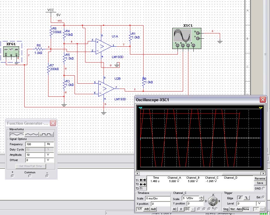

    To juz znalazłem dawno :/.Jednak jak juz składam taki układ powiedzmy w multisimie to nie działa :/ i na wyjsciu cały czas +5V.
    A tutaj troche inny ale tez nie działa ,moze ja juz przestałem myslec.Nie zabardzo sie na tym znam.Jak dla mnie wszystko powinno działac.Tutaj jest splash screen ze schematem i wynikiem z oscyloskopu.

    Wyjścia komparatorów to otwarty kolektor, więc może trzeba podłączyć przez rezystor do VCC? :D

    Spróbuj każdemu komparatorowi osobno podpiąć zasilanie. A tak na marginesie to przy tych wartościach rezystorów R6, R7 i R8 to na wejścia komparatorów nie podajesz przypadkiem napięcia ujemnego?

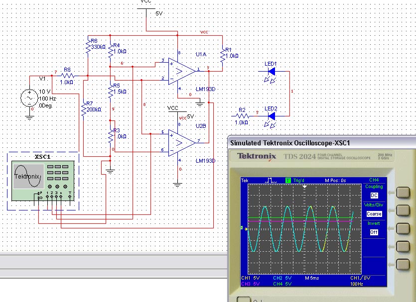

    Podlaczylem odzielnie zasilanie komparatorów na wejscia komparatorow podawane sa nastepujace sygnały : załącznik d2
    Ale przed symulacja wyswietla sie komunikat o bledach niestety nie wiem o co w nim chodzi tutaj splash screen : zalacznik d1.
    Moze ja popełniam jakis czeski blad ,albo cos oczywistego na co nie zwracamy uwagi ,bo juz sam nie wiem :/.Na wejsciu jest sinusoida o napieciu z zakresu -10 do 10V.Na nozne + pierwszego komparatora panuje napiecie 3.57V na wejsciu - wacha sie od z - na + 10V.Na drugim komparatorze jest na odwrot na nozne - jest stałe napiecie rowne 1.47V a na dodatniej napiecie wacha sie tak jak na nozce - komparatora 1 co jest jasne bo sa polaczone.
    No tak znow zapomnialem o rezystorze podciagajacym na wyjsciu komaparatorow ,ale po jego wstawieniu nadal to samo :/

    A dlaczego zasilanie VCC5 V podpiołeś do wyjść komparatorów?

    Bo jest to wyjscie typu otwarty kolektor ,jak juz wczesniej napisano :).

    To gdzie są oporniki podciągające?

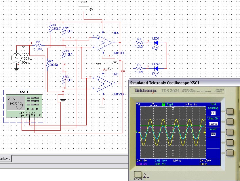

    Na schemacie faktycznie ich nie ma ale jak juz pisałem po podlaczeniu opornika podciagajacego napiecie na wyjsciu stale 5V bez zmian.Tak jakby nic sie nie działo :/.Zamieszczam screen ukladu z ostatnimi poprawkami ,niestety nadal to samo :( ...pomocy

    Wydaje mi się dość dziwne podciągnięcie obydwu wyjść jednym rezystorem. astanowiłeś się co się stanie jak oba wyjścia będą w odmiennym stanie ? Uważam że tu leży błąd podciągnij oba oddzielnie i połącz kolejnymi dwoma w całość

    Probowałem ale nadal bez zmian :/ Juz naprawde nie wiem co jest.Podlaczylem oddzielnie podciagniecie do 5V ,pozniej polaczylem przez rezystory i na wyjsciu nadal caly czas 5V.

    Nie wiem jakie miałby zadanie ten dyskryminator ale u mnie podczas symulacji wygląda to tak:

    no to u ciebie działa :D Jego zadanie to podac stan niski gdy napiecie na wejsciu przekroczy pewien prog,i wrocic na stan wysoki gdy opadnie po danego poziomu. - stad dyskryminator progowy.Tylko teraz pytanie dlaczego u mnie nie działa :/.Zaraz przeanalizuje ten schemat.Wielkie dzieki :D
