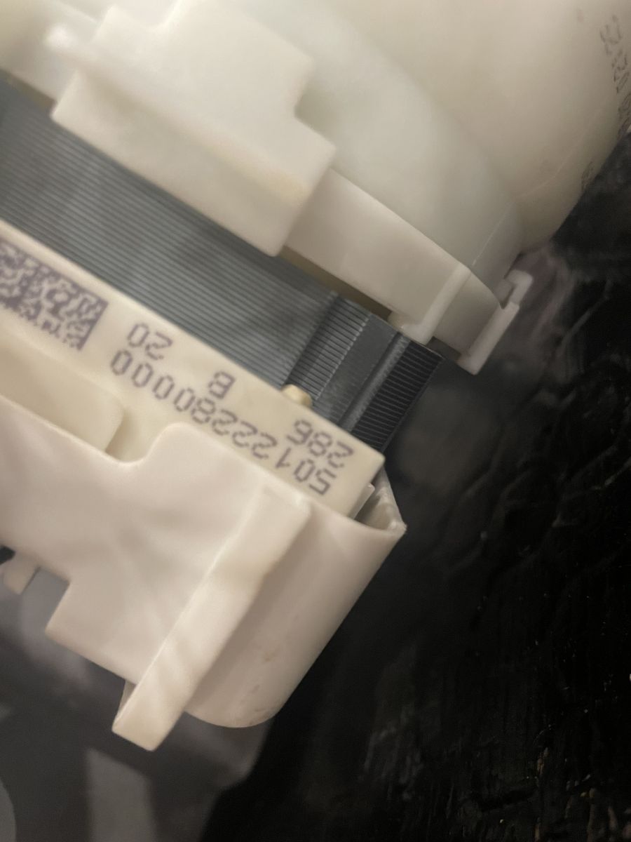

    Posiadam zmywarkę AEG FSE63717P
    PNC: 911434552/02
    Ogólnie kupiona jako nowa 5 lat temu, przez ostatnie 2 lata nie używana, ponieważ mnie nie było. Przez pierwsze 3 lata wszystko ok. Nie grzeje wody. Rozebrałem, sprawdziłem grzałkę, wymontowałem i na stole działa.
  • #3 21140992
    pitolszan
    Posty: 7

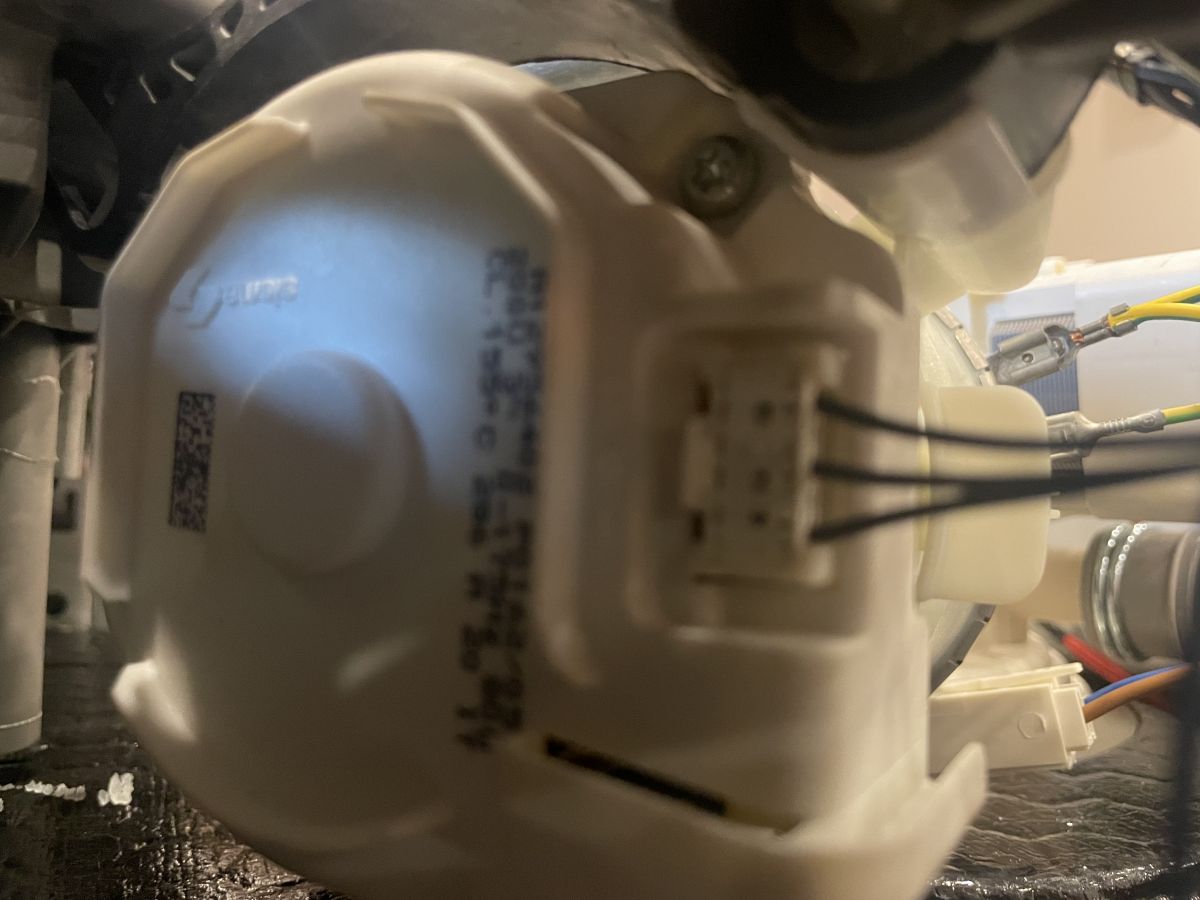

    Cały czas próbuję coś znaleźć. Cewka tacho jest niby w pompie myjącej. Jak włączyć tryb serwisowy do odczytania błędów?

    To co może być odpowiedzialne za to, że nie włącza się grzałka, jak pompa na falownik
    Dziś zobaczyłem, że parę sekund po włączeniu do sieci kliknęły 3 x przekaźniki. Wcześniej tego nie było

    Tacho tutaj nie ma.
    Powodów niegrzania może być dużo.
    Przy różnych problemach grzanie jest odłączane programowo.

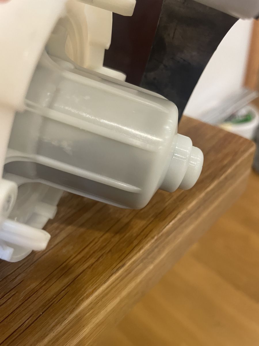

    Dziękuję za wszelką pomoc. Temat nierozwiązany. Pompa ma luz oraz widać wodę w obudowie w środku, jakby przez uszczelkę się przedostała. Przy potrząsaniu kapią raz na jakiś czas. U mnie ma aż takiego luzu na boki, luz osiowy tylko.
