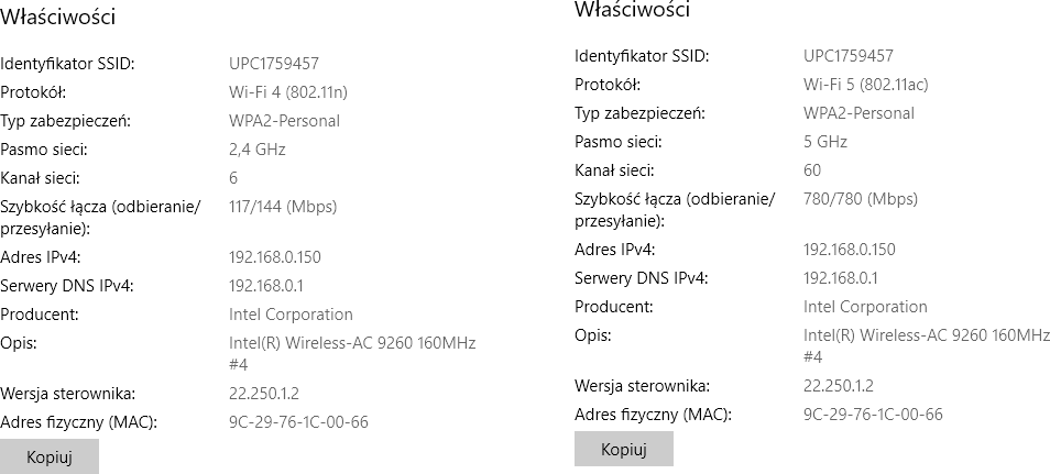

    Mam problem z internetem. Mam 500mb od UPC i Connect Boxa z PC. Łączę się przez Wi-Fi (w kompie siedzi Gigabyte GC-WB1733D-I).
    No i teraz co się dzieje: prędkość spadła do 100mb, ewentualnie udało mi się dojść do tego, że przy włączeniu mam Wi-Fi 5 i jest ok, a po 1-2 minuty samo zmienia się to na Wi-Fi 4 i jest drop prędkości. Co tu trzeba zrobić? Chcę zwrócić uwagę, że nie miałem wcześniej takich problemów.
    Porównanie właściwości sieci Wi-Fi 4 i Wi-Fi 5
    W ustawieniach routera wyłączyłem 2.4GHz. No i teraz na kompie działa prawidłowo, tyle że mam też urządzenia Wi-Fi 4 w domu, więc to nie do końca rozwiązanie. Da się to jakoś wymusić, żeby PC łączył się tylko na to 5GHz?

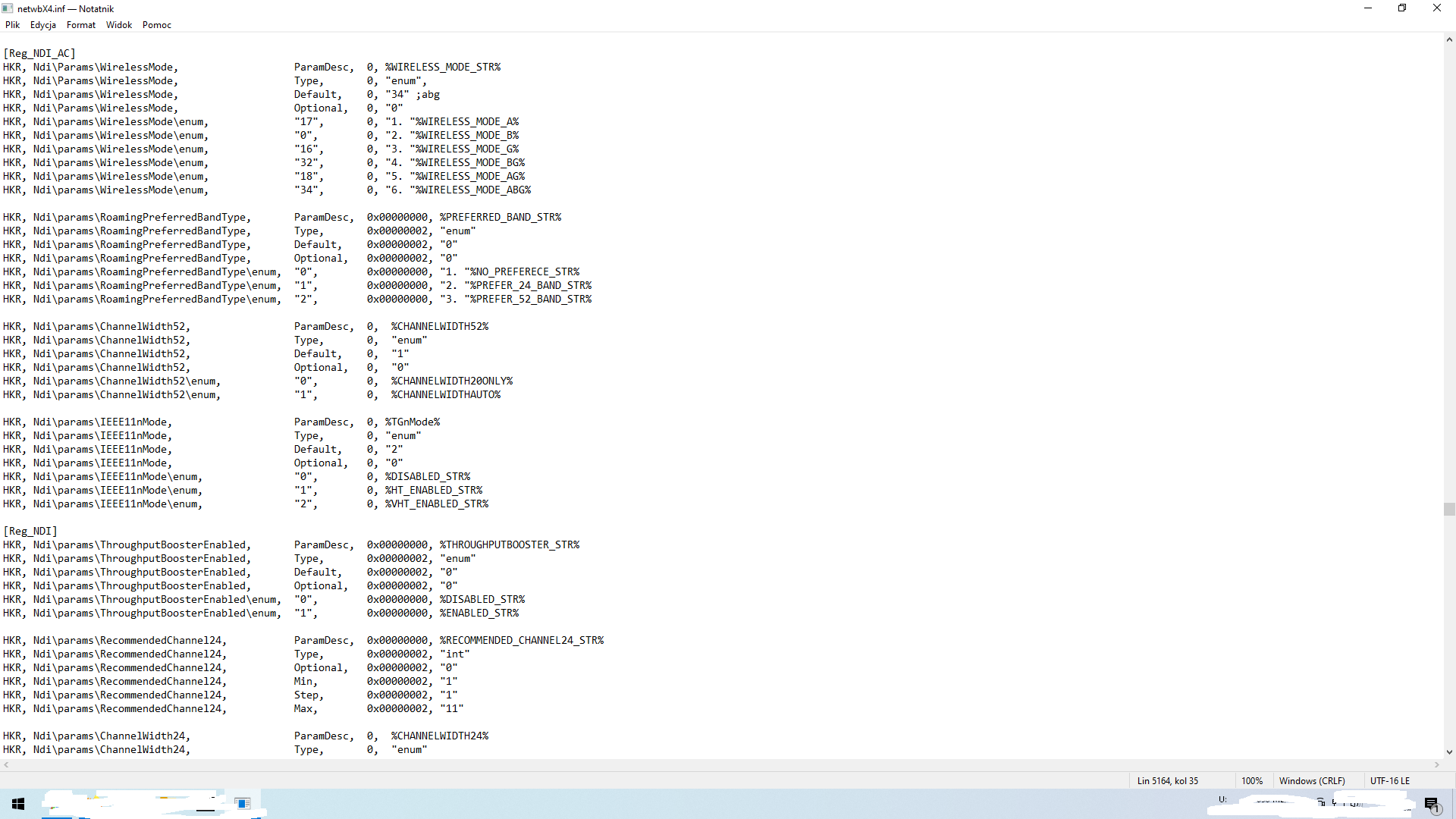

    Nic wiecej tam nie ma? Podesli plik .inf bo tego gigabajta nie chce otworzyc 7zip.
    Juz mam. Faktycznie bieda. Ale mozna wymusic opcja RoamAggressiveness i wszyskie powersavy. Spadek prędkości internetu UPC 500mbs na Gigabyte GC-WB1733D-I z Wi-Fi 5 do Wi-Fi 4

    Zmienić kanał w routerze, rozdzielić sieci, wyłączyć w routerze Smart WiFi.

    Właśnie 2,4 i 5ghz, było na tej samej sieci, oddzieliłem je na osobne. Doparowałem urządzenia na 5/2.4ghz na razie chodzi, mam nadzieję że będzie ok.
    Kurde niby taka popierdółka, ale jak człowiek się nie zna to jest w d. Tylko jedna rzecz której nie rozumiem, to czemu teraz? Przecież 2-lata na konfiguracji działało i teraz przestało nagle, a zmian w sprzęcie/soft nie było :/
