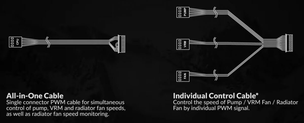

    Mam problem z podpięciem kabla zasilającego i sterującego AiO. Według filmu producenta AiO, należy wpiąć ten kabel do złącza SYS_FAN na płycie głównej. Niestety, ale do wszystkich dwóch złącz są już podpięte dwa wentylatory. Czy mogę podłączyć kabel zasilający i sterujący AiO do złącza CPU_FAN?

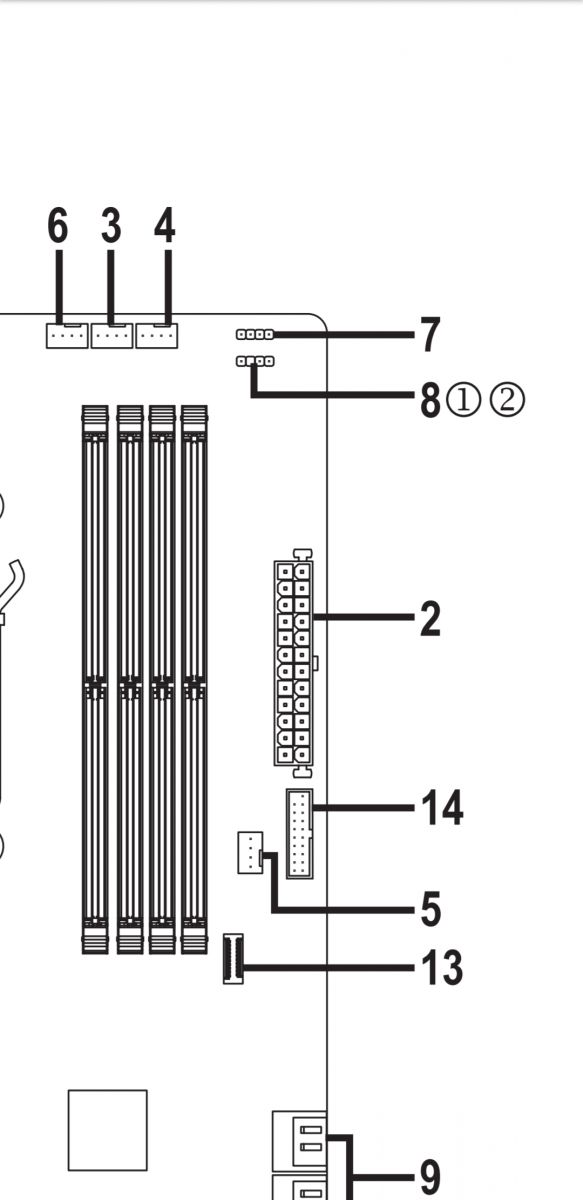

    Wentylatory chłodnicy powinny być podłączone do CPU FAN (3), włączone sterowanie szybkością w zależności od temperatury procesora. Blok powinien być podłączony do CPU OPT (6) albo SYS FAN 3 PUMP (5) i powinna być ustawiona maksymalna prędkość, bez sterowania w zależności od temperatury. Złącze (4) oraz drugie złącze na dole płyty, a także złącze 5, jeśli nie jest używane przez blok, może służyć do podłączenia wentylatorów obudowy.
    Schemat podłączenia przewodów na płycie głównej.

    Razem z AiO dostałem dwa kable. Chciałem użyć tego all-in-one cable, ponieważ wydaje się być łatwiejszy w zainstalowaniu. Czyli lepiej jest użyć tego individual control cable? Diagram przedstawiający schematy dwóch kabli PWM: all-in-one i individual control.
