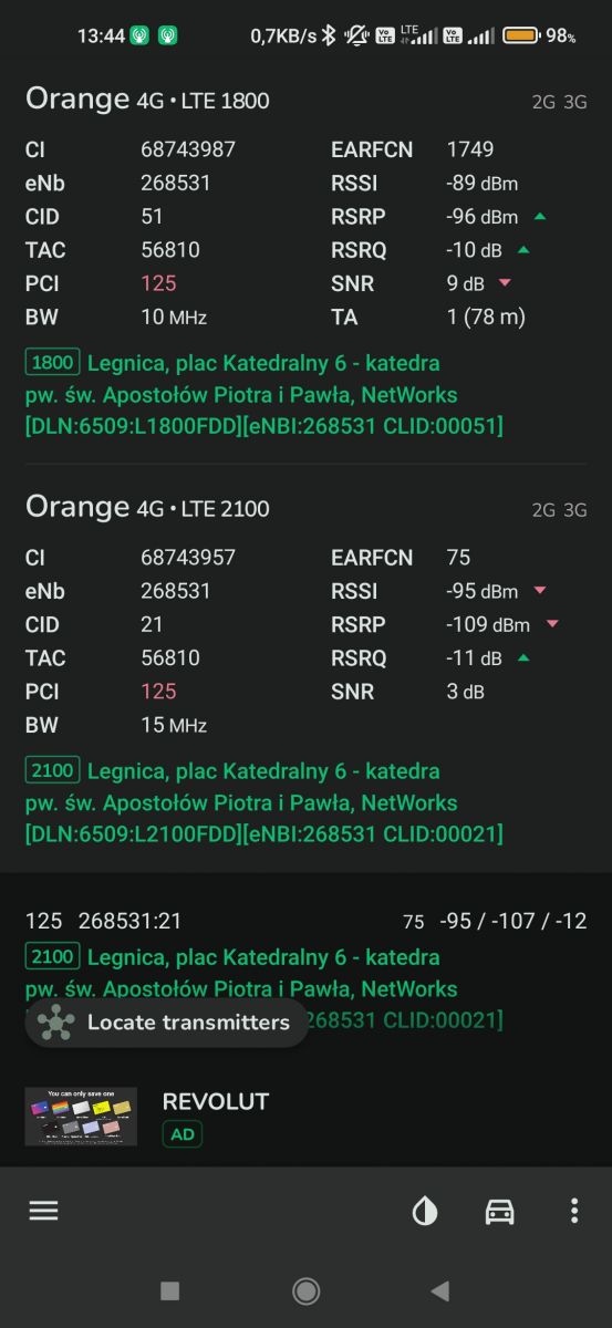

    Tani router na kartę SIM do hotspotu dla laptopa - mały, niezawodny model?
    Tak to wygląda u mnie jak chodzi o dane. Jak chodzi o umiejscowienie routera jest możliwość by ustawić go za oknem na parapecie.

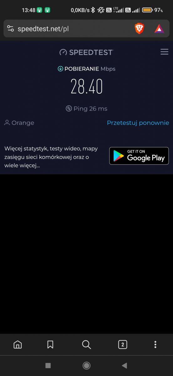

    Wynik speedtestu w pomieszczeniu, w którym będzie znajdował się laptop. Jak chodzi o budżet to chciałbym w max 150 zł się zmieścić.
    Nie mam wielkich wymagań co do prędkości internetu choć te 3-4 MB na sekundę byłoby miło nie powiem, głównie do gier online, pobierania plików o dużej wadze średnio po parędziesiąt GB.

    Wewnątrz masz dostateczny sygnał na LTE1800 z BTS-a NetWorks na katedrze, drugi sektor , na LTE2100 sygnał słaby, na LTE2600 zapewne jeszcze gorszy. Ogólnie stacja z agregacja LTE2600+2100+1800, z tego BTS-0a działa też T-mobile na tych samych pasmach. W T-mobile promocja https://www.t-mobile.pl/c/oferta-specjalna/rok-internetu, w Orange jaka to oferta?
    W budżecie kupisz uzywany B535-232 https://www.olx.pl/d/oferta/router-huawei-b535-232-CID99-ID10S5Jl.html , na nim skorzystasz z jednej z agregacji LTE2600+2100/ LTE2600+1800/LTE2100+1800.
    W mobilnym nie ma gwarancji prędkości a podstawowy bład to minimalizm, agregacja 2 pasm LTE to minimum, optymalny byłby router z agregacja 3 pasm LTE QAM256 ale trochę drozej https://www.olx.pl/elektronika/q-mf286d/?sear...%5D=150&search%5Bfilter_float_price:to%5D=200

    A co do informacji to masz wszystko podane na tacy, test pokazał z którego BTS-a korzystasz, napisałem jakie pasma na nim oraz jaki sprzęt do tego aby optymalnie wykorzystać na nim mozliwości BTS-a, łącznie z linkami do sprzętu.
    MF286D to najlepszy wybór jesli nie będziesz korzystał z anteny zew.w relacji cena do mozliwości, to sprzęt na IPQ4019 z modemem Qualcomm X16. B535-232 z kolei to sprawdzony Huawei na starszym modemie 6 kat. z agregacja 2 pasm LTE w modulacji QAM64, następca B525 ale agregujacy w układzie LTE2600+2100 i LTE2100+1800, którego B525 nie obsługuje.

    A w czym ta Tenda jest lepsza od B535-232? Dla porównania, B535-232 ma modem 7 kat. LTE , agreguje 2 pasma LTE na DL w modulacji QAM64 ale w kazdym układzie a wiec tez B7+B1 i B1+B3, ma 4 porty GE i WiFI w AC1200. Tenda nie agreguje B7+B1, ma radio AC1200 i tylko 2 porty GE. Przy niskim budzecie do 150 zł w Legnicy uzywany B535-232 https://www.olx.pl/d/oferta/router-huawei-b535-232-CID99-ID10Urqo.html? , pójdzie pewnie za 100 zł. A jak autor dołoży 50 zł do przewidzianego 150 zł to ma prawie nowy MF286D a to zupełnie inna jakośći możliwości.
    Autor doskonale wie z którego BTS-a korzysta w Orange i co na nim świeci na LTE dla tego operatora i T-mobile z niego bo dostał informację na podstawie jego testów na telefonie z kartą Orange.

    Czyli rozumiem, że dwa sprzęty, o których mowa i do których podałem linki, będą odpowiednie, a wybór, który ostatecznie pozostaje, już dla mnie. W sensie, że oba nie różnią się bardzo od siebie i nie będzie dużej różnicy w prędkościach po prostu. Tak wywnioskowałem, a przynajmniej starałem się z całej tej rozmowy 😀 Nieco wyżej podałem dwa linki do obu sprzętów i na koniec tylko chciałbym się upewnić, że o te chodzi, tak?
    Jestem zdecydowany kupić jeden z nich, tylko osobiście jestem osobą mającą problem z podejmowaniem decyzji, wolę nie wiedzieć, ile czasu spędzam w sklepach na zwykłych zakupach, a co dopiero jak kupuję buty lub perfumy. Więc prosiłbym o wskazówkę w stronę którego zakupu iść.

    W teorii na B535-232 agregacja LTE2600+2100 w Orange/T-mobile z tego BTS-a NetWorks na katedrze DL do 225Mb/s, dla porównania agregacja 3 pasm LTE2600+2100+1800 z tego BTS-a na MF286D w teorii do 400Mb/s. Realne prędkości zależą od obciązenia sektora, parametrów sygnału ale widać że potencjał MF286d jest większy.Modem 12 kat. LTE , dodatkowo MF286d obsługuje tez agregacją 2 pasm LTE na UL w QAM64 ale wtedy działa tylko na 2 pasmach w DL. Orange na niektórych stacjach bazowych ma wdrożoną agregację 2 pasm na UL.
    Masz linka do B535-232 z Legnicy, cena 120 złdo negocjacji więc zapewne pójdzie za 100 zł i to jest argument za, jak ma być tanio i porzadnie, dokładasz kolejna 100 i masz MF286D , czyli tanio i najlepsza relacja cena do mozliwośći.
