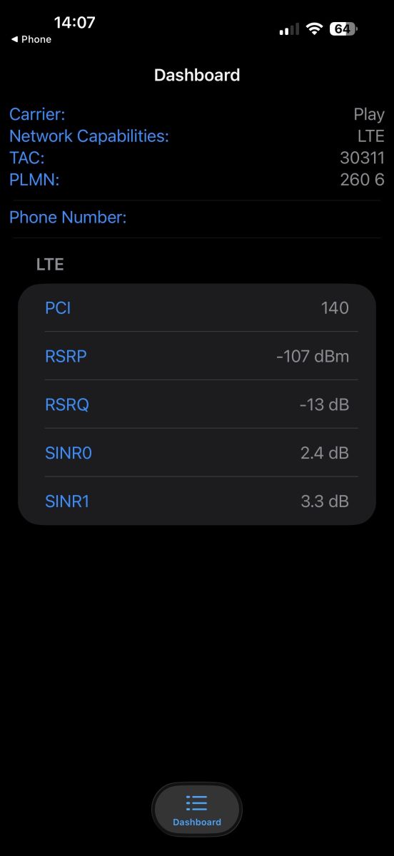

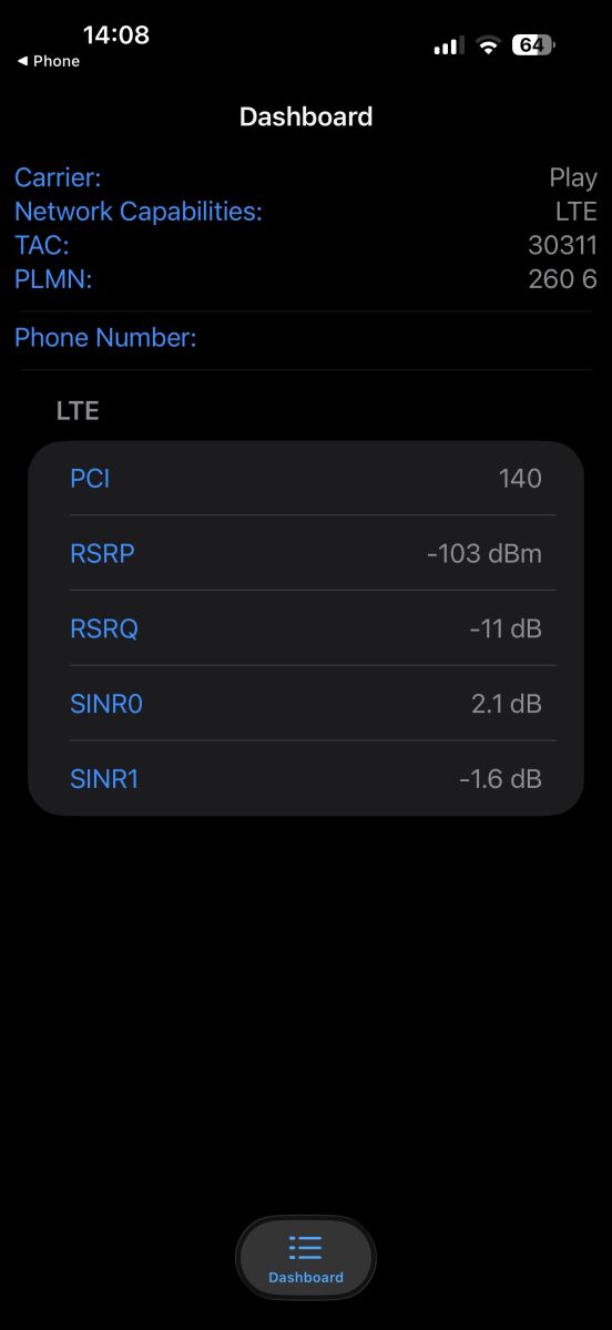

    Zrzut ekranu iPhone: panel LTE z parametrami PCI 140, RSRP -107 dBm, RSRQ -13 dB, SINR 2,4–3,3 dB. Zrzut ekranu iPhone z panelem LTE: Play, RSRP −103 dBm, RSRQ −11 dB, SINR 2,1 dB
    Wrzucam pomiary po stronie iPhone - jeśli to w czymś pomoże.
    Chyba faktycznie w pierwszej kolejności kupię ten starter Orange Free i zobaczę czy cokolwiek się zmieni. Pytanie czy jest sens bawić się z tym routerem ZTE? Czy nie lepiej od razu tego ZyXela? W środku jakoś sobie poradzę, nawet tym gównianym Archerem na razie.

    Jakna razie to PCI 140 czyli 2 sektor z Arciszewskiego, brak screenów z CID więc nie wiadomo jakie pasmo LTE, parametry sygnału na nim z tego sektora słabe, gdzie wykonany test? Karta Play ma dostęp do 5G jaki to telefon?

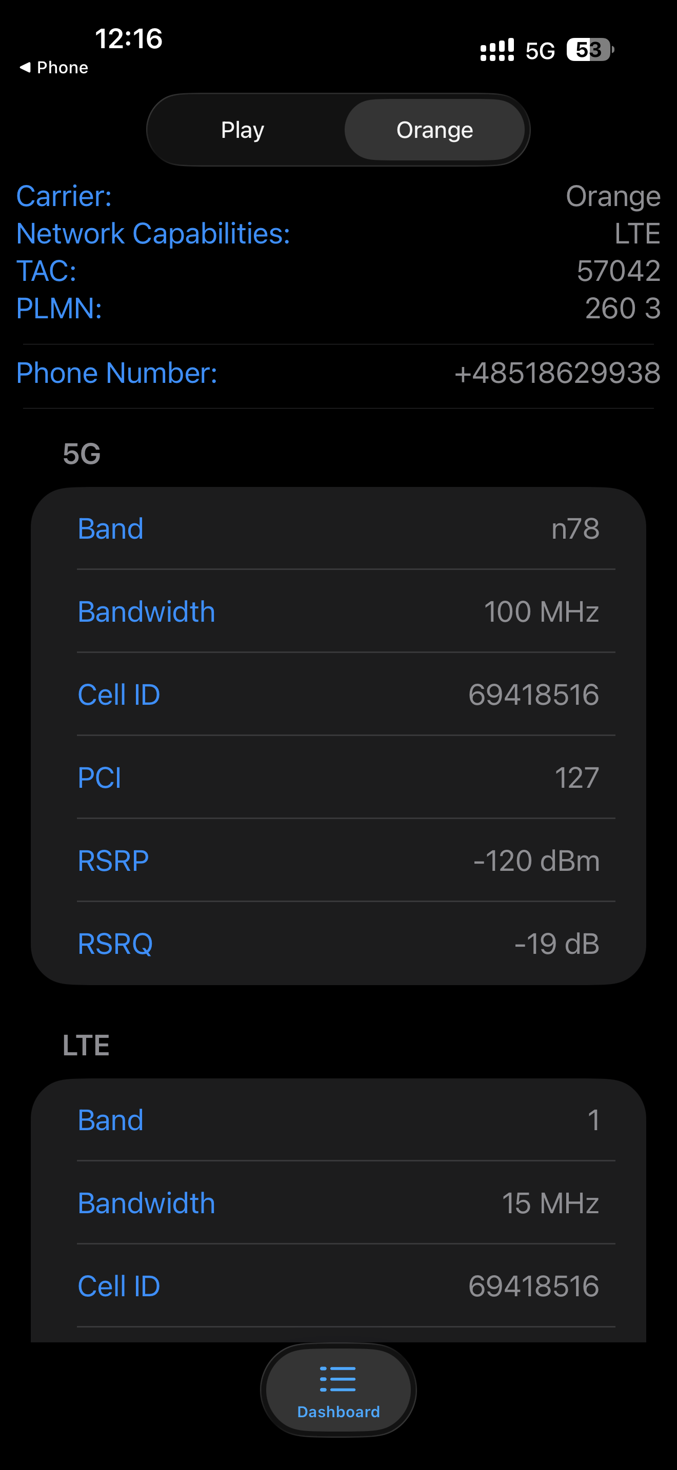

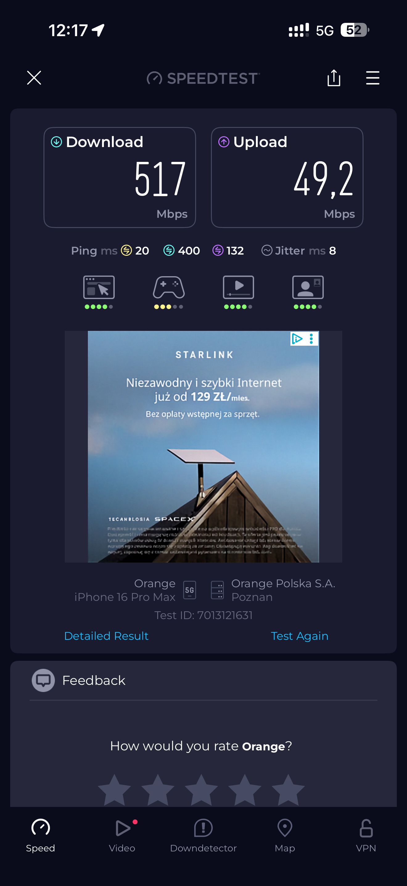

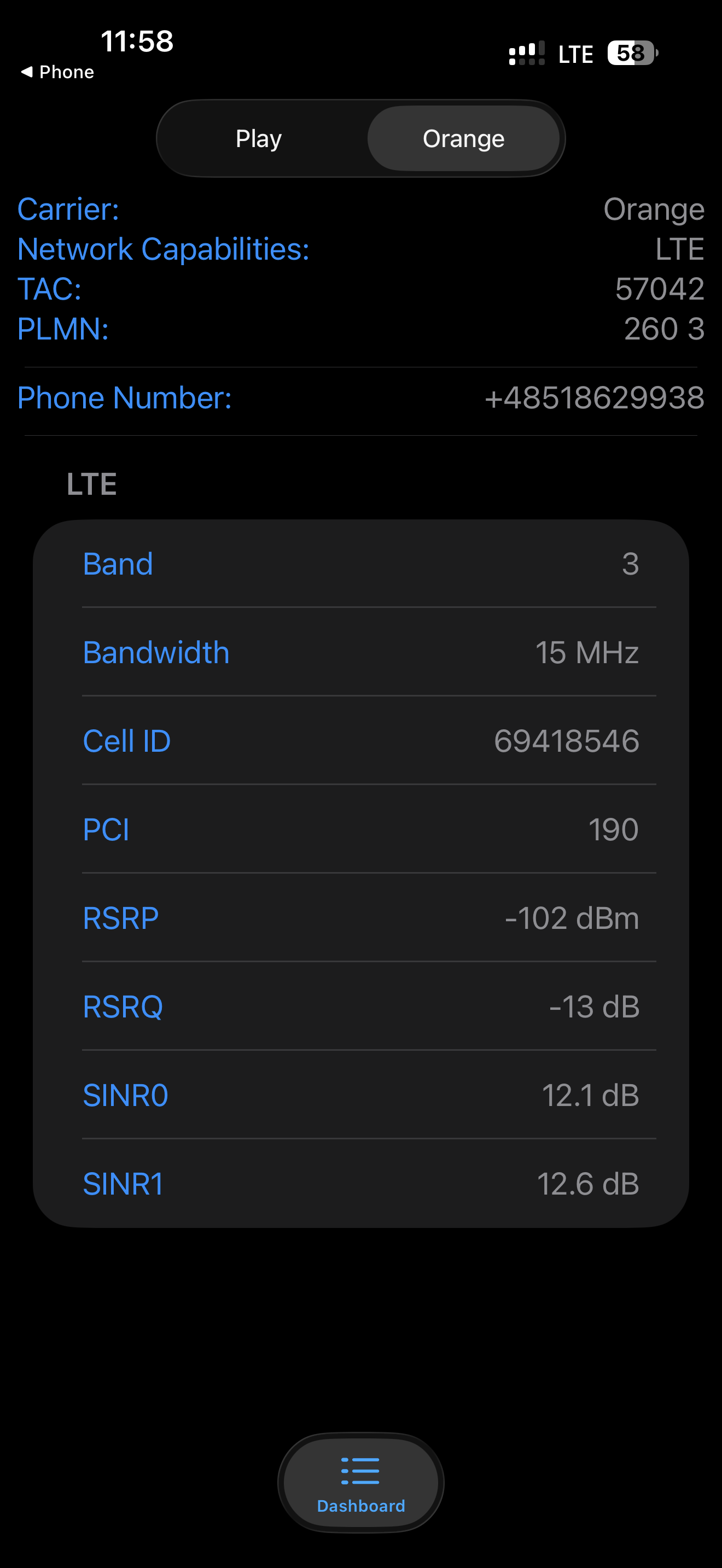

    Wrzuciłem kartę Orange Free do telefonu na testy, na zewnątrz bez problemu łapie sygnał 5G i wyniki wyglądają następująco:
    Zrzut ekranu iPhone z danymi sieci Orange 5G/LTE: pasmo n78 100 MHz, RSRP −120 dBm, RSRQ −19 dB Zrzut z aplikacji Speedtest: 5G, 517 Mb/s pobieranie i 49,2 Mb/s wysyłanie, Orange.
    W środku zwykle łapie LTE i wtedy wyniki są trochę gorsze, ale nadal zdecydowanie lepsze niż na karcie Play.
    Zrzut ekranu iPhone z danymi sieci Orange LTE: pasmo 3, 15 MHz, RSRP −102 dBm, RSRQ −13 dB[url=https://obrazki.elektroda.pl/4227275300_1774525007.png] Ekran Speedtest na iPhonie: pobieranie 250 Mb/s, wysyłanie 27,5 Mb/s, ping 18 ms, LTE, Orange.
    [/url]
    Czyli co, wychodziło by, że ten zewnętrzny ODU 5G da radę?

    Wg. mnie słaba jakość sygnału jak na tak bliską odległość od nadajnika. Wygląda jakbyś azymutowo był już bliżej skraju sektora, choć tam te działeczki są wąskie, domy piętrowe, dużo zieleni, to też nie pomaga w uzyskaniu dobrych parametrów sygnału. Nie ma co kombinować z urządzeniem wewnętrznym, szczególnie, że urządzenie zewnętrzne w cenie wewnętrznego. NR7302 ma zysk z anten w granicach 7-9 dB, to powinien dodatkowo poprawić parametry. Podłącz go do portu WAN tego TP- Linka i pomierz prędkości po kablu i poprzez Wi- Fi, jak nie będziesz zadowolony z prędkości poprzez Wi- Fi to wymiana routera wewnętrznego na Mercusys MR27BE
    Mógłbyś też przetestować na starterze Virgin, jak koledzy radzą. Nadajnik PLAY'a z N78 masz 300 metrów dalej niż nadajnik Orange'a. Nadajnik Play'a sieje sygnał bardziej w Twoją stronę. Prędkości pewnie będą porównywalne i w zasadzie to kwestia preferencji, czy wolisz PLAY/Virgin czy Orange.

    Panowie bądźcie poważni bo to co napisano to się kupy nie trzyma, jaki BTS Orange 300m bliżej niz Play, to ze N78 jest na Arciszewskiego nie oznacza że autor z tego pasma na nim korzysta, to zalezy od azymutów anten oraz tego jak Orange ma skonfigurowaną sieć 5G/LTE NSA w tym rejonie, sektor 1 na azymut 95 . Na zewnatrz kotwica na LTE2100 z tego sektora na LTE z kolei LTE1800 z niego a parametry sygnału dostateczne podobnie jak SINR więc na LTE2100 pewnie zblizone ale pasmo 5G N78 oczywiście jak na razie z zupełnie innego BTS-a i sektora skierowanego na dodatek nie na Cybulskiego a sygnał na N78 na zewnątrz z niego szczatkowy mimo to dobre osiagi.
    Reasumujac to NSA i 5G N78 z innego BTS-a niż kotwica na LTE z Arciszewskiego wiec żaden wew. router 5G nie wchodzi w grę bo bedzie tak jak na telefonie w domu czyli agregacja pasm LTE bez 5G N78.
    BTS Play z N78 270 m blizej niż ten z N78 Orange, sektor na azymut 40 czyli kolegę ale moc radiowa na 3.5GHz niższa niż ten z Orange z sektorem na Ogródki Działkowe bo to z niego jest N78 czyli na skraju tego sektora jest lokalizacja autora.
    Reasumując sprawdziłbym Virgin Mobile, zakup zew. CPE 5G/LTE konieczny do kazdego z tych operatorów i skierowanie anteny ODU na kierunek Piotra Skargi.
