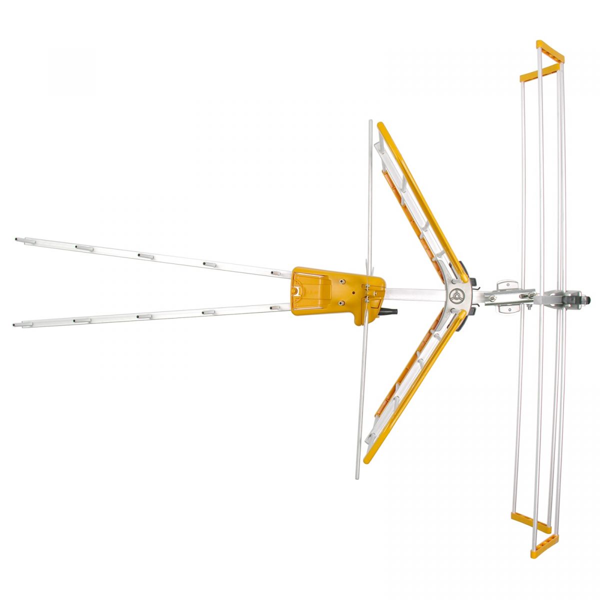

    Antena powinna być skierowana na nadajnik Katowice / Kosztowy https://radiopolska.pl/wykaz/obiekt/5
    Optymalna antena Televes Zenit Mix UHF/VHF https://www.televes.com/pl/1493xx-vzenit-mix-...-biii-uhf-druga-dywidenda-cyfrowa-lte700.html

    Dla kodu 43-438 antena powinna być skierowana na nadajnik Wisła / Skrzyczne https://radiopolska.pl/wykaz/obiekt/7
    W terenie górskim ważna jest widoczność.W kierunku nadajnika nie powinno być w bliskiej odległości od anteny przeszkód terenowych czy budynków.
    Optymalna antena Televes Zenit Mix UHF/VHF https://www.televes.com/pl/149...-dywidenda-cyfrowa-lte700.html
    Ze względu na pionową polaryzację nadawania MUX8 należy pamiętać o zmontowaniu anteny w takiej konfiguracji aby elementy odpowiedzialne za odbiór pasma VHF zostały zamontowane w pionie.
    Jak na obrazku
    Antena Televes Zenit Mix UHF/VHF zamontowana w pionowej konfiguracji.
