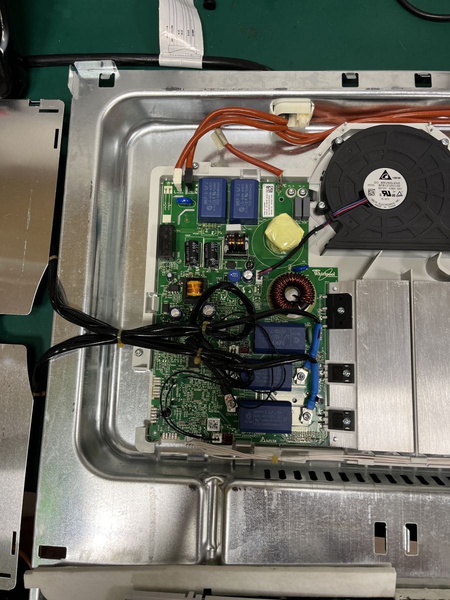

    zabrałem się za naprawę płyty indukcyjnej Whirpool model WL S8560 AL.
    Płyta pewnego dnia się po prostu nie włączyła.

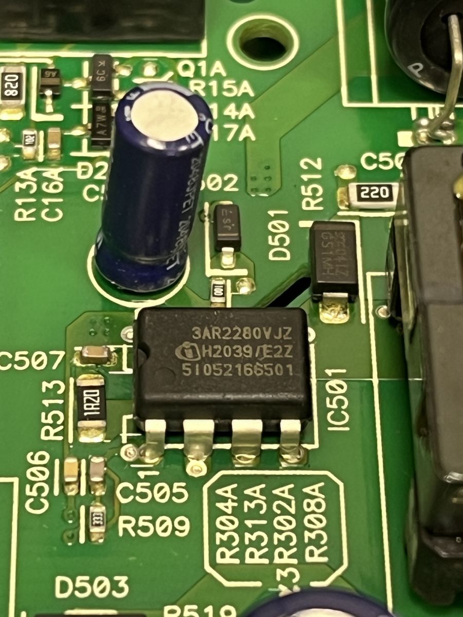

    Po rozebraniu znalazłem kilka uszkodzonych rezystorów, kondensatorów i po zmierzeniu wszystkich elektrolitów okazało się że jeden był uszkodzony( zwarty). Wszystkie uszkodzone elementy znajdowały się w okolicy przetwornicy ICE3AR2280VJZ i zostały wymienione na nowe.
    Więc zamówiłem przetwornicę, wymieniłem układ i płyta nadal martwa. Dodam że stara przetwornica była pęknięta i mocno się grzałą co widać było na termowizji. Po wlutowaniu nowej już nic się nie grzeje. Ale nie pojawia się też napięcie zasilające układ na GND i VCC.
    Zbliżenie na płytkę drukowaną z komponentami, w tym układem ICE3AR2280VJZ. Wnętrze płyty indukcyjnej Whirlpool WL S8560 AL z widocznymi elementami i okablowaniem.

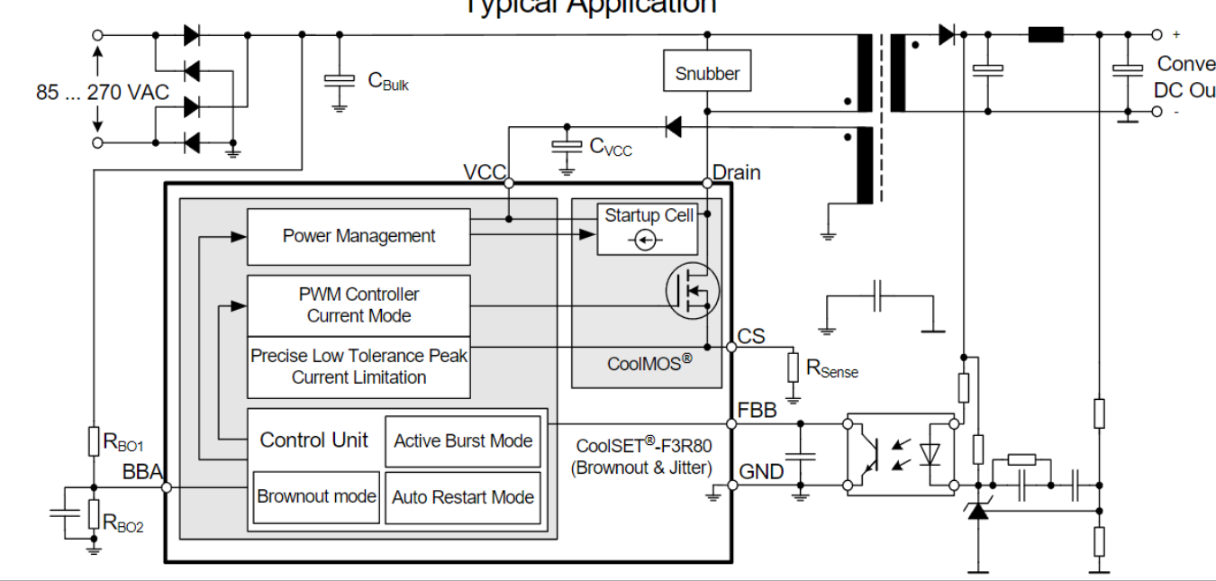

    Trzeba zmierzyć gdzie jest produkowane zasilanie dla układu przetwornicy.
    Weź pdf aplikacyjny Ice i do pomiarów.

    Sprawdziłem elementy zasilające zgodnie z tym schematem ale niestety nic nie znalazłem uszkodzonego.
    Schemat aplikacji typowej układu zasilania CoolSET F3R80.

    Po włączeniu zasilania układ scalony ma zasilanie na pinie Vcc?

    >>21165630 Na pinie VCC nie ma nic.

    Czyli proste, szukamy dlaczego układ jest bez zasilania, jeżeli nie masz wprawy, to narysuj jak układ jest zasilany. Po kolei, jakie elementy biorą udział od strony zasilania AC.
