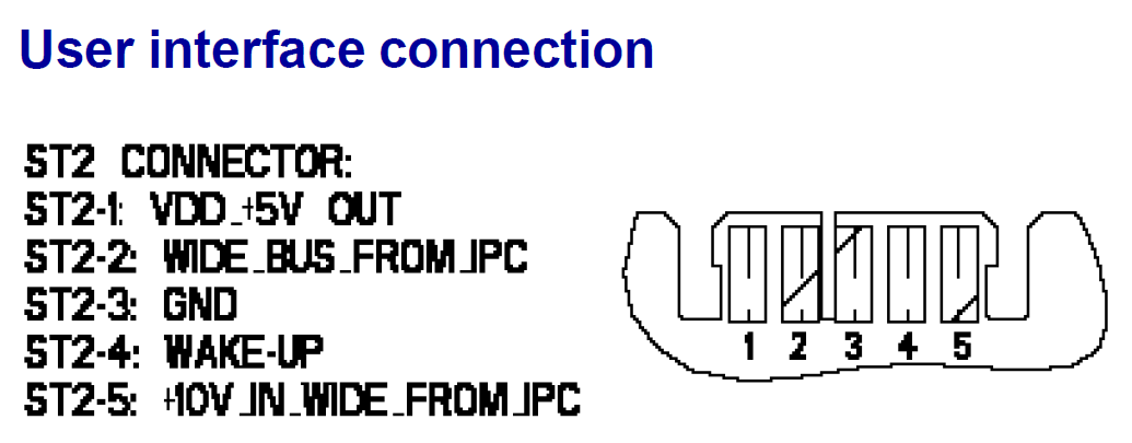

    Wojtekx napisał:
    Jest do dostania za kilka dolarów serwisówka, boję się tylko że tam również nie będzie dokładnego schematu elektroniki.
    I będą to pieniądze wyrzucone w błoto, co najwyżej znajdziesz "wiring diagram".
    Proszę ... niech to będzie na nadchodzące święta wielkanocne.
    Schemat połączenia interfejsu użytkownika z oznaczeniami złączy ST2.

  • #7 21409712
    Wojtekx
    Posty: 414
    Pomógł: 18
    Ocena: 19
    Pomiary na złączu wykonane. Napięcia ok. Procesor zasilany, reset ok. Moduł sterowania prawdopodobnie do wymiany.
