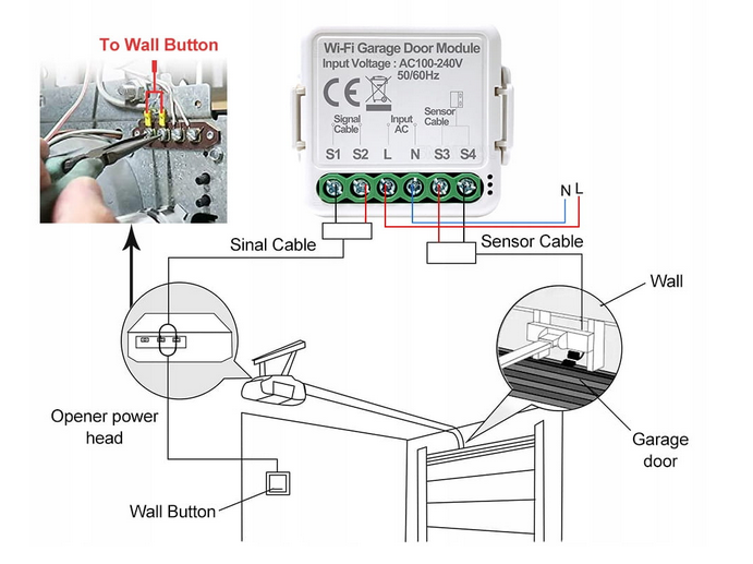

    Witam, możliwe, że temat już był poruszany na forum, ale zapytam.

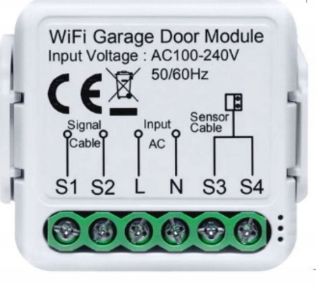

    Do których gniazd w napędzie bramy garażowej podłączyć przewody sygnałowe ze sterownika Wi-Fi (bezpotencjałowy)?
    Sterownik taki Moduł WiFi do sterowania bramą garażową z opisanymi gniazdami połączeniowymi

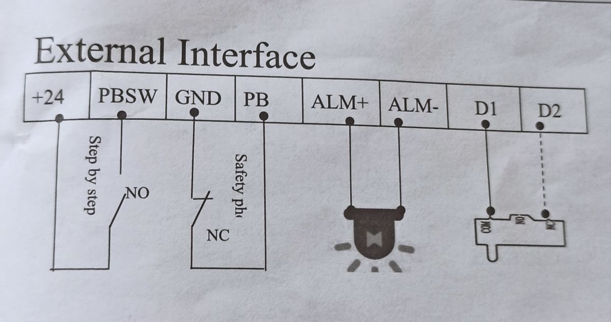

    Gniazda w napędzie takie Instrukcja podłączeń do napędu bramy garażowej z oznaczeniem gniazd sygnałowych.

    W napędzie +24 i PBSW to step by step - to wejście sterujące otwarciem / zamknięciem.

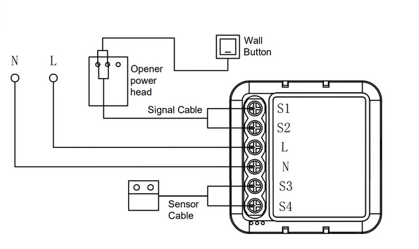

    W WiFi Garage Door Module to S1 i S2
    może coś pomoże:
    Schemat podłączenia modułu WiFi do zarządzania drzwiami garażowymi. Schemat połączeń modułu WiFi do sterowania drzwiami garażowymi z oznaczeniem S1, S2, L, N, S3, S4.
    Niestety na żadnym schemacie nie ma oznaczonego co dokładnie mamy pod S1 S2 czy to bezpotencjałowy styk czy moduł coś wypuszcza. Może sprawdź miernikiem styki S1 i S2 zanim podłączysz do automatu bramowego.

    S1 i S2 w module wi fi to styk bezpotencjałowy, działa na zasadzie styku zwiernego (dzwonkowego). W napędzie bramy styk D1 i D2 są połączone zworką, inaczej nie działa pilot. Podpinałem pod te styki kable sygnałowe z modułu - nie uruchamiało się otwieranie z aplikacji, tak samo przy GND i PB, też nie działa.
    Pytanie czy jak podłącze pod gniazda +24 i PBSW to nie uszkodzę sterownika napędu?
    Czy "Step by step" nie działa na zasadzie: każde przyciśnięcie łącznika (lub przycisku w aplikacji) uruchamia działanie #Otwieranie #stop #zamykanie #stop #otwieranie itd.?

    +24 i PBSW według schematu który wkleiłeś to styk sterowania bramą podanie +24 z tegoż styku na PBSW powinno uruchomić bramę według opisu na schemacie. Jeśli to jest schemat od tego napędu co masz fizycznie u siebie.
    W napędach firmy Nice opis SBS (step by step) to właśnie wejście przewodowe krok po kroku.
    Dokładnie tak.

    SbS jest typowo do klawisza ściennego i właśnie takich dodatkowych sterowników. Niczego nie uszkodzisz.

    Wszystko działa, podpięte pod styki +24 i PBSW. Dzięki za pomoc.
