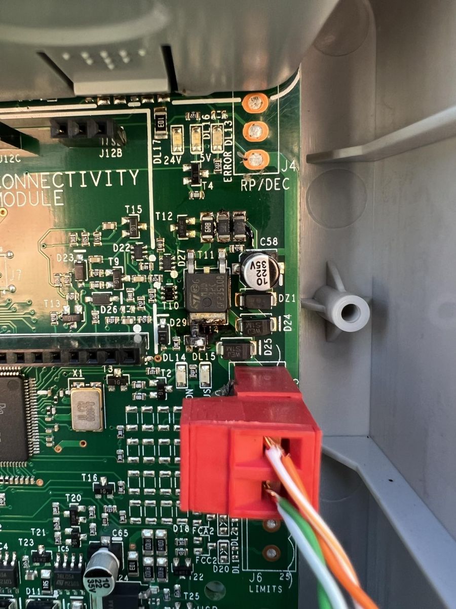

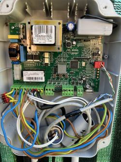

    Pacjent - centralka Faac E045S.
    Dostalem od znajomego sterownik, ktory ulegl uszkodzeniu. Spalily sie dwa tranzystory, oraz rezystory w okolicy zlacza "BUS".
    Sytuacja jak na zdjęciach. Widok wnętrza centralki Faac E045S z uszkodzoną płytką PCB i przewodami. Zbliżenie na uszkodzoną płytę PCB z widocznymi elementami elektronicznymi i złączami.
    Pierwsze co, wylutowalem spalenizne, no i niestety tranzystor palil sie na tyle, ze zebral ze sobą cały duży pad, który był pod nim.
    Po podłączeniu "oczyszczonej" pcb do zasilania, procek wchodzi w bootloader ( na wyswietlaczu 7-seg pojawia sie napis "bo") po czym nie pojawia się nic i odpala się dioda error. Napięcia 5v i 3.3v w porządku. W tym trybie, niestety jest brak reakcji na jakiekolwiek sekwencje wciskania przyciskow na plycie, nie jestem w stanie wyswietlic zadnego kodu bledu. EEPROM odpowiada - sprawdzilem komunikacje na oscyloskopie, z reszta podjalem tez probe wylutu eepromu i wtedy procek w ogole nie reaguje i w kolko probuje nawiazac komunikacje z eepromem.
    Z racji tego,ze na pcb jest tez port usb, w czasie gdy jest w bootloaderze, podpinajac pendrive procek reaguje juz na przyciski, jestem wstanie zgrac z niego konfig etc. Z jakiegos powodu ma problem z wejsciem do glownego programu? Wg procedury, po "bo" powinna pojawic sie wersja firmware. Co moge jeszcze sprawdzic? Nie mam juz pomyslu jak dalej zdiagnozowac problem

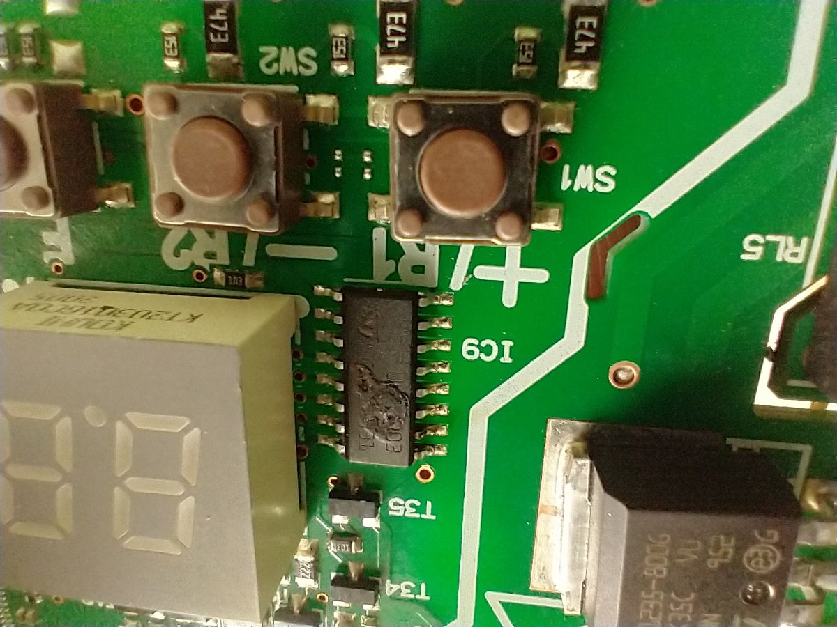

    Podpinam się pod temat bo mam uszkodzony układ wykonawczy w tym sterowniku ic9 ma ktoś może zdjęcie poglądowe albo symbol tego układu
    Zbliżenie na płytkę drukowaną z układem scalonym oznaczonym jako IC9, przyciskami i wyświetlaczem LED.

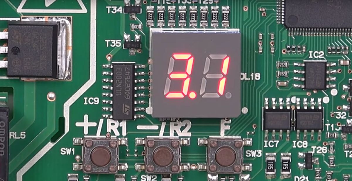

  • #5 21552704
    sisko
    Poziom 33  
    Posty: 1406
    Pomógł: 297
    Ocena: 522
    Wyświetlacz LED siedmiosegmentowy pokazujący liczbę 3.1 na płytce drukowanej z przyciskami i układami scalonymi.
  • #6 21552708
    stasw147
    Posty: 236
    Pomógł: 3
    Ocena: 43
    Bardzo ci dziękuję za pomoc

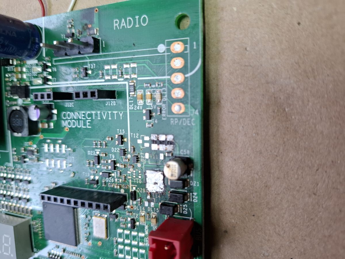

    Witam, czy ktoś z kolegów byłby w stanie zamieścić fotkę płyty jak w temacie. Muszę zidentyfikować T10, T14, resztę elementów dopasuję. Mocne wypalenie. Będę wdzięczny za pomoc.
    Fragment zielonej płytki PCB z nadrukami „RADIO” i „CONNECTIVITY MODULE” oraz złączami i elementami SMD
