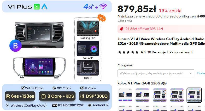

    Cześć. Czy miał ktoś styczność z tymi radiami z Aliexpress?:
    Link
    Zrzut ekranu oferty radia samochodowego Junsun V1 AI Voice Wireless CarPlay Android na Aliexpress.
    Zastanawiam się nad wymianą w Mojej Kia Sportage IV 2016r. Zależy mi na tym aby radio wspierało Android Auto i można byłoby otworzyć na nim Mapy Google, oraz aby było kompatybilne z panelem przycisków - rzekomo jest.
    Co o tym myślicie? Jak z jakością dźwięku, czy będzie przynajmniej tak samo jak jest teraz? czy gorzej?
    Dzięki!

    Ile to ma pamięci ram, bo w na obrazie nie widać? 2GB to absolutne minimum, żeby to w ogóle "działało", przydałoby się 4, a sporo tego widuję z 1GB...

    Na razie, z zadeklarowanych wartości nie zgadza się tylko wersja Androida. Oprogramowanie Fake Device Test pokazuje, że zamiast wyświetlanego Androida 13, w środku jest Android Pie (czyli wersja 9). Ale: z zadeklarowanych 64 Gb, dostępnych jest około 57 Gb (reszta to sam Android), z 2 Gb RAMu jest 2 Gb RAMu, Android Auto działa bezprzewodowo, sklep Play pozwala, po zalogowaniu, na instalowanie wszystkich aplikacji.
    Telefonowanie do i z radyjka działa po Bluetooth doskonale, jeżeli chodzi o reaktywność sprzętu i słyszalność po stronie dzwoniącego
    Sprzęt, póki co, działa na zasilaczu zewnętrznym, bez audio i innych rzeczy (tylko GPS podłączyłem celem sprawdzenia działania Yanosika i Google Maps - jest OK).
    Czekam teraz (niestety, termin za dwa tygodnie) na instalację w autku, to w razie czego wrócę do tematu i opiszę, co nie chce działać.

    Akurat ta wersja co mnie interesuje to 6GB Ram i 128 flash.

    Szczerze odradzam. Gwarancja to fikcja, jakość też pozostawia wiele do życzenia. Pomijam że parametry nie zgadzają się z opisem (wersja androida procesor pamięć rodzaj wyświetlacza).
    W firmie instalujemy stacje firmy GMS, ale również poprawiamy lub instalujemy stacje zakupione przez klientów. Przykład z tego tygodnia, ford s max klient kupił stację zainstalował i owszem radio działa ale panel klimatyzacji zgasł jak świeca. Drugi przykład, również ford i stacja za 370 zł z pewnego portalu aukcyjnego, radio nie podtrzymuje pamięci ( i nie jest to kwestia podłączenia )
    Dla odmiany dzisiaj klient odbierał Hundaia i30, zainstalowaliśmy GMS'a w wersji 8/128. Zero problemów wszystko działa klient zadowolony.

    hiv_sick nie kupuj tych tanich podróbek bo 99% to radia które zepsują się w ciągu od 1miesiąca - do 14 miesięcy od zakupu.Większość to stare androidy 6.0 - 9.0 z podrobionymi wyświetleniami.

    >>21156655 Najtańszego nie mam zamiaru kupować :) myślałem nad wersją Junsun V2 Plus(6G 128G)3D B - 1098zł
    Patrzę na produkty firmy GMS i wyglądają one praktycznie identycznie jak Junsun - czyżby były to te same sprzęty ze zmienionym oprogramowaniem?

    Czy junsun czy gms to jest to podobne. Najważniejsze to nie brać najtańszych modeli. Lepiej też poszukać czegoś na allegro z wysyłką z Polski, gdyż w razie czego możesz towar zwrócić lub reklamować przez allegro. Pamiętaj! Reklamować przez allegro, czyli zgłosić u nich problem lub otworzyć spór, dzięki temu sprzedawca Cię nie oleje i masz też gwarancję zwrotu środków, jeśli sprzedawca będzie kręcić. Ważny jest również dsp, bo jeśli go nie będzie to dźwięk będzie mierny. Wersją androida się nie przejmuj, bo akurat 9 idealnie działa w takich stacjach multimedialnych. Kolejne wersje praktycznie niczym się nie różnią jeśli chodzi o działanie. Inny wygląd, inne uprawnienia i w zasadzie na tym koniec. Zawsze możesz wgrać sobie własny carlauncher i go na maxa spersonalizować, co polecam:) Co do gms i ich strony oraz reklamacji czy pomocy technicznej to nie będę zabierać głosu, gdyż wielu użytkowników ma z nimi nie miłe wspomnienia. Jeszcze jedna dość ważna kwestia. Jeśli jest to radio 2din to może lepiej poszukać właśnie takiego radia, a ramkę/adapter dokupić osobno. Zwróć też uwagę na chłodzenie. Nowe modele i te lepsiejsze mają już wentylator na obudowie. Niestety do niedawna tego rozwiązania nie było i radyjka grzały się bardzo mocno, przez co zdarzało się, że np. wywalało nawigację podczas jazdy. Jak ktoś rozpoznał problem i nie miał dwóch lewych rąk to sam to ogarnął. Zresztą na zagranicznych forach jest masa zdjęć z przeróbek chłodzenia:) Ja jestem bardzo zadowolony z mojego radyjka i nie kupiłbym już zwykłego, klasycznego:) Także nie bój się takiego rozwiązania, tylko wpierw wyszukaj kilka modeli, porównaj je, zapytaj sprzedawcę (na allegro) i dopiero później dokonaj zakupu:)
