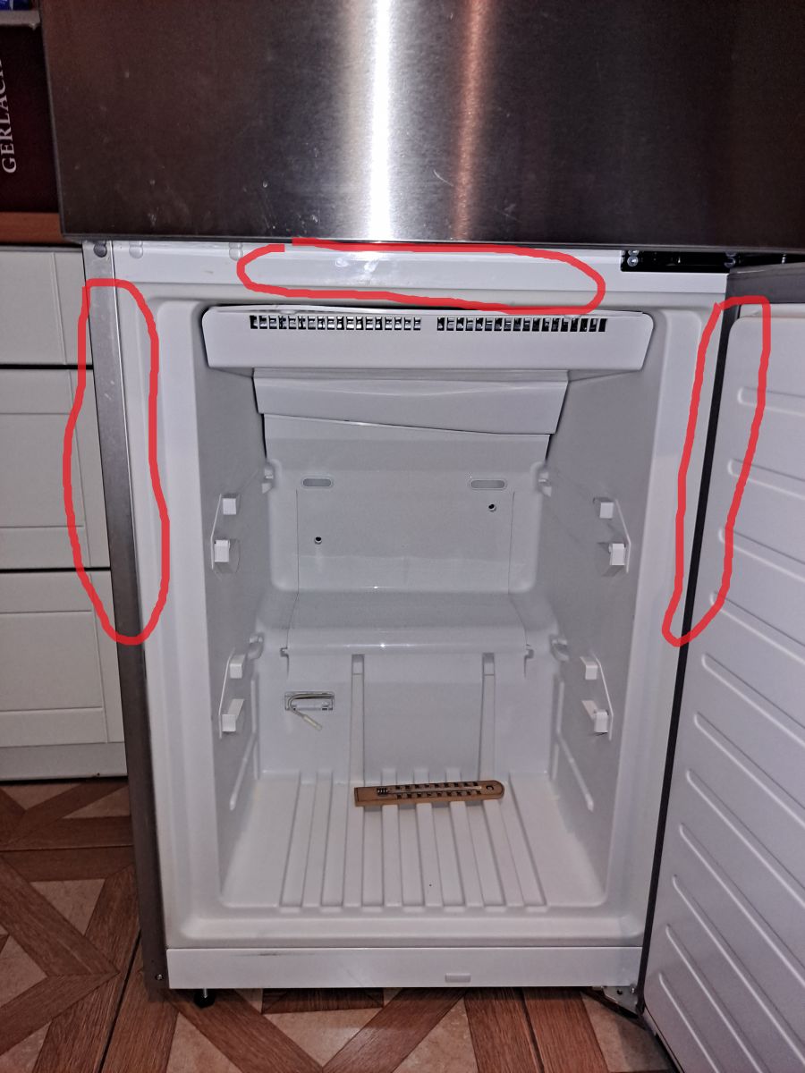

    Wnętrze lodówki Siemens z zaznaczonymi ciepłymi miejscami..

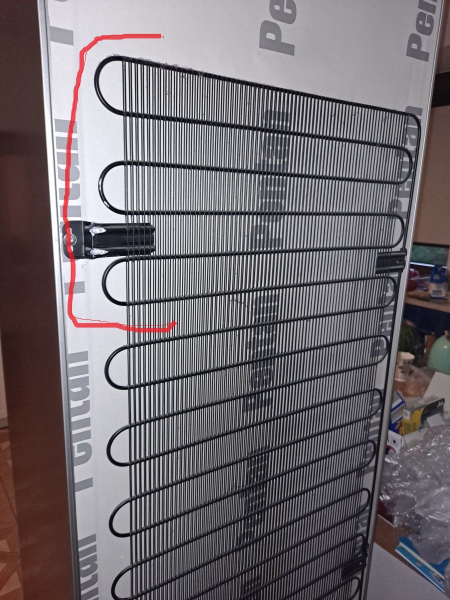

    Lodówka Siemens KG39NVI31/01 przestała chłodzić. W zamrażalniku włączył się alarm, po pomiarze temperatura tylko -8°C. Sprawdziłem całą lodówkę i stwierdziłem, że obudowa jest ciepła w 3 miejscach jak na zdjęciu Po przeczytaniu kilku wątków pomierzyłem rezystancję m.in. w tym poście https://www.elektroda.pl/rtvforum/topic3942631.html#20502719, rezystancje wyglądają poprawnie. Następnie spróbowałem ją ponownie uruchomić, ale tym razem sprężarka tylko cicho buczała. W związku z tym odłączyłem starter. Pomierzyłem oporności na pinach sprężarki - pomiar wskazał poprawne wartości. Następnie uruchomiłem sprężarkę na krótko. Po około 1h20min działania temperatura w zamrażarce spadła z +23°C na +14°C (przy odłączonej dmuchawie), a chłodnica z tyłu była ciepła tylko dla 3 pierwszych segmentów.
    Widok tylnej części lodówki Siemens z zaznaczonym ciepłym fragmentem chłodnicy.
    Pozostałe były chłodne lub zimne. Podczas pracy na krótko słychać w układzie przetłaczanie czynnika, jednak po wyłączeniu sprężarki natychmiast ustaje, a nie, jak w innych lodówkach, jeszcze przez chwilę (tak do około 2 minut) słychać przelewanie się czynnika. Lodówka z 2013 roku, z samego początku dostępności w Polsce, pracowała do tej pory wzorowo. Co mogę jeszcze sprawdzić, aby ustalić przyczynę awarii?

    Typowe objawy niedoboru (ubytku) czynnika chłodniczego.
    Tu sam niewiele więcej zrobisz, bez odpowiedniego sprzętu.
    Możesz jeszcze zwrócić uwagę na początek parownika w zamrażarce, czy nie mrozi intensywnie.

    Nie znam algorytmu sterowania w tej lodówce, i nie wiem jak jest sterowany ten wentylator. Hipotetycznie brak pracy wentylatora, może prowadzić do braku wymiany ciepła z komory zamrażarki do parownika, i w efekcie podobne objawy, ale po wyłączeniu sprężarki powinno być jeszcze przez chwilę słychać przepływy czynnika.
    Zobacz jak chłodzi parownik, czy osiąga odpowiednio niską temperaturę, i czy chłodzi w miarę równomiernie na całej powierzchni.
    Jeśli intensywniej chłodzi tylko na początku, to z tym kompletem objawów, potwierdza niedobór czynnika.

    Do zamknięcia. Serwis potwierdził brak czynnika - uszkodzony parownik.
