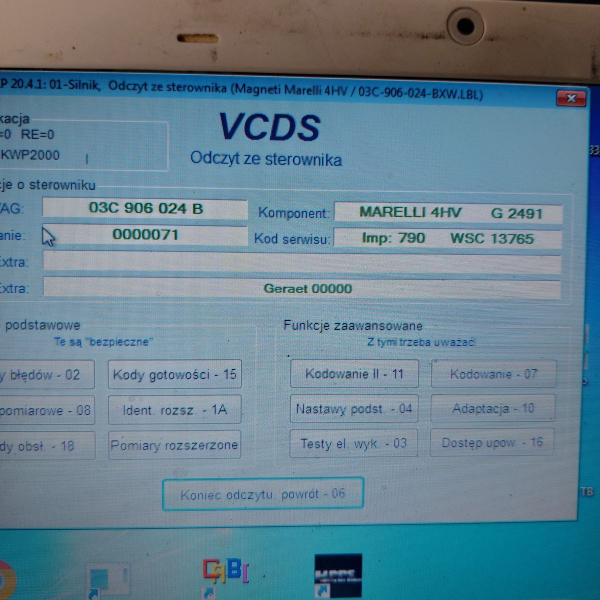

    Zdjęcie ekranu programu diagnostycznego VCDS dla Skody Fabia II. Witam. Skoda Fabia II 1.4 BXW świeci kontrolka silnika błędów brak w całym aucie wszystko działa wymieniłem sterownik i bez zmiany. Czemu tak jest coś podpowie ktoś.
    Muszą być, skoro świeci check. Sprawdzasz wszystkie sterowniki, czy tylko silnika?

    Skanowałem całe auto bylo coś tylko od zamka w drzwiach ale się skasowało. Nie mam po.yslow.

    carrot napisał:
    Odepnij sterownik silnika (fizycznie kostki) i zobacz czy świeci się check
    No tak proste nie pomyślałem, może coś w liczniku porobione ??
    Całe bez licznika ? Odepniesz sterownik silnika i dalej będzie świeciło, bo niby dlaczego miałoby zgasnąć. Powstaną błędy komunikacji i zasilania.

    Może ktoś ma opis pinów z tego sterownika czy schemat jak tam jest między licznikiem a sterownikiem silnika.

    @coperfild Samochód masz od nowości, tzn kupiłeś nówkę w salonie ?

    Samochód sprowadzony z Niemiec przyjechał na lawecie epc gaśnie check engine po przekręcenie kluczyka mrugnie na sekundę potem świeci nawet po odpaleniu w poniedziałek zobaczę na licznik jeszcze .
